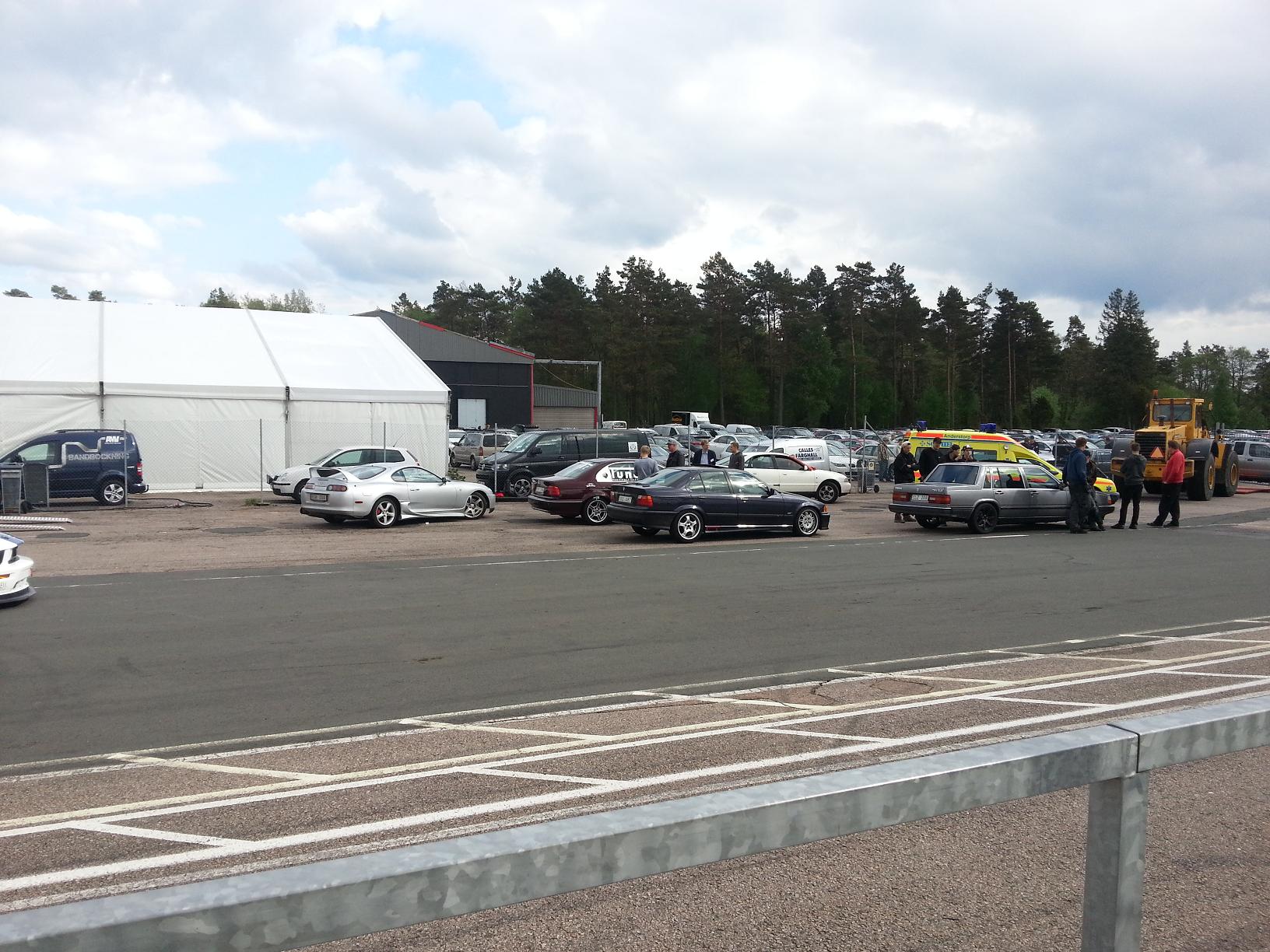

Всем привет. вот фотка пока первая. я и мои . позже скину больше фото.
описание пока тоже коротко.

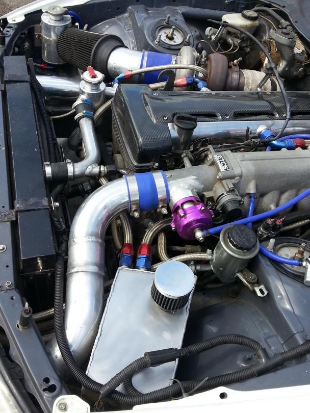

англичанка одна - турбо евроспек мотор и 6 передачь. недоделанный бустап.
англичанка вторая - атмосферка на самопереключалке. все вроде как в оригинале.

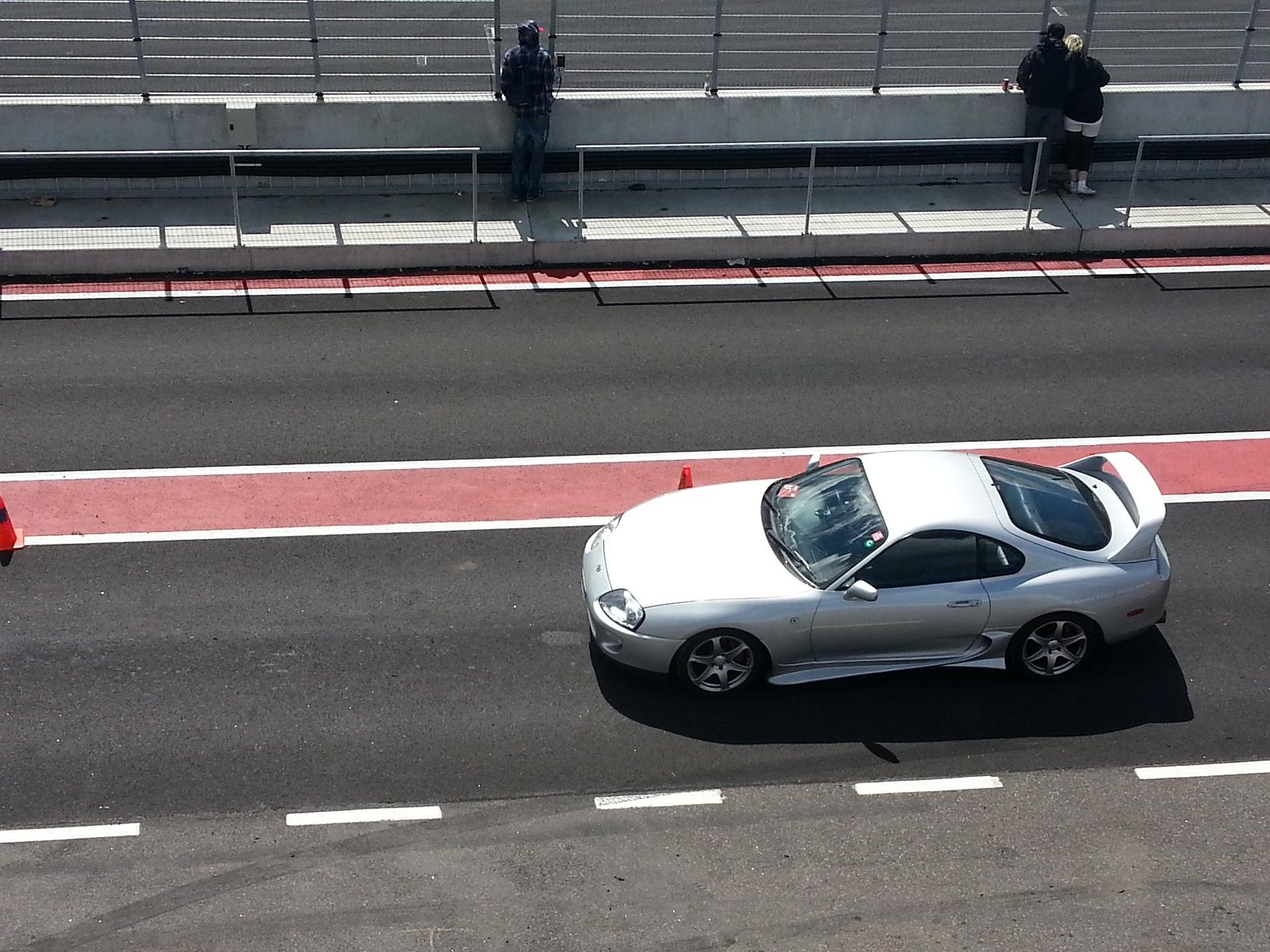

погоняли вчера на трэкдей и дрифтинг. бустро весело круто ! закончилось так себе.

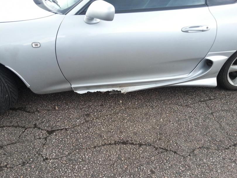

куском покрышки в заезде дрифтеров оторвало кусок порога... собрал. склею.
за 10 минут стоковые пипетки греют воздух кошмарно... интеркулер теплый входнйо пайп горячий. буст 0.7 остается а мощность пропадает.
генератор перегревается и выключается походу от турбин. 2 мощных электровеника выжирают все начинает недокачивать насос появляется куча отсечек.
сток тормоза не пропадали но почему то пол бочка тормозухи выдавило.
на 4.3 км треке по времени примерно 4 секунды проигрывал подготовленному мустангу.
Супра короче будет стрит машиной и для мелких покатушек на трэкдей но без дрифтов. на дрифт начал сттроить е36 с Т5 volvo

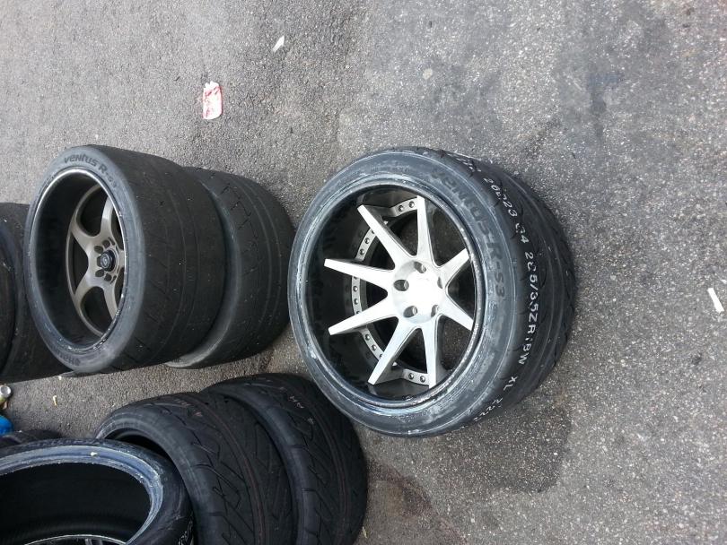

большинство дрифтеров едет на резине шире 270 . самая ходовая нанканг или ханкок вентус. на трэдее почти все едут на полуслике или на мишлине. я ехал на мишлине 245 перед 255зад.

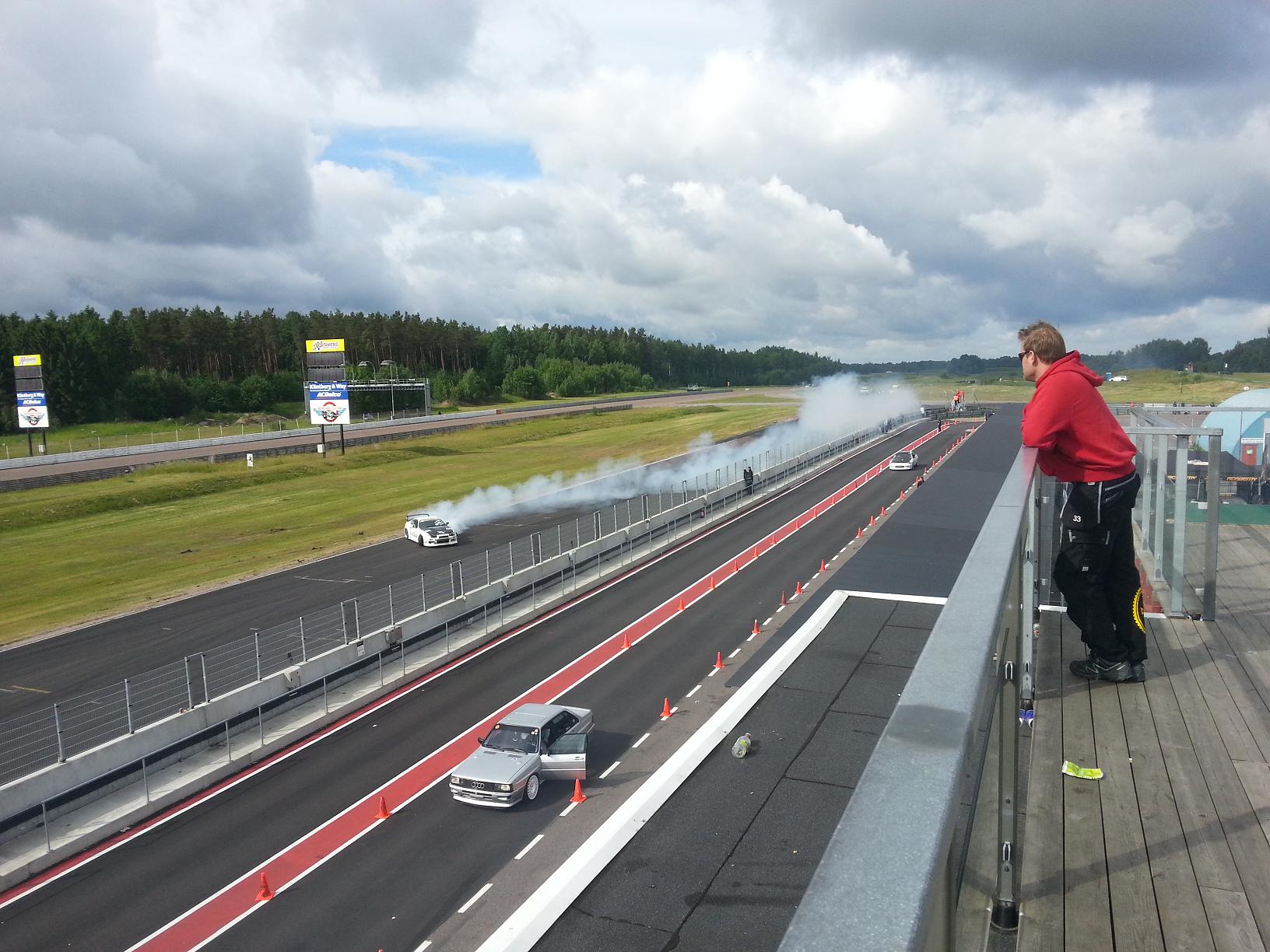

Ты такой гонсчег валишь такой в поворот на 160 км , тормозишь на ушах , выход по траектории пытаешься вырулить а тут мимо тебя на скорости в 1.5 раза быстрее херачит 86 тойота с облаком дыма... и ты такой понимаешь что ни фига ты блин не едешь оказывается...
ну и шведский дрифт или европейский как то по другому выглядит. дрифтеры обычно одевают новые покрышки и едут 4 - 5 кругов... потом лопают нитки и едут пол круга в парк. при чем дрифт по прямой на скорости 160 в среднем. весь прямик просто виляя задом. белая Супра яркий пример... тока так она ехала на протяжении всех прямиков.

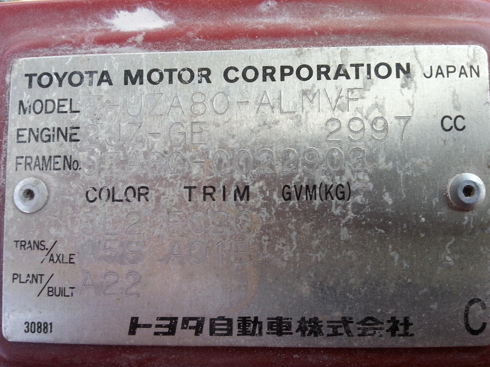

купил сегодня по случаю 2JZ-GE на механике. теперь у меня их 3....че делать пока не знаю . может на запчасти растирать.может все таки вместо бмв ее под дрифт. или разбирать под ноль и начинать корчевать леворульку с нуля....
