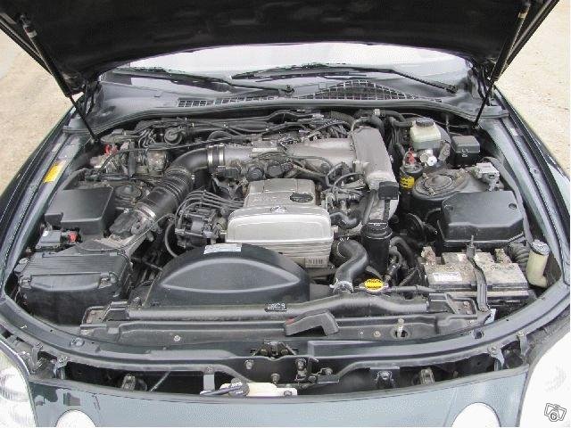

вчера ездил смотрел леворульку. за 13 евро. думал возьму себе, свои 1 или 2 потом побыстрому спихну... по фото был так не очень рад . но когда приехал открыл капот вообще хотелось встать на колены и рыдать.
приходит какое то понимаение того что если в ближайшие года 2 - 3 не взять более менее ровную леворульку их ваше не останется. единственное как вариант ехать в штаты и там еще может что то выбрать может будет за какие то нереальные деньги.
