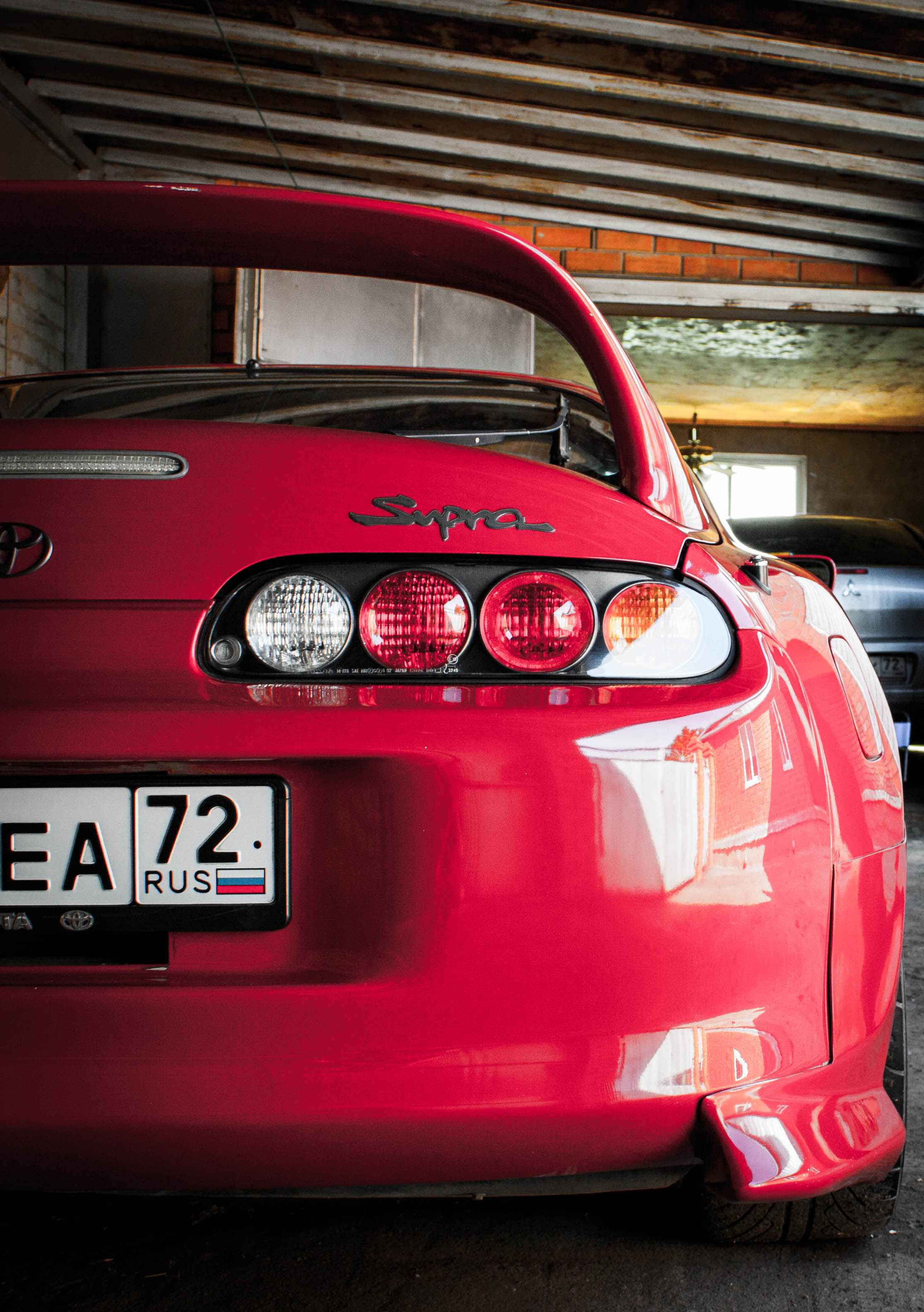

Lefty, спасибо за фото =) Покупай селику мою! =)
А Супру никому не отдам )))
