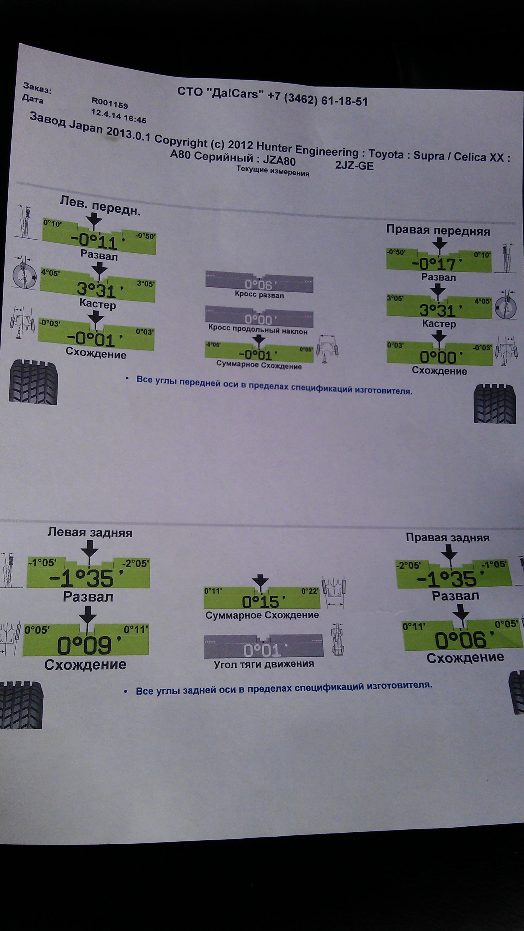

По приезду было заменено масло в коробке, редукторе, двигателя. Заехал на стенд Развал-Схождения для регулировки углов, а так же осмотра на кривизну Супры =) Машинка просто ровная, по Хантерским тестам, смещение осей относительно передней и задней нет. (фото ниже)

Развал-Схождение — проверяем на стенде все углы и допуски!:
  Скрытая информация

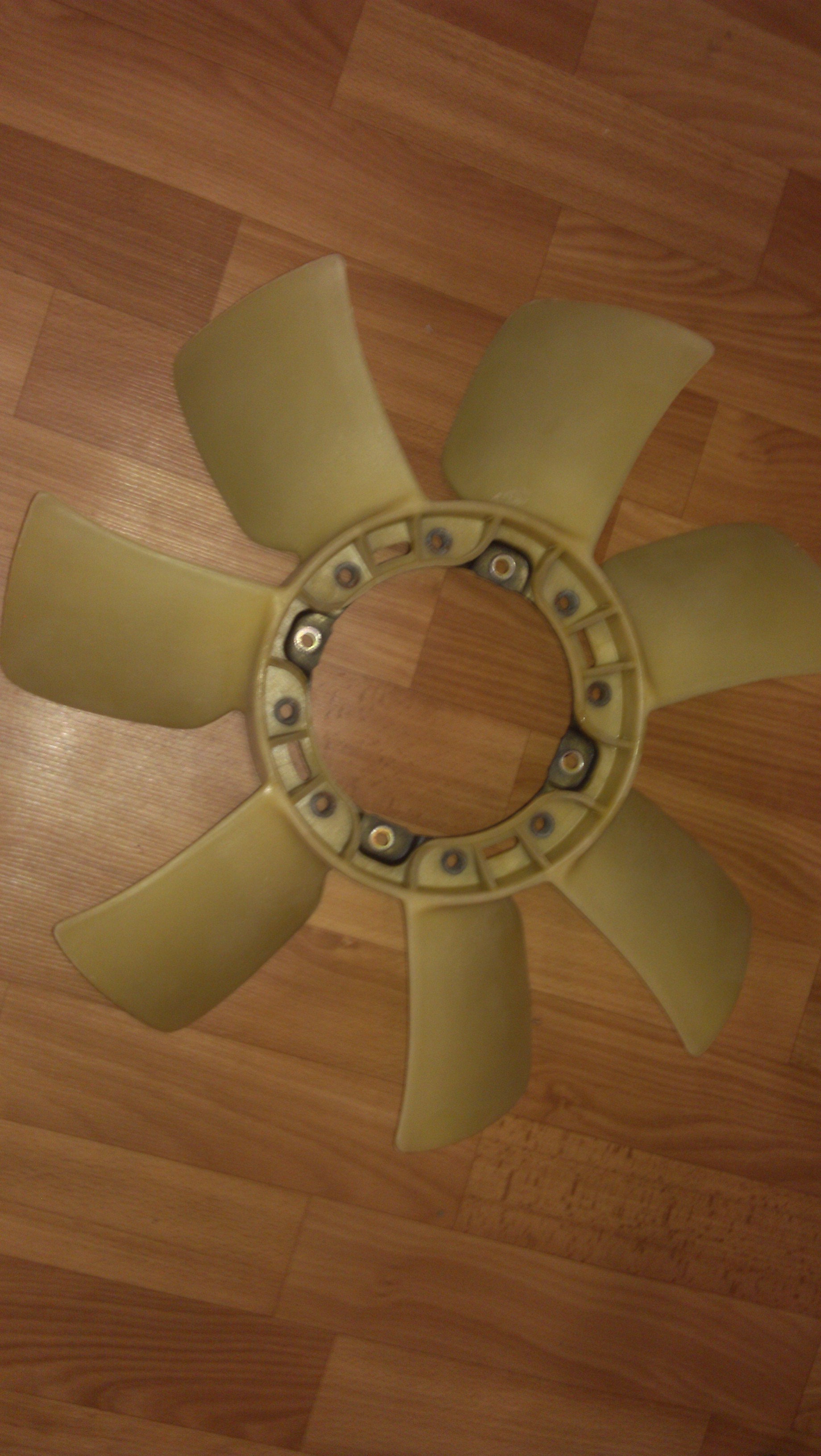

- - AquaGen   Собираюсь заказывать фильтр топливный... так вот д...   10.5.2013, 11:01
- - miximon   Сними и увидешь)лучшее заменить.   10.5.2013, 11:40
