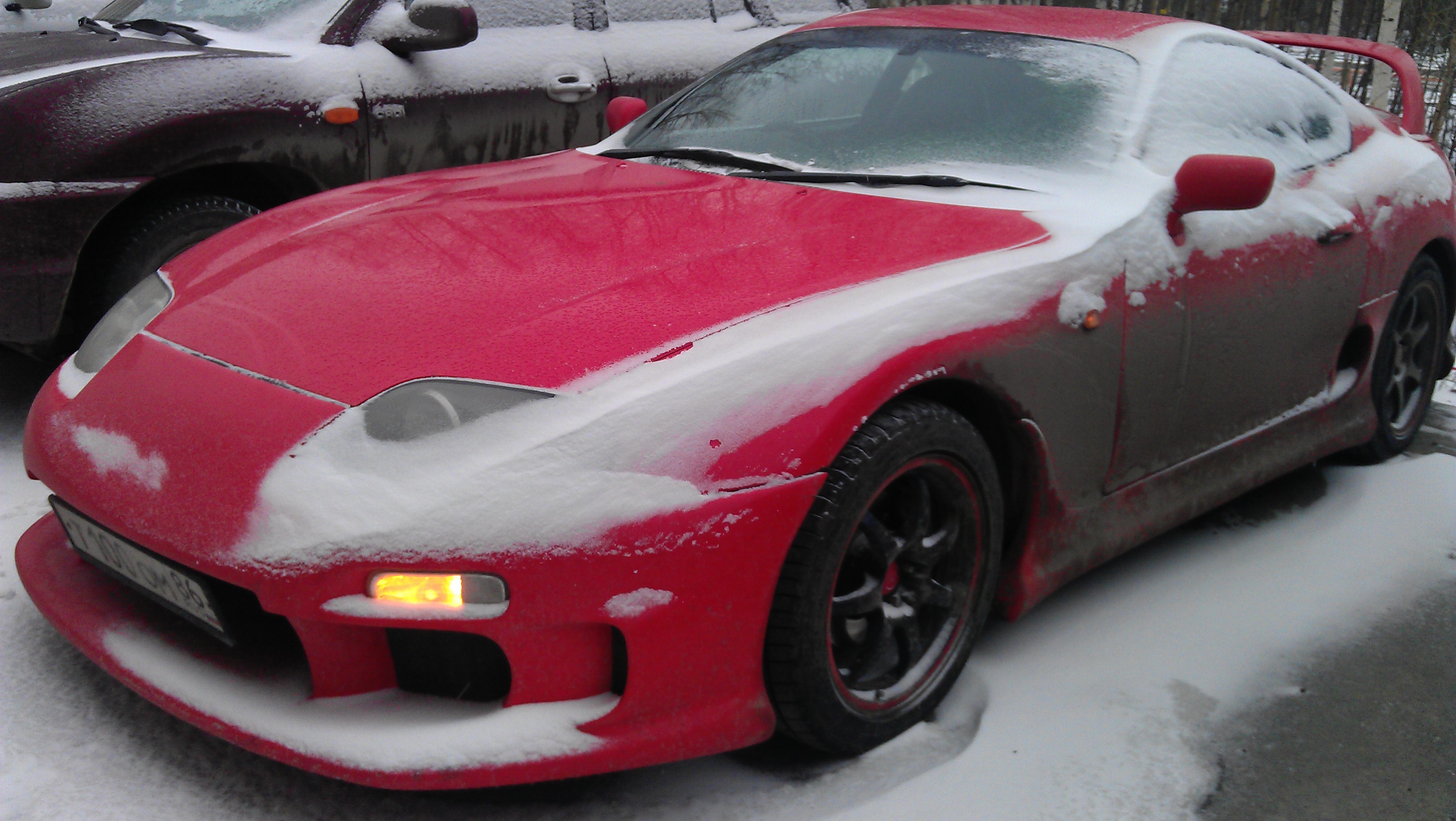

с утра поехал на работу - было сухо и ясно! Днем какая то метель началась! пришлось в акурате ехать домой! с газулькой аккуратней! )
