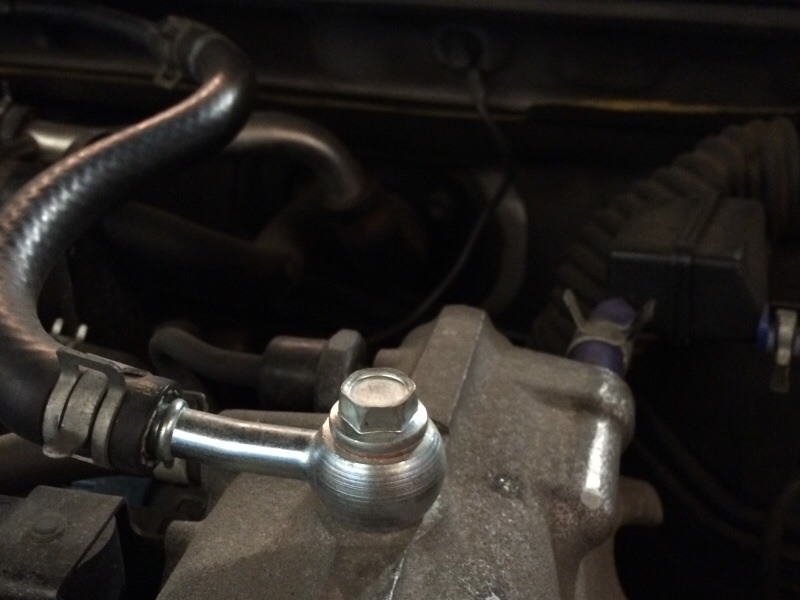

Артемий,
Банджо болт, 90401-12012.
Шайба 2шт. 90430 12005.
зачем болт брать? Если он на атме точно такой же по каталогу идет по схемам? если только два кольца под него новых...

Разный штуцер.
Копейки стоит, в экзисте все заказывал..

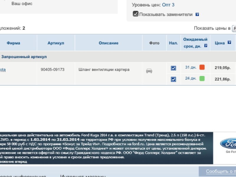

Артемий, а номер его не помнишь? 90405-09173 он ?
Срок доставки конечно ппц... целый месяц и более.. у тебя случайно не завалялся ни где он???

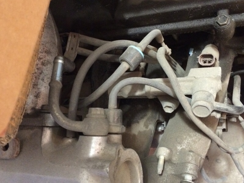

Гляну. Не записал его наверно.

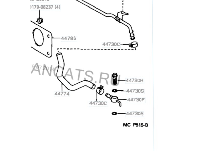

В экзисте на схеме, разве нет?

Артемий, ну я нашел... только не знаю он, не он.... 90405-09173
посмотри может по списку заказов в exist....
AquaGen
сообщение 19.7.2014, 18:11
Сообщение #434
Сообщений: 1 124
Регистрация: 15.12.2012
Из: Сургут
Пользователь №: 7 668
Артемий, ну значит он ))) по схеме они одной и той же формы просто ))) ппц сроки конечно доставки....) спасибо )

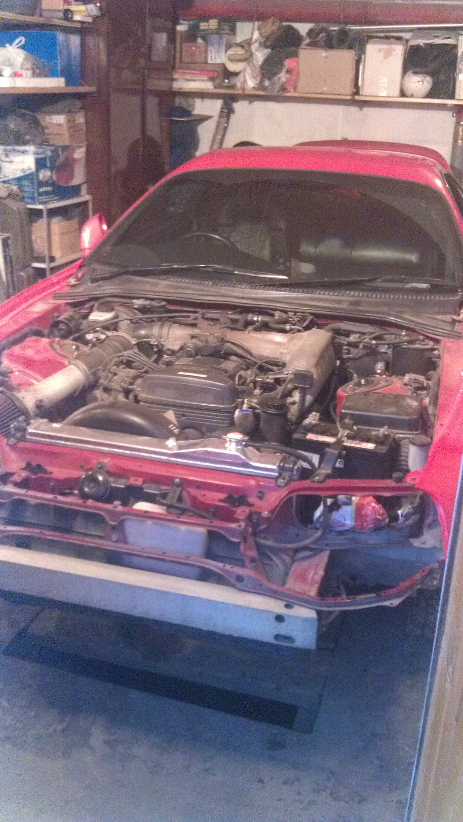

Мотор пришел ) С виду очень свежий ) под крышкой чисто ) фото мотора сделаю позже...
а сейчас подготовительные работы... снял еще сидение пассажирское что бы удобно было там ковыряться... в субботу буду снимать GE и втыкать GTE.
Спасибо еще раз Артемию за тройник, да и вообще за кучу разных советов и рекомендаций!
Сообщение отредактировал AquaGen - 7.8.2014, 18:58

AquaGen,
дождался бы сначала все запчасти для свапа, а потом уже разбирал )) щас месяц машина без дела простоит у тебя ))
