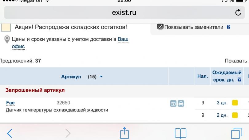

Вместо заглушки, я вкрутил этот сенсор одно-контактный, воткнул фишку и приборка работает.
Другое дело, сенсор ты вкрутишь, куда подсоединять будешь?
На Аристо косе нет этой фишки.)
Нашел в экзисте, архивный заказ...
Сообщение отредактировал Артемий - 12.8.2014, 20:11
