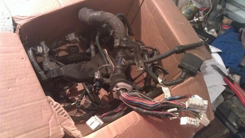

Спасибо тебе Артемий за косу! Ну вот... скоро будет ювелирная работа по удлинению косы... Сегодня только получил вторую косу моторную. Очень хорошо что попалась в один и тот же цвет =) На выходных разогреваю паяльник... запасаюсь изолентой.. всякой термоусадкой и т.д.
Нашёл свой сканер ошибок, после удлинения косы выведу пины с мозга на заранее срезанный с авторазборки у Пежо разъем диагностический...

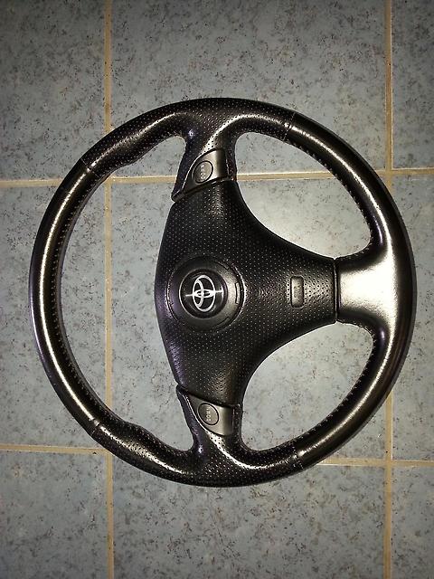

офтоп, AquaGen случаем не примерял, ручник от селики не подойдет на место супровского? у селики он по симпотнее rolleyes.gif

RVU, да так то не думал об этом ))) Руль у селики тоже с кнопками в коже намного симпатичнее.. руль по сути должен подойти. А вот ручник наверно не встанет... у селики кажется он по другому со всем крепится. Ну при желании сам знаешь, что можно запилить всё что угодно )))

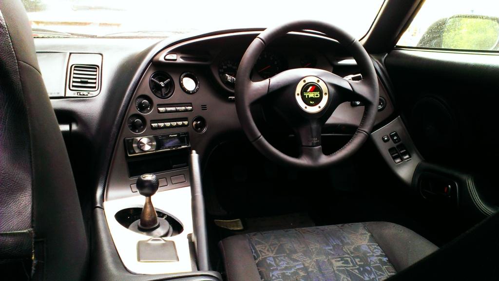

AquaGen, руль селиковский ставил от 23 - не "торт" имхо. Вот от 202 сели руль мне больше нравится ) В итоге поставил ТРД - больше всего идет Супре )

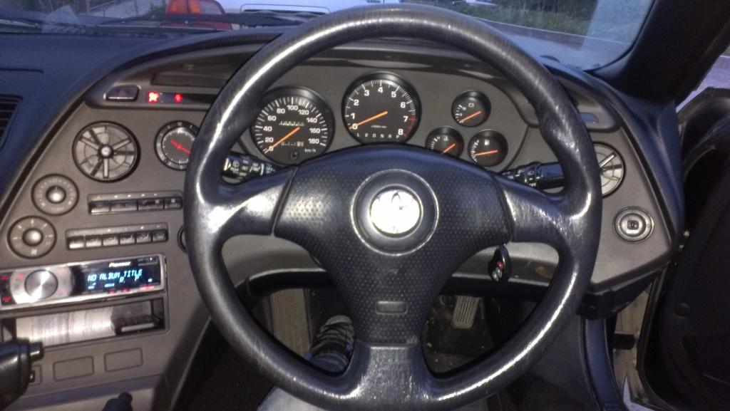

RVU, ну на фото руль какой то унылый ))) скорее всего была европейская леворукая селика с 1zz... оплетка не в коже... у японской селики 2zz руль полностью в коже как у меня =) А что бы сделать вид ТРД руля просто поменять центральную заглушку со значком ТРД. Считай руль встанет в 3-5 тысяч... + заглушка. Итого красивый руль в тысяч 6 думаю максимум встанет ) Вот он:

AquaGen, все верно,от европейки 1яя )) он у меня стоял как временная мера вместо того, что досталось с машиной (деревянный типо спортивный маленький руль). Согласен, что у 2яя руль поинтереснее, особенно без кнопочек, у самого было две 231 праворуких на мехе )

Сегодня начал процесс сращивания (удлинения) косы. Закупился хорошей термоусадкой и изолентой. За вечер успел удлинить одну фишку. По времени ушло примерно час, ибо каждый провод облуживался и аккуратно спаивался между собой. Сезон в Сургуте можно сказать закончился, так что можно не спешить. Целая зима впереди.

Вторая фишка готова =) осталась еще одну удлинить, и можно уже начинать всё аккуратно укладывать и убирать косу от атмо.
