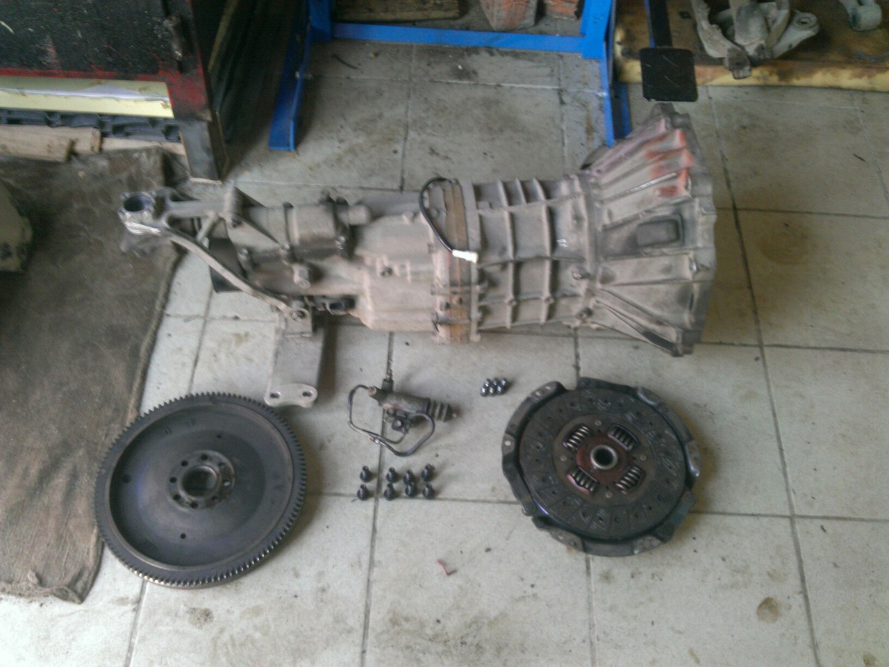

Снял свою коробку, продана. На днях буду заказывать R154. Надоела буксующая сцепа на верхах.

desperado, что то не пойму о чем ты. На фото выше снятая коробка W58.
