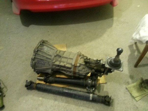

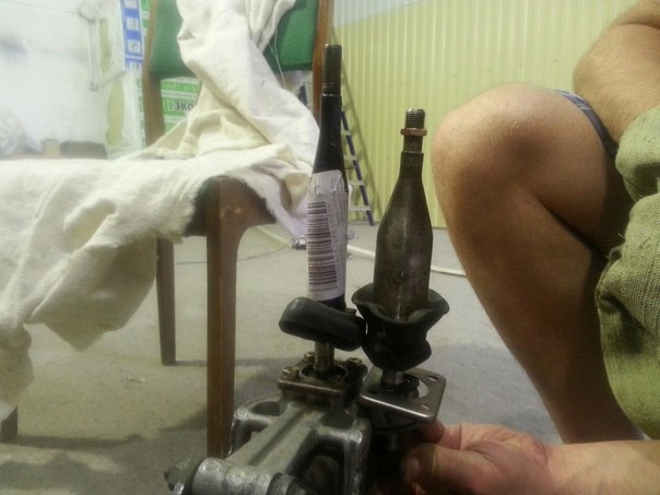

Пришла R154. При продаже своей W58 снял специально ручку, говорят что подходит болт-он и на R154 коробку - инфа оказалась 100% smile.gif
Сделал фото, разницу сразу видно, от Марка ручка слишком удлиненная, а от Супры куда лучше и удобнее будет. Так что поставил(накинул) пока свою супровскую ручку. (на фото где коробка, уже установленная супровская ручка)

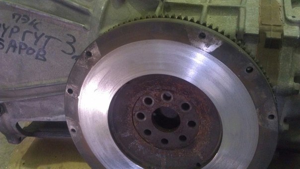

Маховик пришел не в идеале, но точнул немного и стало вообще нормально... Сегодня получил новый выжимной, а так же диск сцепления Exedy.

Неправильно точнули , надо и посадочное место тоже убирать

rim333, не знал... посадочное место под корзину? но там мне сняли не так много, маленький то буртик есть от рабочей обсласти и посадочного.

Пока маховик у меня, может кто подскажет размер ступеньки (выступа) рабочей области и посадочного под корзину? Как раз еще раз прогонят мне его...

AquaGen, на моховик ставь диск и корзину и померь расстояние между маховиком и корзиной если я не ошибаюсь то должно быть 4 мм с Новым диском

rim333, попробую... но мне кажется она впритык и будет? Посмотрел на корзине в местах соприкосновения с маховиком есть маленький бортик на местах там где болты заворачиваются... он по моему как раз для рабочей области маховика... там порядка 0,5 мм.

rim333, не поленился =) точнул еще раз маховик...
получилось еще лучше ) теперь ступенька уже видна и ощущается.... посмотрим что будет как поставлю......
Или ну его нафик, покупать новый маховик?

AquaGen, токарь который точит мне разные штучки говорит что у почти у всех должно быть 4 мм , у тебя сколько сделали?

rim333, сама ступенька (высота рабочей зоны от посадочной для корзины) ?
Или между корзиной и маховиком?
Я прикинул сначала маховик, потом положил на него новый диск сцепления, а сверху (пока б\у корзину-скоро новая будет). И между посадочными для корзины и маховиком где то и получилось около 4 мм.... Как раз на затяг для болтов что бы диск вплотную прижался между корзиной и маховиком.
Сому ступеньку я не мерил, на глаз по фото я думаю где то будет 0,5мм
Я в этом вообще не соображаю, с этим в первый раз столкнулся.... По сути уже готов потратиться на новый маховик... но пытка не пытка. unknw.gif
