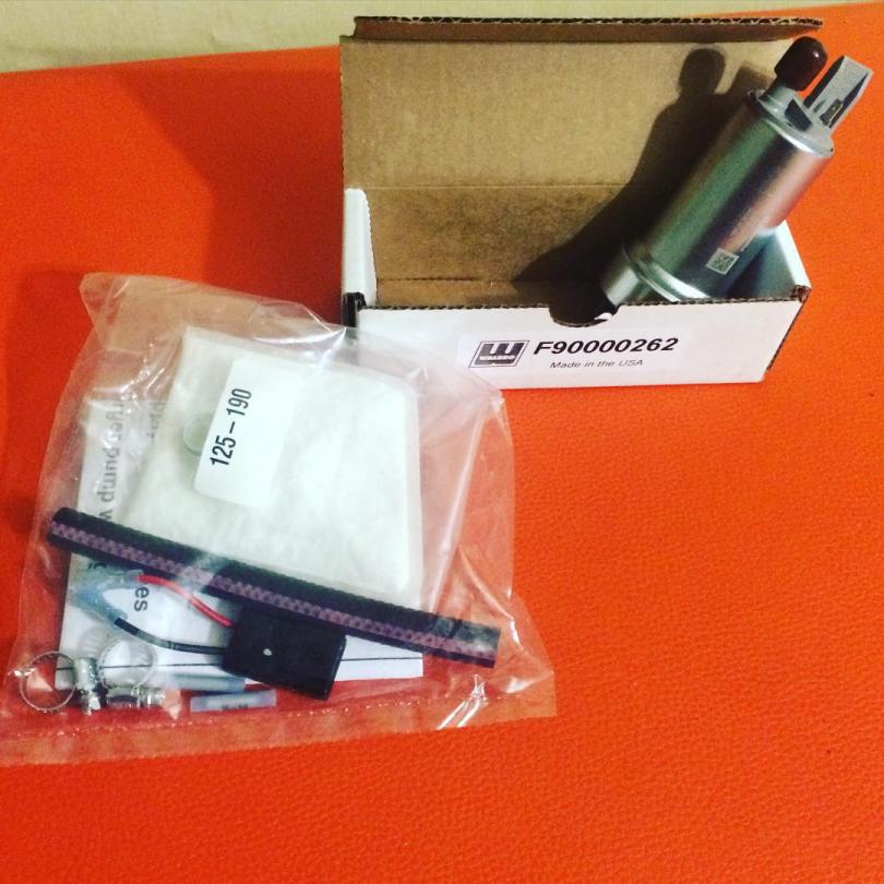

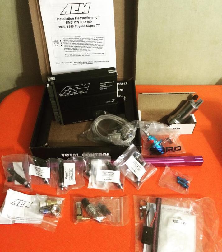

Еще один маленький шажок к переходу на Сингл
Достал все, посмотрел на это дело и пошел стучать в бубен, что бы курс доллара опустился хотя бы до 50 руб.
Осталось чуть-чуть, но заморская деньга все портит.

Ден, красавчик, медленно, но верно движешься к цели)
ЭБУ проверил после покупки, все норм?

Спасибо. Мозг не проверял еше.
На турбе решил остановиться BorgWarner 62mm S300SX-E 8376 aka S362 SX-E. Осталось ее купить, гейт и коллектор. все самое основное =(
А теребонькаю на BorgWarner EFR серии =)

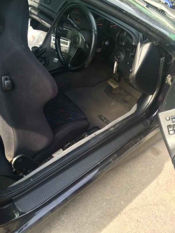

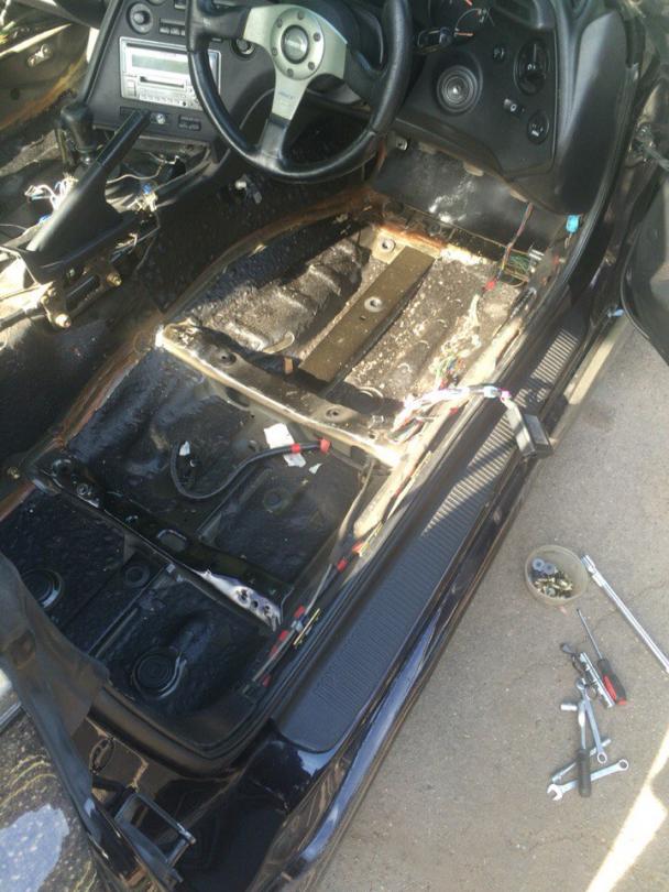

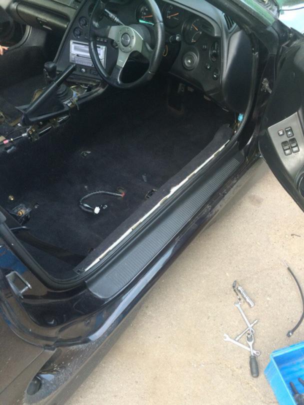

Ездили к косметологу, помолодели на пару лет. wink.gif Скоро поедем еще на один сеанс... =)

Крутяк! Черные ковры срочняком воообще нужно!

я не понял, это покрасили или просто химчистка?

вроде просто ковер рестайловый c 05.95

просто был каким то серым..

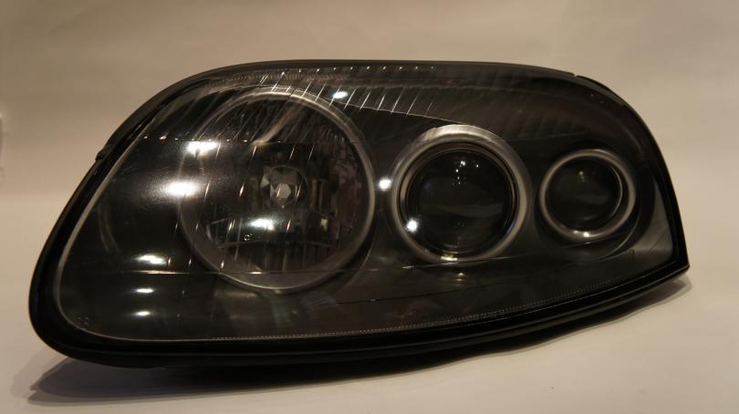

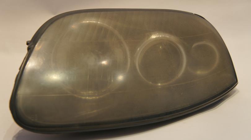

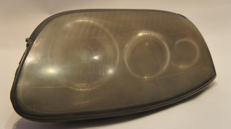

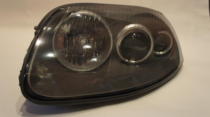

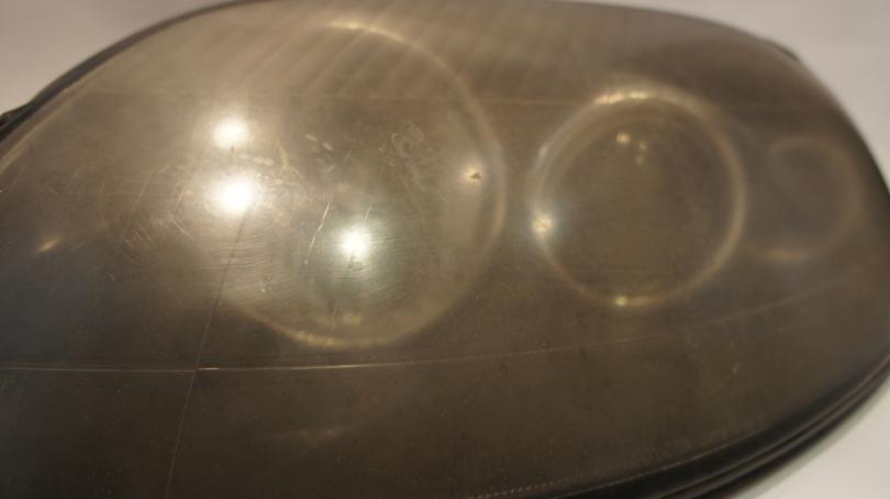

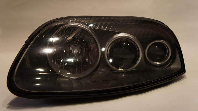

Второй путь к рестайлу! Еще зимой на авито нашел рестайловые фары в очень ужасном состоянии, но по очень хорошей цене. В итоге было принято решение брать. pleasantry.gif
хром облетевший был, фары затерты по самые не могу
После востановления фары стали выглядить так как на фото ниже =)
единственная проблема, что в Москве не нашел где востановить хром по адекватной цене

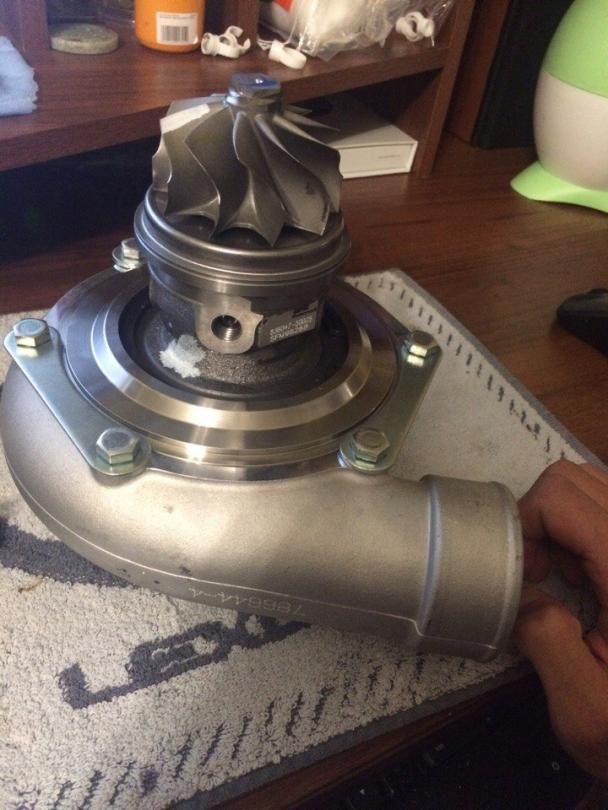

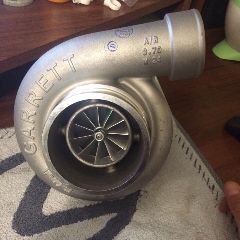

Еще один шаг к Синглу сделан, буду ездить на GTX35, очень хотелось Borg Warner EFR, но слишком дорого в современных реалиях, теперь думаю на счет горячки, какую ставить.

Бодро, круто , молодец!

А в чём сомнения по горячке?Тиал или твинскрол я так понимаю?Ну по размерам определённо самую большую.

andreysupra, Горячку буду брать под Т4, 1.06a/r , только вот раздельную или твинскрольную, ну это вопрос к настройщику.
Меня интересует, встанет ли горячка от AJS на оригинальную турбину? на сайте пишут, что вроде нет.

Так сразу и написал бы.Конечно нет,я узнавал уже!)
А раздельная и твинскрольная не одно и то же?)

Хорошая покупочка)

Если без QSV и коллектор не твин-скролл, тогда нет смысла брать разделенную. Разве что на будущее, под QSV, чтобы потом деньги не тратить и не искать.
Горячка на GTX подходит со старых турбин GT серии. Найти убитую GT35, думаю, реально.

Жень,думаю это очевидно.И потом,брать QSV под GTX35 не имеет смысла,если только коллектор уже есть и он не твинскрол.
Думаю для GTX35 идеальный вариант твинскрол с большой горячкой+правильный коллектор с двумя гейтами +валы GSC S1
