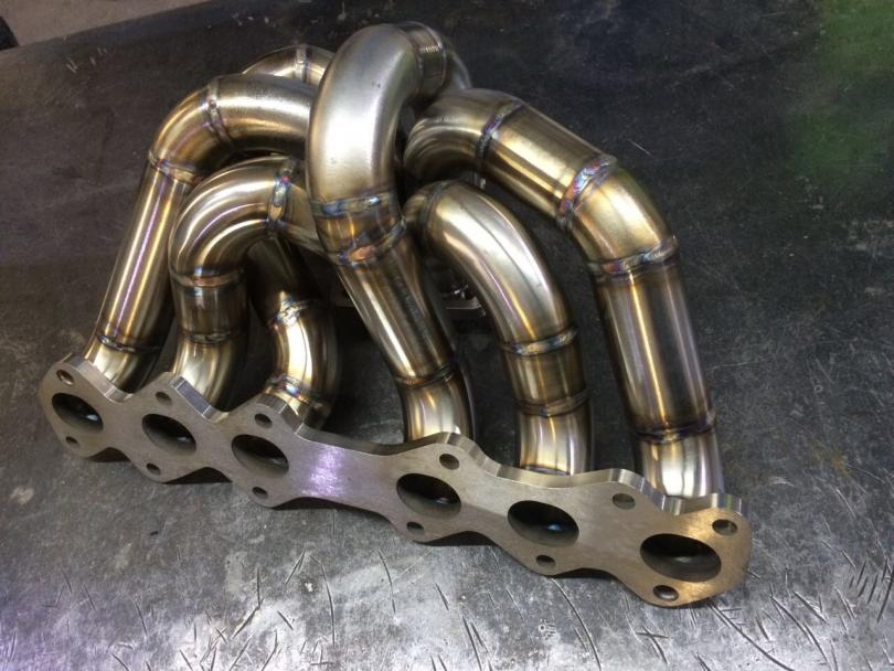

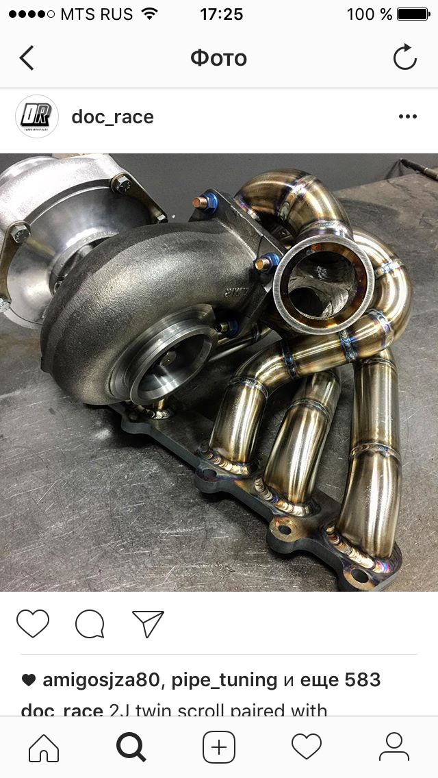

Сделали мне коллектор и приехали новые OEM запчастюльки
Naxys
сообщение 9.3.2017, 7:23
Сообщение #308
Сообщений: 650
Регистрация: 13.10.2010
Из: Армавир
Пользователь №: 5 100
Авто:Supra ТТ M/T
Красивый, вот только расположение Гейта наверное не самое удачное.

Naxys,
Почему?
Было два варианта, вывести так или вывести вниз. остановились на этом.

Ну как вариант не удобно будет провести даун-пайп что бы не упереться в гейт, и второй вариант температура там настолько высока что гейту становится не по себе. Мембрана будет очень сильно грется.

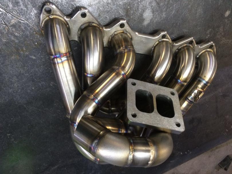

Mirex, не видно на фото - перегородка в отводе гейта идет до тарелки клапана гейта?
Решил не брать AJS коллектор?
Этот, наверное, раза в 2 дороже, чем AJS?

Naxys, Посмотрим, на сколько хватит гейта турбосмарт, жаль нет водяного охлаждения у него.
Фломастер, нет перегородки нет, на сколько это критично? если будет перегородка, то это получится заужение....
Коллектор AJS не взял т.к. не понравилось качество исполнения и швов, ну и решил немного переплатить и получить деталь качественней. Ст-ть коллектора очень порадовала 35000 рублей.

35 000 не дорого, думал в районе 55-60 цена...
на счет перегородки для гейта точно не знаю, но, главное - изолировать потоки выхлопных газов с одним гейтом и не разделив отвод - не получится.
У меня было 2 коллектора, сварщики сильно сопротивлялись, но я настаивал разделить потоки. Видимо опять придется...

Фломастер, Но если их разделять, то будет заужение. в общем я не силен в физике. надо задать эти вопросы знающему человеку.

Если не разделять то смысл твинскрола теряется

ничего страшного в заужении. Клапан гейта - вот где основное заужение.

А почему тогда Америкосы не разделяют????
Вроде не самая плохая контора, и коллекторы у них дорогие?
Все это не с целью поспорить, а с целью, добиться истины, как правильно и что будет в том или ином случаи....

Это частный случай. Хорошая контора, хорошие коллекторы.
В этой модели непонятно какой фланец на турбе. Может неразделенный фланец, поэтому и отводы на гейт такие.

Фломастер, в подписи стоит twin scroll у doc race =)

напиши им, попроси прокомментировать - твинскролл и неразделенный отвод на гейт.
