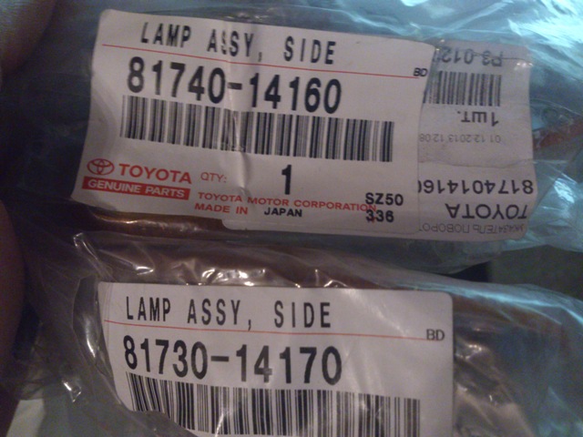

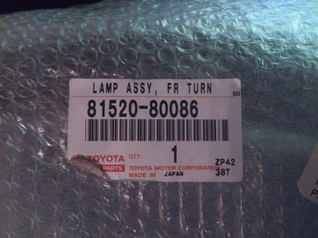

AquaGen, ну ты и лентяй)
Повторители:
  Скрытая информация
Габариты/поворотники:
  Скрытая информация

Ro_Ja, ну спасибо =) просто думал если они под рукой... зачем тогда мне открывать каталог и смотреть их =) а тут уже 100% уверен! ) еще раз спасибо.

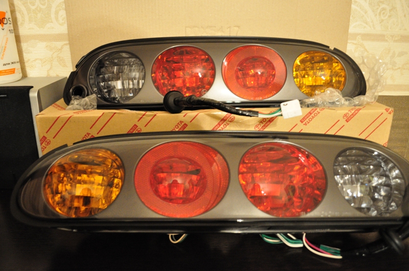

Коллеги, новые задние фары приходят с личинкой?
С дорестайла на рестайл подойдет личинка?

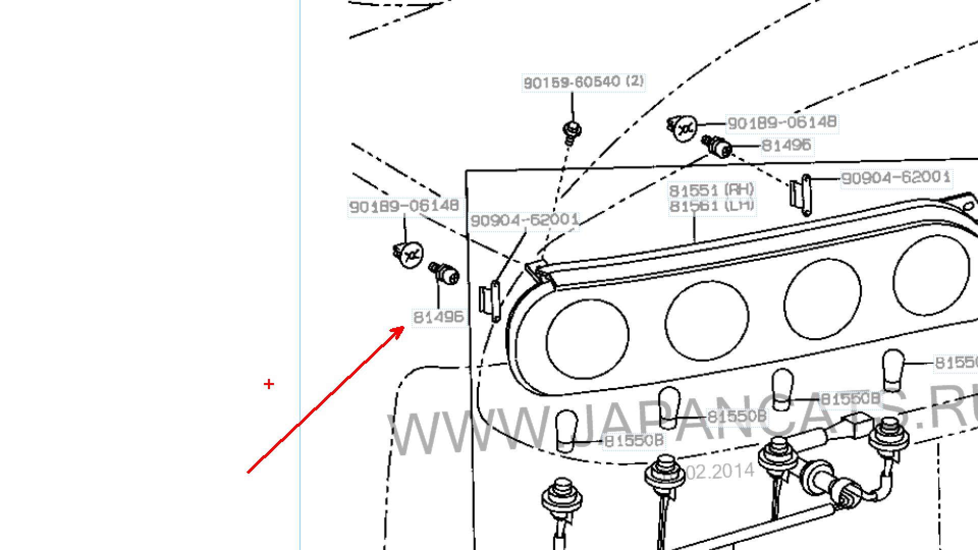

Что это за хреновина? Нужно заказывать?
  Скрытая информация

Рестайл фонари задние покупать в сборе с проводкой, т.к. она отличается. Ну и лампочки тоже не помешает обновить, они другие.
Личинка там с фонарями никак не связана, ничего менять не нужно.
Фонари крепятся 4 болтами, по два на фонарь. Как именно - искать в Body Mechanical.pdf на 5-й странице.
Откручиваешь с двух сторон болты ключом на 10, вытаскиваешь фонарь, отсоединяешь проводку от фишки и выкидываешь всё в мусорку.
Далее новый фонарь с проводкой, втыкаешь фишку, засовываешь и закручиваешь новыми болтами.

P.S. Пимпочки, которые в посте выше (на картинке) нужно покупать или со старых фонарей подойдут? Что это вообще?
сообщение 21.2.2014, 17:45
Сообщение #156

Фонарики приехали.

Alex_GT, 18 февраля заказал.
И заказал я их, похоже с американки.
Благо, одинаковые...
