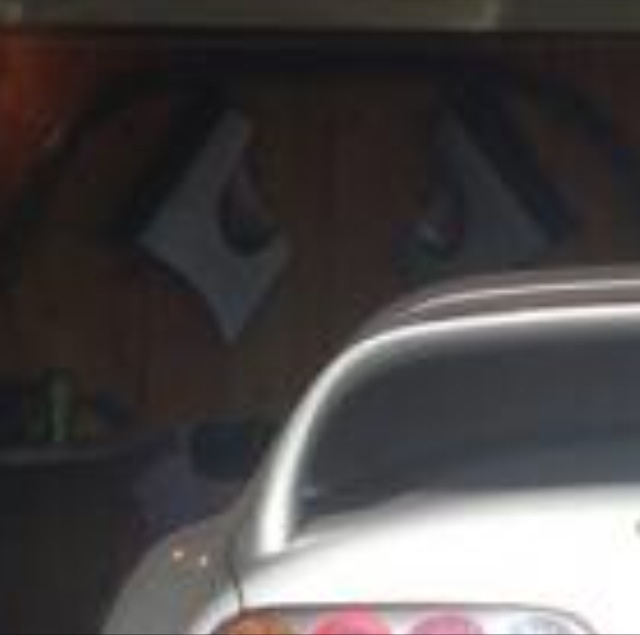

Парни, спасибо!
Гараж довольно долго искал, но с ямой так найти и не удалось.
Накладки на стене - это от прошлого хозяина достались.
Их пока ставить не буду, т.к. хочу опциональные пороги прикупить.

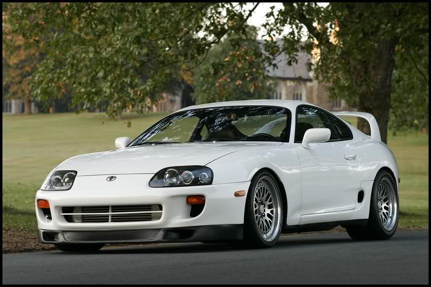

Ro_Ja, Смысл менять было весь бампер, можно было просто перемычку отдельно купить и всё, вот тебе и растайл, только в разы дешевле, и красить не надо. Поворотники с боку, на любителя, если бы их небыло, было бы лучше. Я, запитал их под габариты, как у америкосов многих. Кстати, когда будешь красить перемычку, крась её всю, а не так, как щас она, я покрасил её всю. намного красивее чем просто поперёк. У Америкоса одного увидел. wink.gif

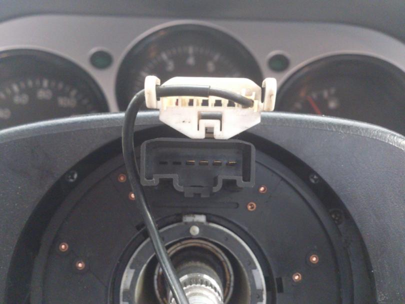

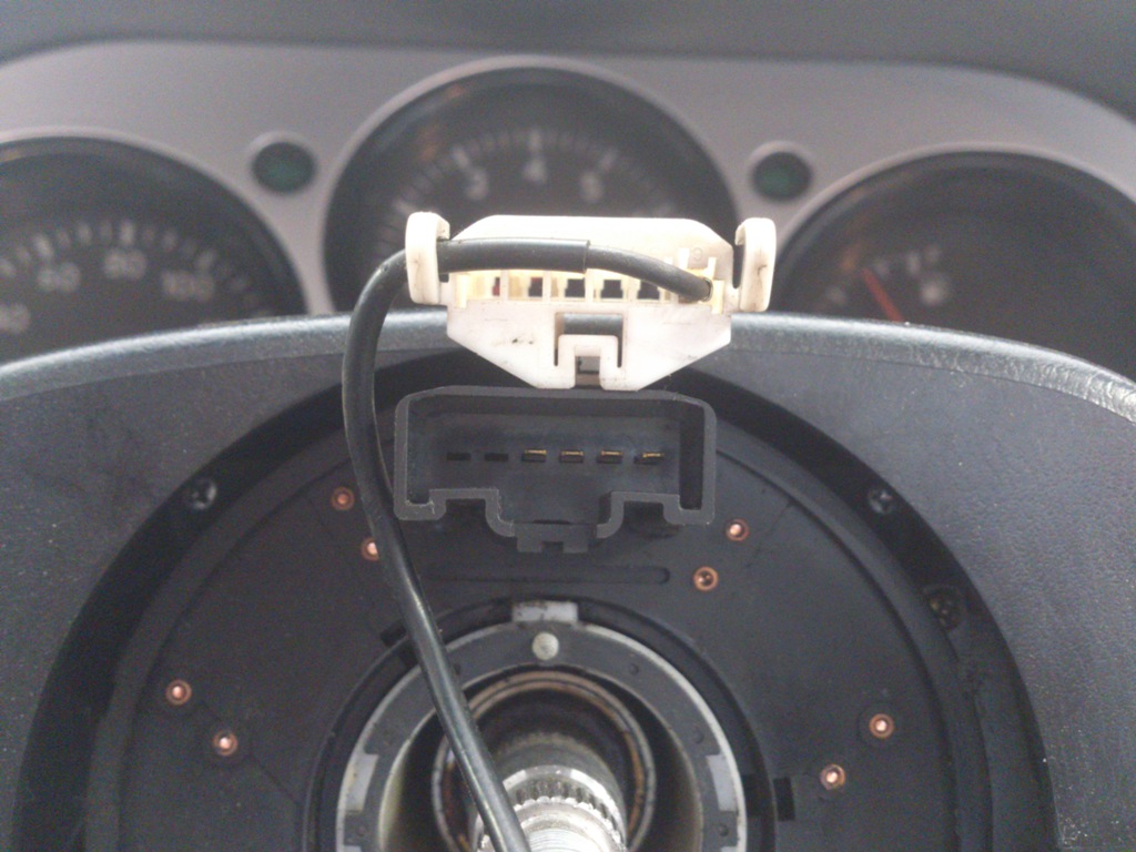

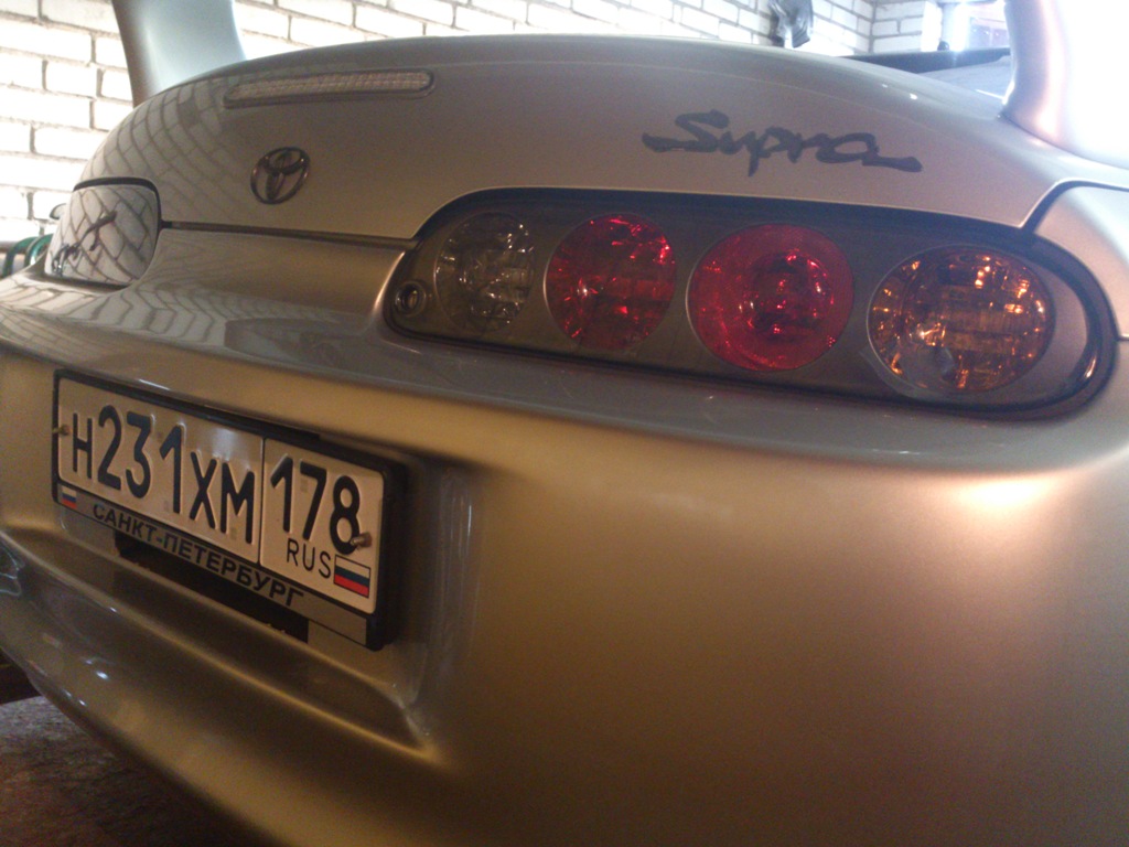

Когда снял руль, то увидел только одну фишку, которая идет на клаксон.
Но в ней четыре контакта, и три из них "свободны":
Фишка на air bag водителя отдельная от указанной выше или свободные контакты идут на подушку?
Сообщение отредактировал Ro_Ja - 13.7.2014, 18:31

Это просто контакты свободные.
Один на сигнал остальные в запасе. Можно на них цепануть кнопки переключения передач например)

Т.е. чтобы подключить подушку мне нужно будет поменять проводку и поставить датчики?
Если не ошибаюсь, то замечал датчик удара, когда бампер скидывал.
сообщение 14.7.2014, 12:23
Сообщение #212
Ro_Ja, На подушку на спиральном кабеле идет отдельный канал . эти пины - для доп. оборудования, например для круиза и переключения передач.
сообщение 14.7.2014, 12:54
Сообщение #213
beast_drc, это я уже понял, спасибо.
Дальше мне нужно поменять только спиральный кабель?
Проводка универсиализирована? Или малой кровью не обойтись?
