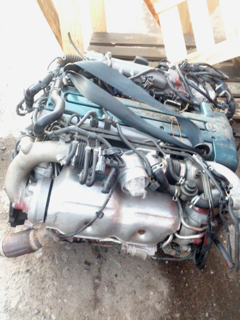

Мотор от Аристы?
corollas
сообщение 14.5.2015, 5:01
Сообщение #284
Сообщений: 89
Регистрация: 18.9.2012
Из: Новокузнецк
Пользователь №: 7 460
Авто:GS300 2JZ-GTE VVTI
ооо у мя такой же))) стоит только в лексусе))) жду фоток процесса clapping.gif
сообщение 14.5.2015, 11:21
Сообщение #285
Мотор с Супры.

Смотрю всё больше и больше людей свапаются на VVT-i моторы =) Поздравляю!
Хороший выбор, избавишься от кучи доработок =) Мотор с каким мозгом и косой достался? АТ ?
сообщение 14.5.2015, 18:22
Сообщение #288
Мозг MT VVT-i + greddy e-manage blue (задействована фишка зажигания)
сообщение 14.5.2015, 19:48
Сообщение #289
Мотор с этой Супры: http://www.supra-club.ru/board/index.php?s...st&p=191401

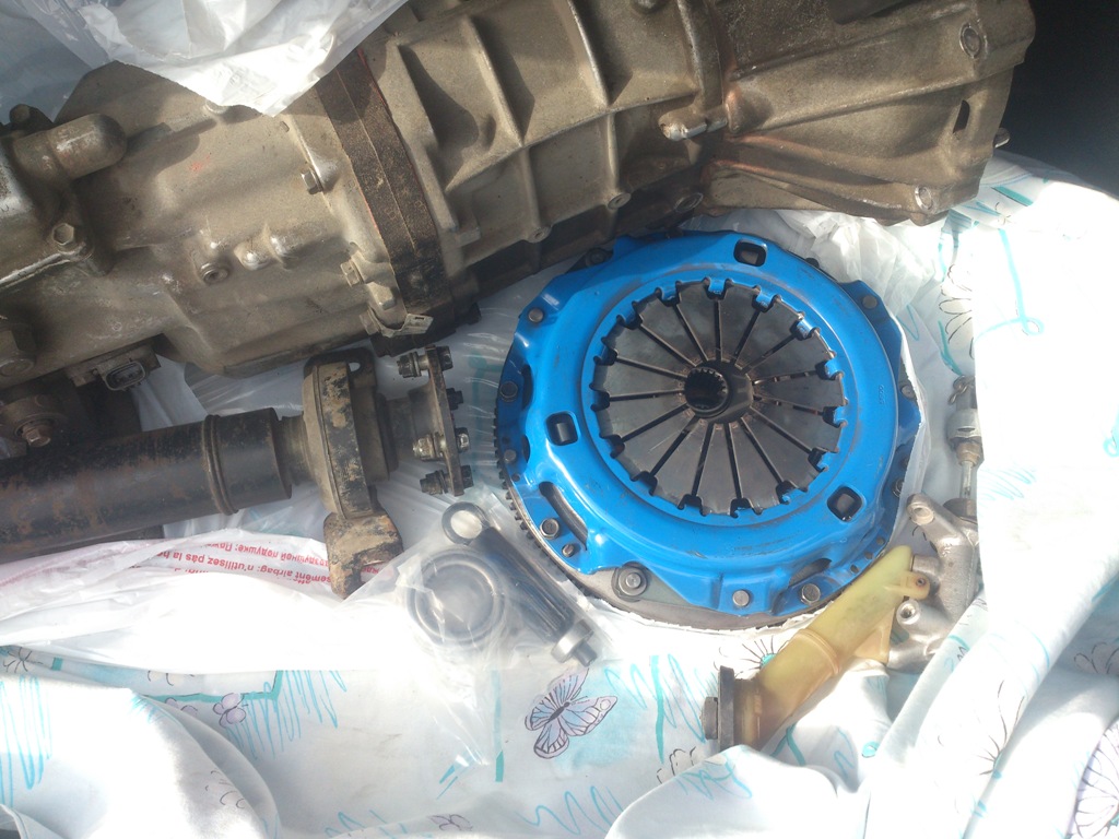

Поздравляю! Хорошая покупка. Какую коробку будешь ставить?
сообщение 17.5.2015, 16:35
Сообщение #293
Спасибо.
Вариантов с коробкой у меня нет, буду колхозить 58-ю.
Надеюсь она выдержит сток ТТ с парой 4.1
сообщение 17.5.2015, 17:38
Сообщение #294

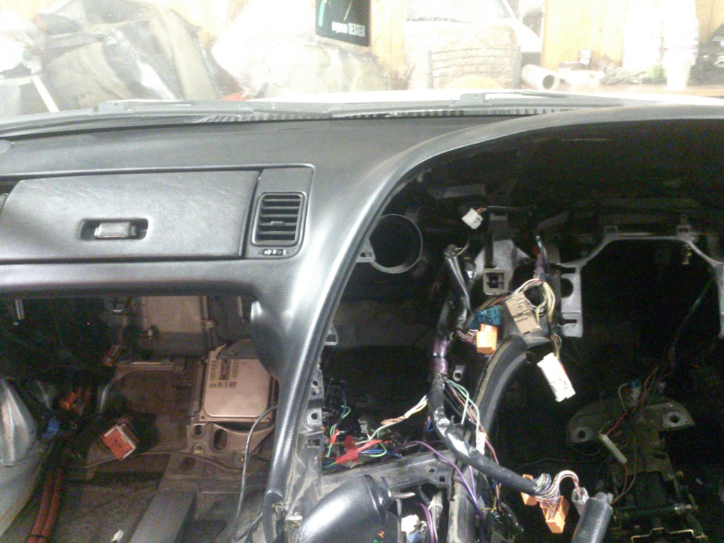

А для чего панель разобрал?
Артемий
сообщение 17.5.2015, 18:31
Сообщение #295
Сообщений: 1 445
Регистрация: 5.12.2010
Пользователь №: 5 266
andreysupra
сообщение 17.5.2015, 19:07
Сообщение #296
Сообщений: 832
Регистрация: 23.9.2009
Из: Ростов на Дону
Пользователь №: 3 829
Нормально держит,только на сток сцепе.Наваливал целый год пока не поставил кевлар на бустапе.
AquaGen
сообщение 17.5.2015, 19:40
Сообщение #297
Группа: Неактивированные
Сообщений: 1 124
Регистрация: 15.12.2012
Из: Сургут
Пользователь №: 7 668
Поддержку, с 58 коробкой противно ездить. Роллом на скорости хрен ускорищься, сразу сцепу срывает. С места вроде ничего. Геммор. Тратить на тюн сцепу деньги смысла не вижу.
сообщение 17.5.2015, 22:22
Сообщение #298
Все это понятно. 58-я с турбомоторм - это колхоз колхозный.
Планировал ставить мотор с автоматки,
но вариантов нет. Ищу мотор уже с декабря.
Долго думал по поводу этого мотора. Пробег 100000км, довольно бодрый, но меха.
Я прям фанат механики, но гетраг, сука, очень дорогой, поэтому и хотел автоматку.
Хотя, честно признаться, свапнул бы гетраг с большим удовольствием, нежели турбомотор.
Короче, дело сделано, коробка и мотор куплены.
Сцепа керамика, усиленная корзина. Остается надеяться, что коробка не развалится.
А развалится - быстрее гетраг куплю)
