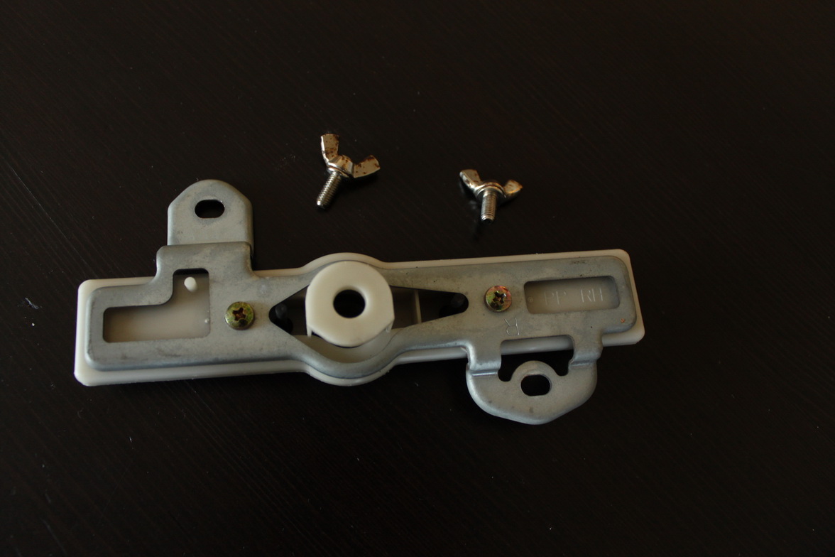

У меня вместо болтиков, вот такие барашки стоят.
Рекомендую - новый фильтр можно закрытыми глазами поставить

DENYKOR, а от чего крышка?)
сообщение 25.5.2015, 23:29
Сообщение #316
Да, от чего крышка?)
DENYKOR, отверстия совпали?
В моей пришлось одно отверстие переделать, не совпало(на фото видно).
Цитата(DENYKOR @ 25.5.2015, 21:56) *
Уже прочувствовал, так сказать) раньше при включении вентилятора
из воздуховодов вырывались клубы пыли, а теперь свежий, чистый поток воздуха)
P.S. С "барашками" - хорошая идея, спасибо!

Сам фильтр я сначала оригинальный поставил 88508-24010,
потом угольный Lynx LAC-150C, цена ниже была, а фильтрует даже лучше.
Сейчас нет возможности в машину залезть,
как получится, посмотрю может на крышке номер есть.
