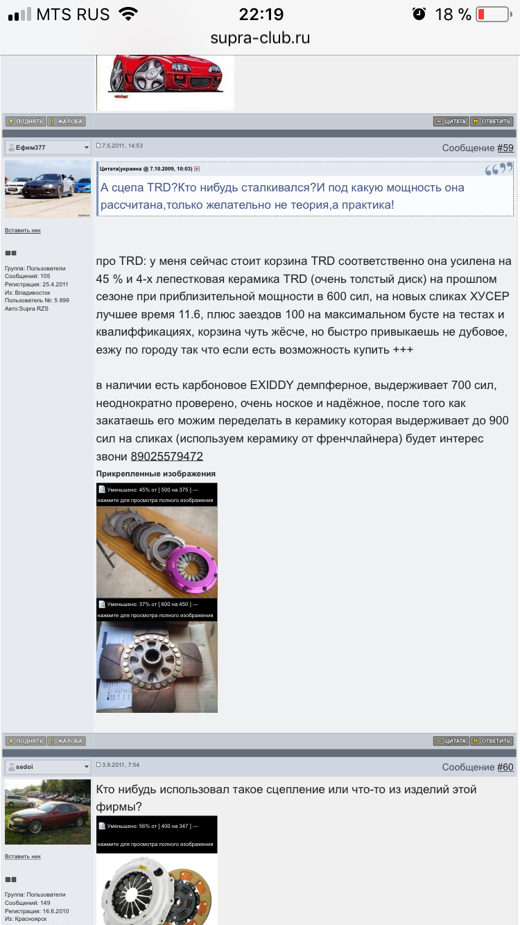

Зато, пока искал, наткнулся на запись про TRD.
Правда, непонятно о какой именно корзине речь...
На сколько я понимаю, под корзину TRD можно и стоковый диск использовать.
Если прижимает лучше стока, то буст-ап и клатчи должно переваривать.

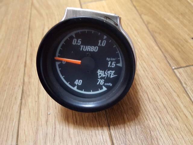

2JZ-GTE уже как два сезона под капотом, а буст смотреть негде...непорядок)
Датчик выбирал под общий стиль, планирую вместо часов установить.
Механический.

Ro_Ja, Димон, вместо часов смотрится органично, но когда наваливаешь, очень неудобно мониторить буст,сильно отвлекаешься от дороги. Говорю по собственному опыту. Самое удобное место это водительская стойка.
Сообщение отредактировал muzikant_83 - 12.12.2017, 8:01
сообщение 12.12.2017, 9:52
Сообщение #488
Думал об этом, но на таргу не лепят подиумы на стойку, а от хардтопа не годится.
+ у меня на стойке уже поселились динамики ВЧ...

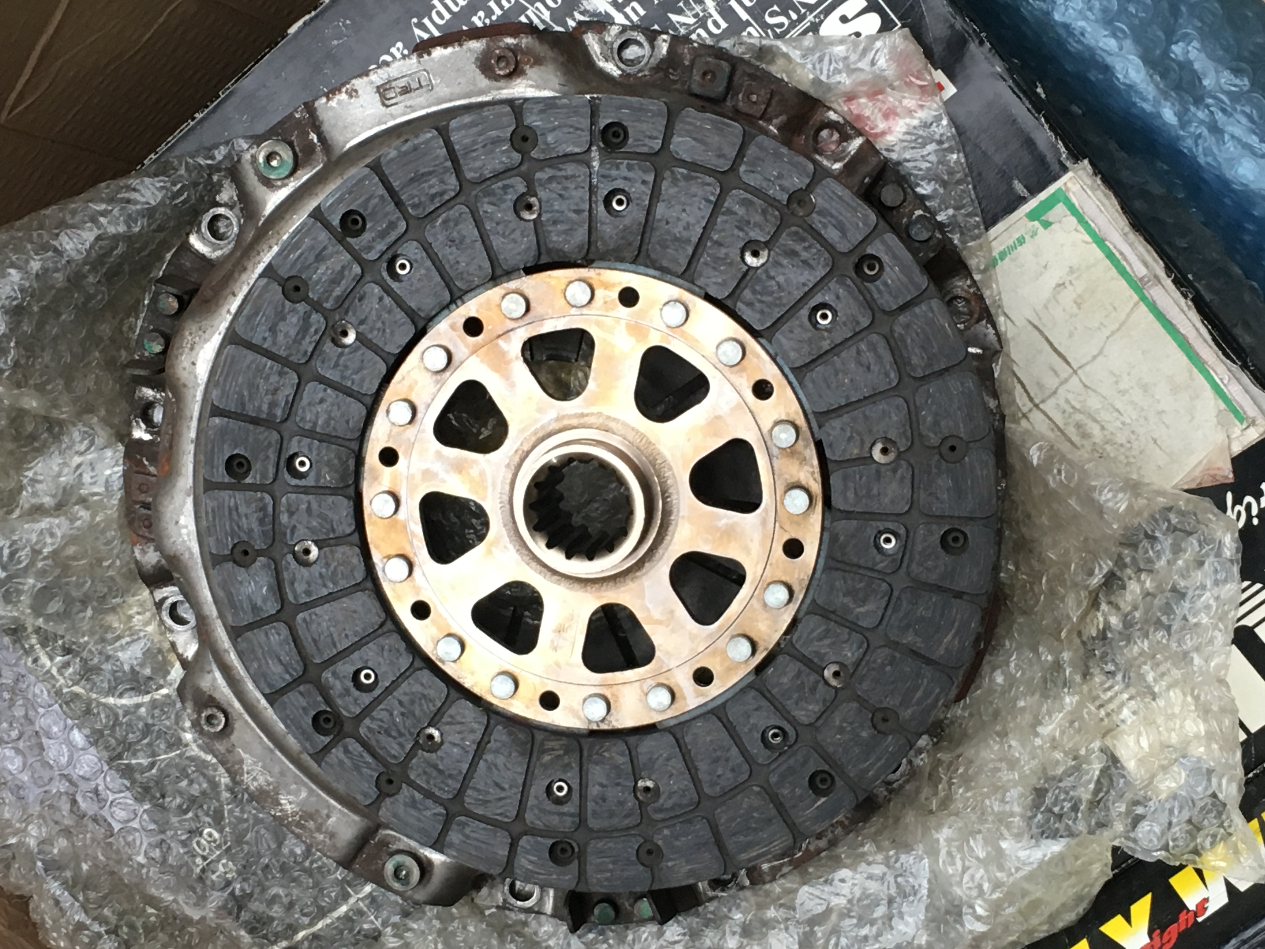

Сцепа TRD приехала

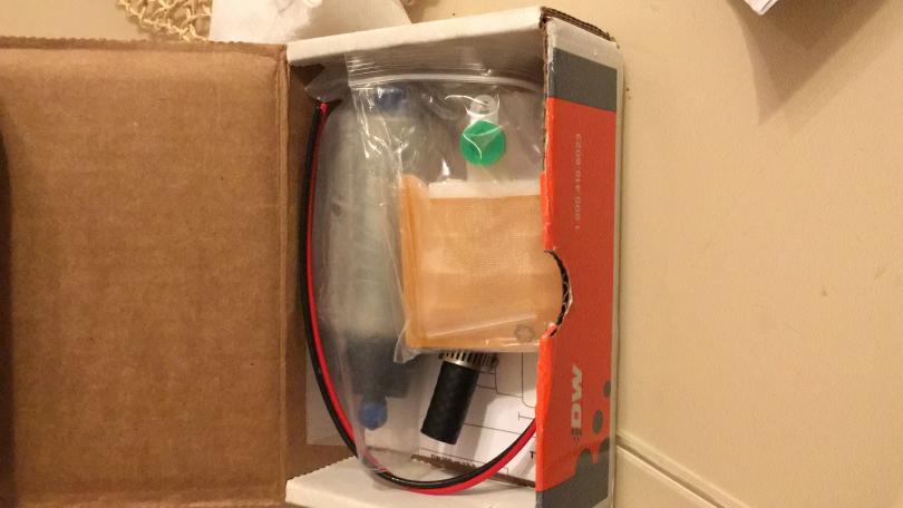

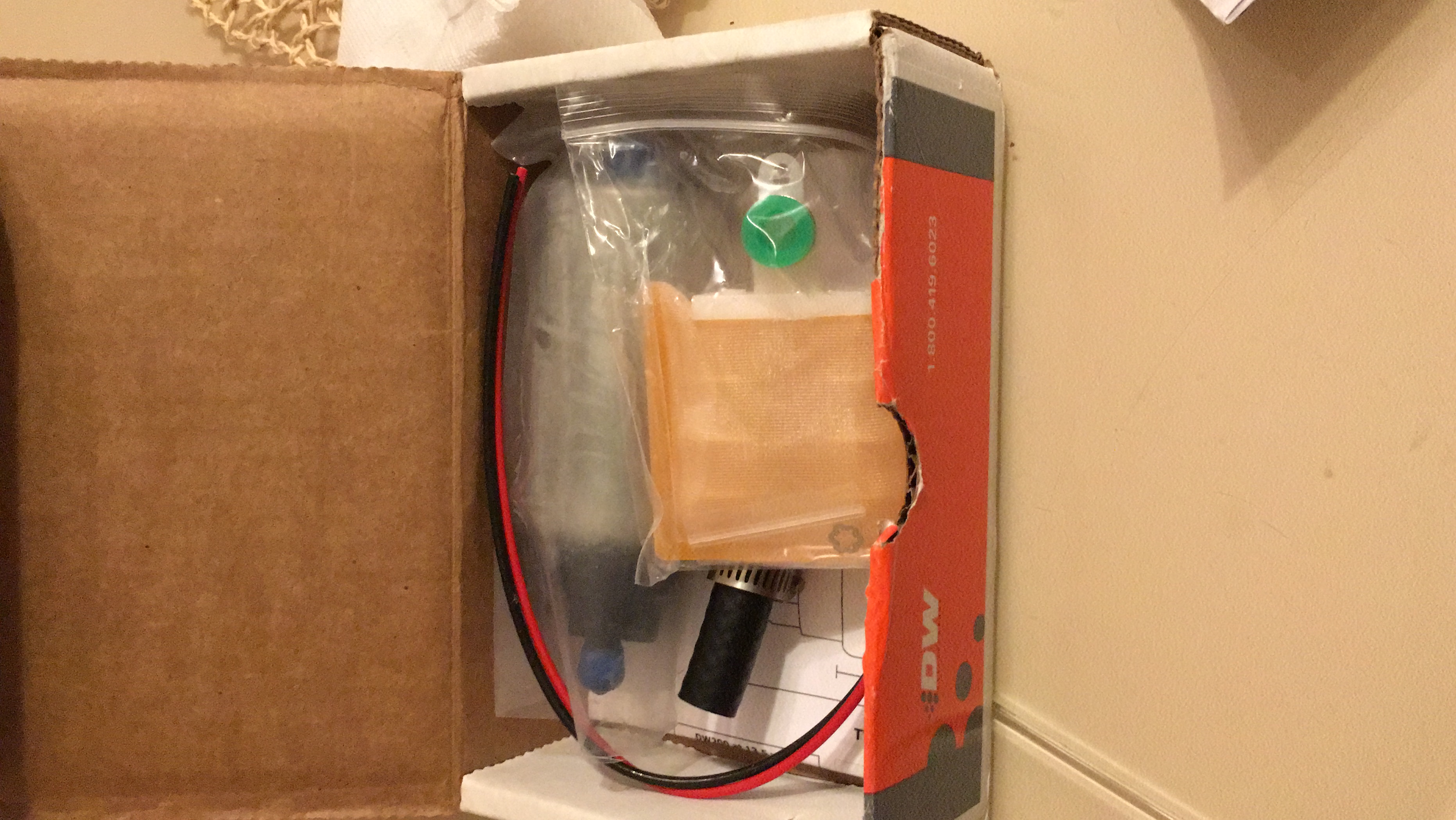

Насос приехал:
По технической части почти все готово к бустапу, осталось докупить контроллер.
На этом пока остановлюсь, так как сингл на брендовых комплектующих дороговато выходит.
Жду весны для установки всего добра.

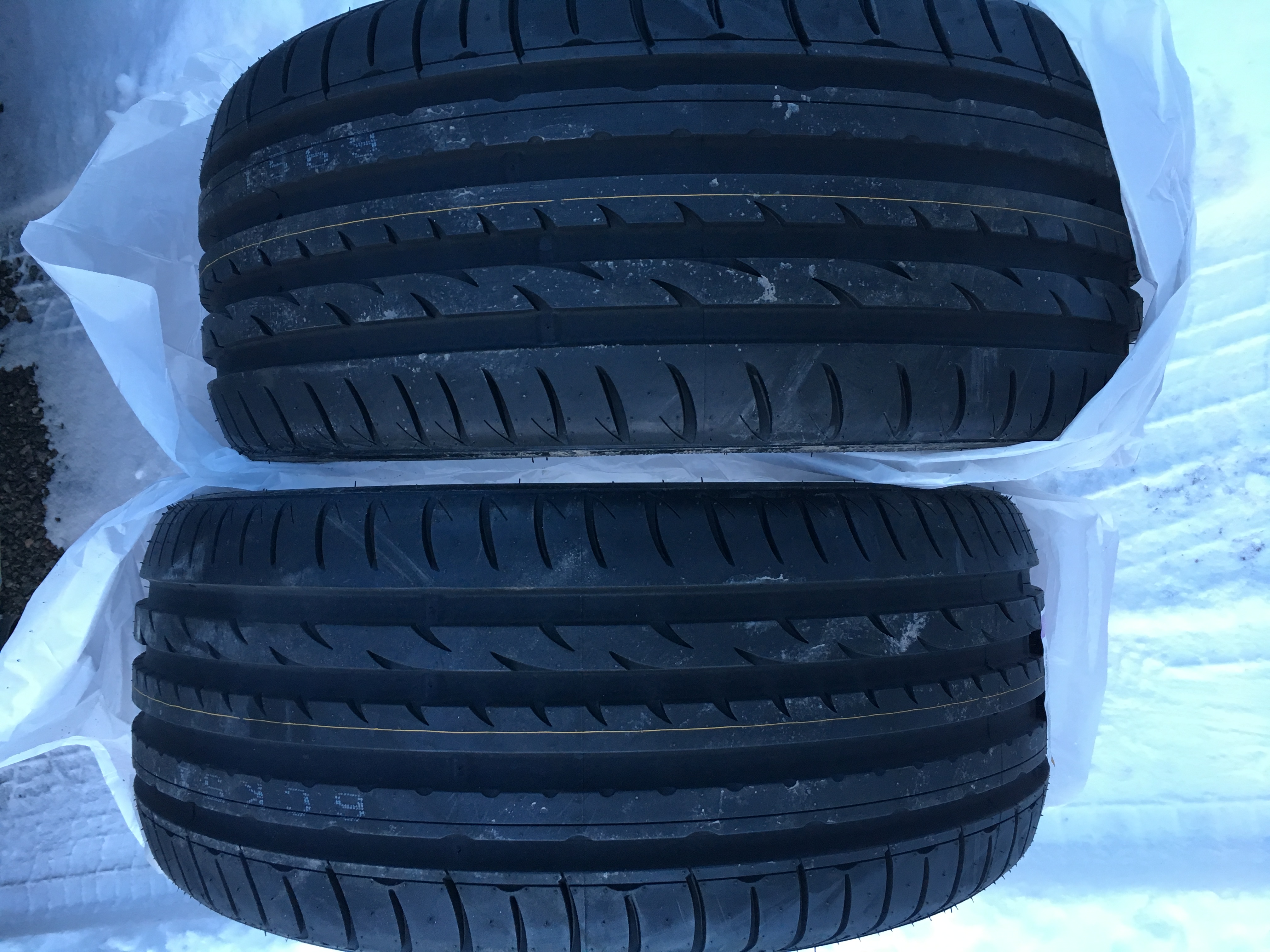

Ro_Ja, Димон, это на заднюю ось тапки?
сообщение 24.3.2018, 8:42
Сообщение #496
Передняя 245/35 19
Сообщение отредактировал Ro_Ja - 24.3.2018, 8:47
muzikant_83
сообщение 24.3.2018, 12:31
Сообщение #497
Сообщений: 993
Регистрация: 30.5.2013
Из: Владикавказ
Пользователь №: 8 067
Правильный подход. А то с такими ламелями сзади держака вообще не будет, а спереди наоборот будут хорошо воду отводить. good.gif
