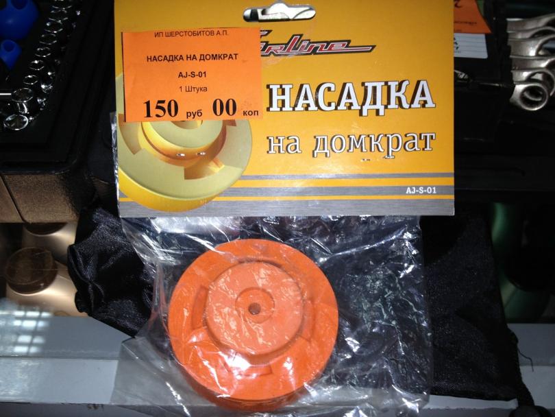

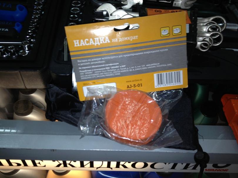

Это сварной шов - гнется от неправильной установки или использования неправильного домкрата. Есть спец резиновая шайба с разрезом.

Андрюха а случайно нету фото такой шайбы, купил бы, а то и в шиномонтажке сгодится.

Вчера чисто случайно увидел в магазине резиновую шайбу для подкатного домкрата smile.gif
