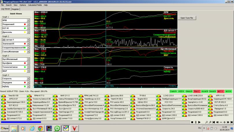

- - beast_drc   Ап теме ) в свете последних событий, надоел мне эт...   12.8.2014, 8:49
- - серега   Лёха, а что за последние события?   12.8.2014, 20:23
- - beast_drc   Оторвало крыльчатку у задней турбины))   12.8.2014, 20:30
- - серега   сколько давил?   12.8.2014, 22:24
- - beast_drc   серега, 1.1 периодически ловил отсечку по бусту   13.8.2014, 7:37
|- - John_Travolta   Цитата(beast_drc @ 13.8.2014, 1:41) серег...   13.8.2014, 8:34

- - beast_drc   John_Travolta, да, в момент перехода с 1 на твин. ...   13.8.2014, 8:39
