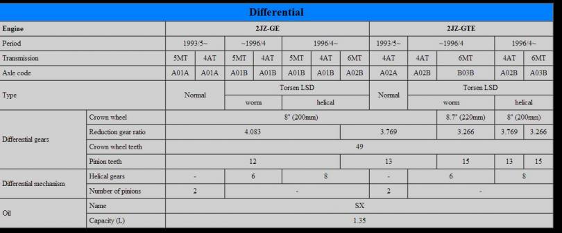

- - Ro_Ja   Nismo, у тебя главная пара скорее не та.   15.11.2013, 18:59
- - Nismo   Менян редуктор получается? И как узнать что там ст...   15.11.2013, 19:01
- - Ro_Ja   Вскрыть. Кинь фотку, знающие ребята подскажут)   15.11.2013, 19:12
- - Nismo   фотку вскрытого? чет нет желания вскрывать его рад...   15.11.2013, 19:57
- - Unnamed   Вскрывать не обязательно достаточно посчитать скол...   15.11.2013, 23:46
- - drool   Nismo, посчитай ГП как говорит Unnamed. Если слыш...   18.11.2013, 9:30
|- - drool   Именно Цитата(drool @ 18.11.2013, 11:3...   20.11.2013, 12:26
- - Nismo   100% не заварка. Посчитать постараюсь завтра, и от...   18.11.2013, 9:55

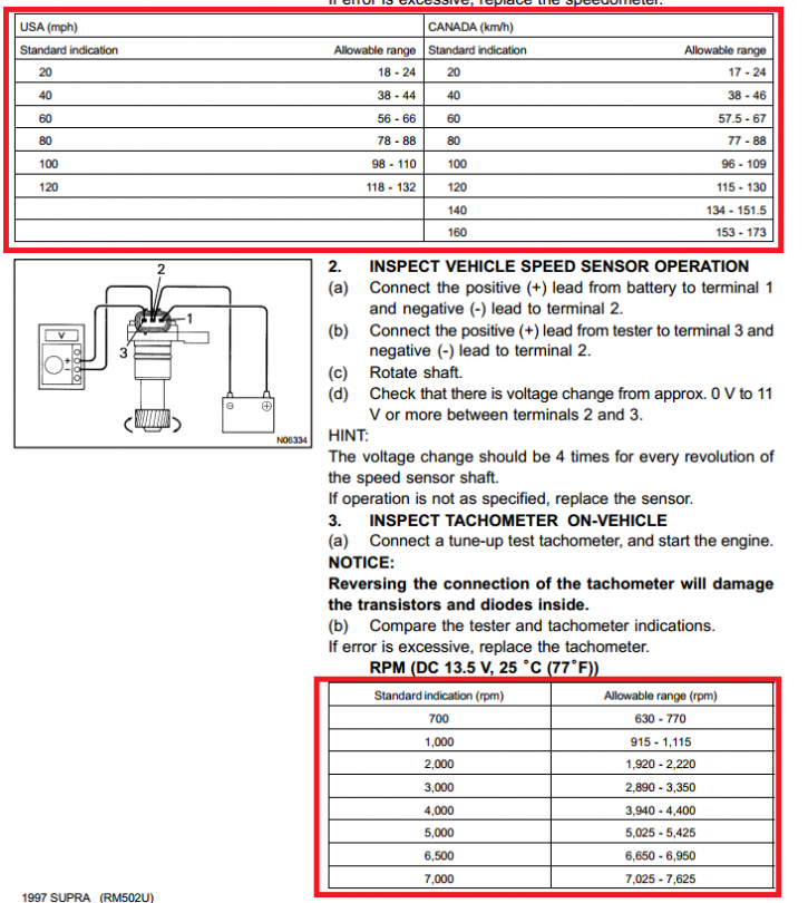

- - Nismo   Посчитал обороты получилось примерно за 3,75 оборо...   20.11.2013, 10:26
- - drool   Так и должна быть 49:13=3.769   20.11.2013, 11:07
- - Ro_Ja   Получается главная пара правильная, а спидометр вр...   20.11.2013, 11:17
|- - Nismo   Цитата(Ro_Ja @ 20.11.2013, 13:21) Получае...   20.11.2013, 14:25
- - Benjiro   да Датчик скорости стоит на коробке, всё что даль...   20.11.2013, 11:52
- - drool   Benjiro, нет - главная пара у него правильная (под...   20.11.2013, 11:56
- - Benjiro   Если он поменяет на 3.2,то будет не корректно пока...   20.11.2013, 12:24
- - Ro_Ja   Nismo, а на табличке подкапотной что написано? GPS...   20.11.2013, 15:07
