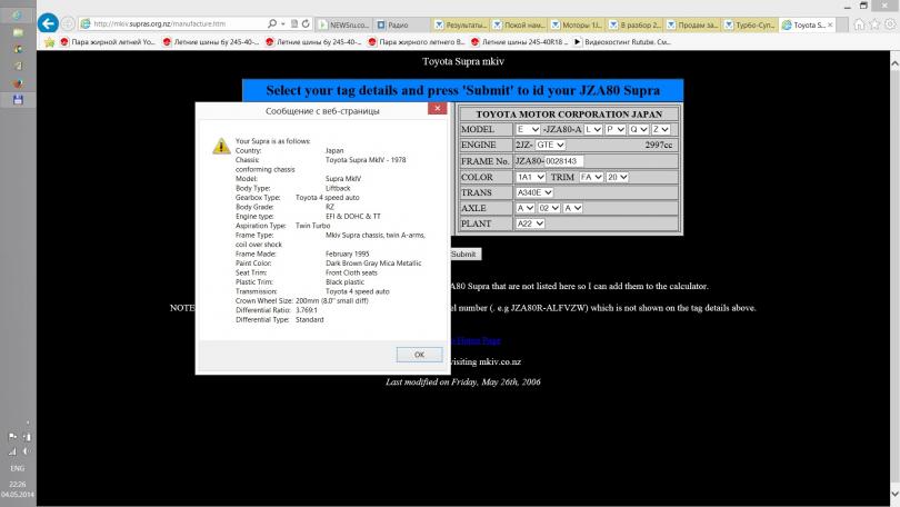

Вообще то пара 3,7...

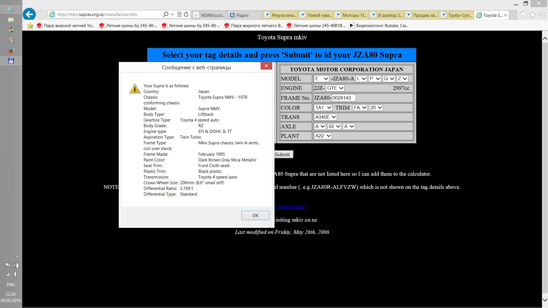

Расшифровка таблички:
