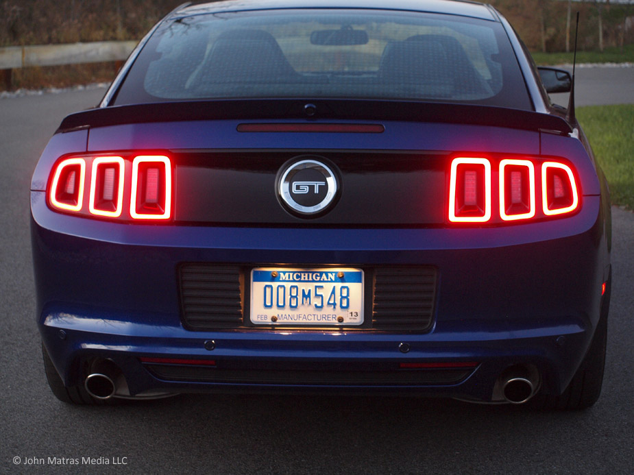

Мне это вот что напомнило.. еще у него при поворотнике они "бегают"
Ночью габариты вообще огонь.
Так же можно собрать схему с несколькими цепями, с разными сопротивлениями, т.е. при нажатии тормоза они ярче гореть будут smile.gif)
У меня у коллеги на работе стояли ангельские глазки в мазде 3 - зимой в холод диоды начали подыхать потихоньку
Кстати эти кольца думаю хорошо для приборки будут. свет у них вроде почти равномерный
