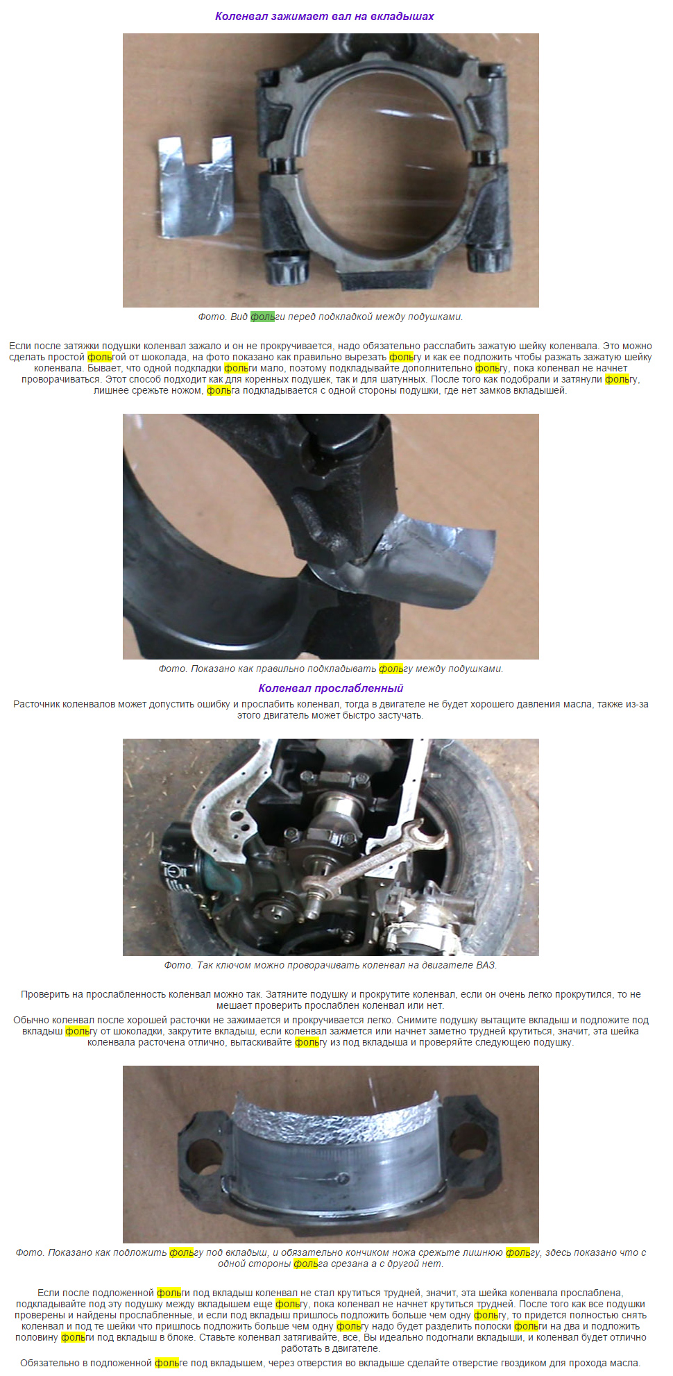

При мне сразу же мотор повесили на стапель, сняли коленвал, сняли поршневую группу. Далее начали снимать вкладыши и обнаруживаем вот такой ахтунг:
Кто мне может объяснить, что это за фольга такая,для чего и как!??? и как на этом мой мотор проехал 15 тысяч к.м.!?
Завтра начнутся работы над моим мотором,будет вымыт изнутри и снаружи и начнется ремонт-сборка. Будет много фото,так как мастер весь процесс всегда снимает от начала и до конца.
мне кажется мотор собрали и спихнули его на продажу... значит уже был провернут.
muzikant_83
сообщение 12.12.2014, 16:37
Сообщение #313
Сообщений: 993
Регистрация: 30.5.2013
Из: Владикавказ
Пользователь №: 8 067
AquaGen, Да это фольга) У нас глаза были точно такие же...
Для чего это сделали загадка... Он ездил,не знал печали,масло не жрал и т.д. И в августе случилось то,что случилось...

muzikant_83, я в этих делах особо не шарю... но может просто вкладыши были не того размера... и их подогнали.
Кажется что его уже ремонтировали...

это вообще тоетовские вкладыши? если да то на них нумерация должна быть о наполнении вкладыша.
тип цыфры: 1-8

fetik, Да я хз,мы когда это увидели, ахренели,не стали отдирать фольгу,оставили для истории.

muzikant_83, с одного оторви, прост для интереса. на тоетовских еще напыление специальное идет, если вкладыш провернут там сразу видно как оно стираеться
Вот ссылка или картинка!
