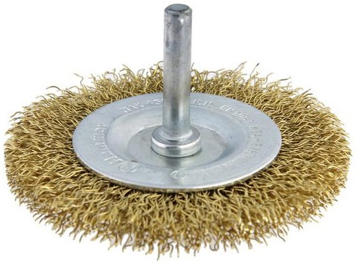

Это не полировка, а просто чистка. Я так же делал и ничем не покрывал. К прежнему виду он будет возвращаться только через много лет, а вот если лак полезет, то будет некрасиво уже скоро.

Неужели нет каких-нибудь высокотемпературных лаков?

Наверняка есть, но надо ведь и маляра не криворукого найти и потом царапку какую-нибудь убирать - снова гемор.
Да и не тускнеет прям сразу алюминий, если на него реагентами прям не сыпать

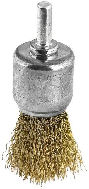

А что за насадка на дрель? Можешь сфоткать?
Лаком наверно лучше не покрывать, он облезет и будет точно не красиво..

Артемий, 3 фото - видно насадку.

Артемий, я брал самую мягкую.

Такие тоже понадобятся, чтобы пролезть везде. Разных размеров.
