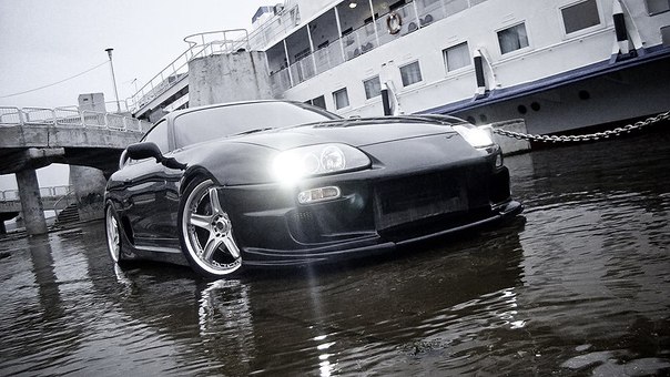

В прошлом году Легендарная самарская красавица переехала по ближе к сонцу и морю, в Краснодар. Было произведено очень много работ, вот добрался до свапа... По началу все двигалось хорошо и даже очень: приехал тубо джейзет с Аристы 147, общими силами и такой-то матерью все было успешно установлено. Казалось, что дело за малым, но: мотор, повторюсь, с Аристы 147non VVT-i АТ, приехал с уже перерезаной косой под Супру на W-58(кусок косы от мозга-супровский срощен с Аристовской, что под капотом), я бы хотел оставить свой автомат, многие скажут что глупо, но бюджет худеет. Мозг приехал Аристовский акпп, как я заказывал. Проблема в следующем: нужно собрать из двух кос одну, а точнее дорастить только 19 контактов, чтоб автомат прижился ( есть старая атмокоса, которая у меня стояла, там 19 проводов идут на акпп. И резаная соответственно)
