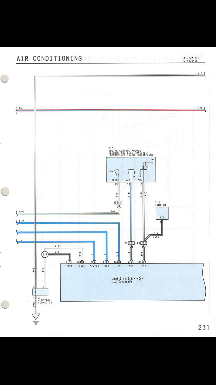

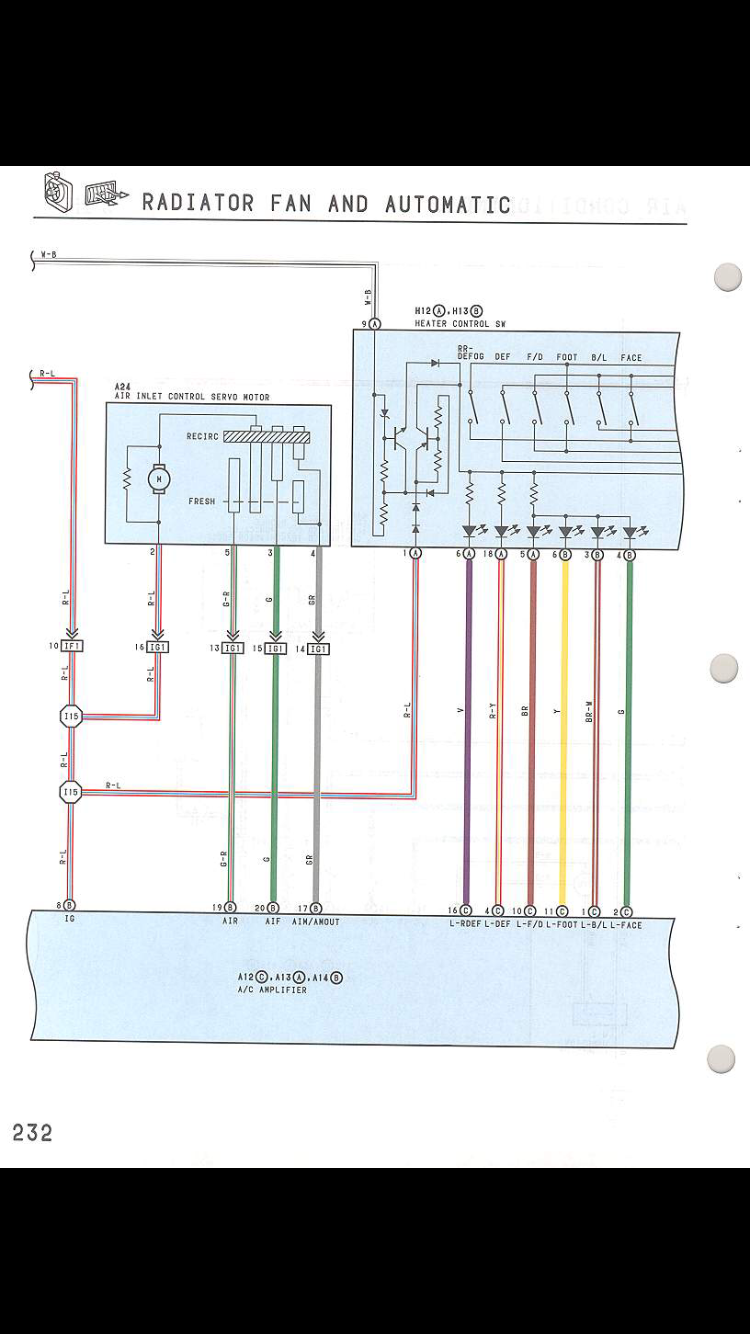

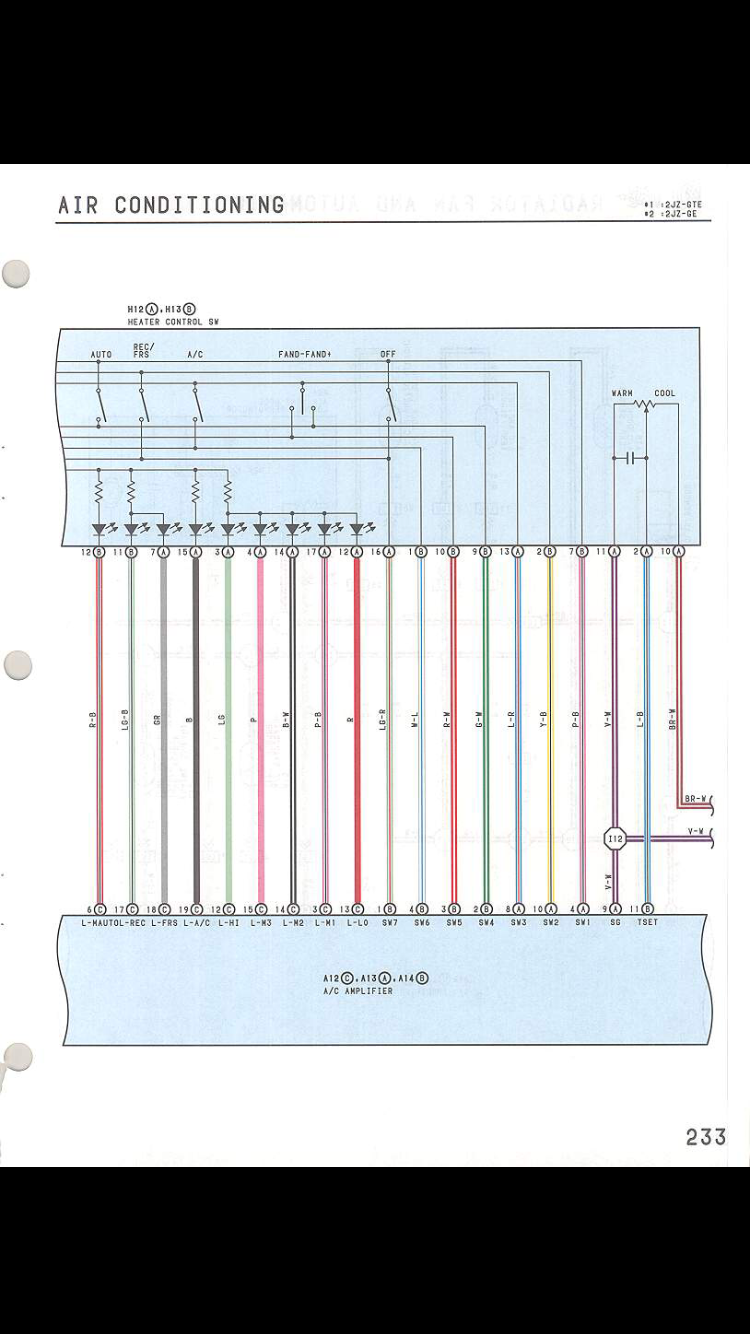

Всем привет! Подниму тему со схожей проблемой. После свапа с атмо на турбо перестал работать кондиционер. Двиг., мозг, коса с Супры без VVT-i. Система заправлена, утечек нет, напрямую компрессор работает. При нажатии на кнопку а/с на блоке климата она светится, но ничего не происходит. Посмотрел схемы и выяснил, что принцип работы следующий: нажимаем кнопку на БК (блок климата), замыкаются контакты на разъёмах оранжевых Н-12 и Н-13, приходят эти контакты на усилитель кондиционера (a/c amplifier) 3 оранжевых разъёма. Далее сигнал (минус) уходит на мозги на пин 34 а/с, сине- красный провод, с мозга с 23 пина acmg бело-зелёный провод на реле в подкапотку для включения компрессора.

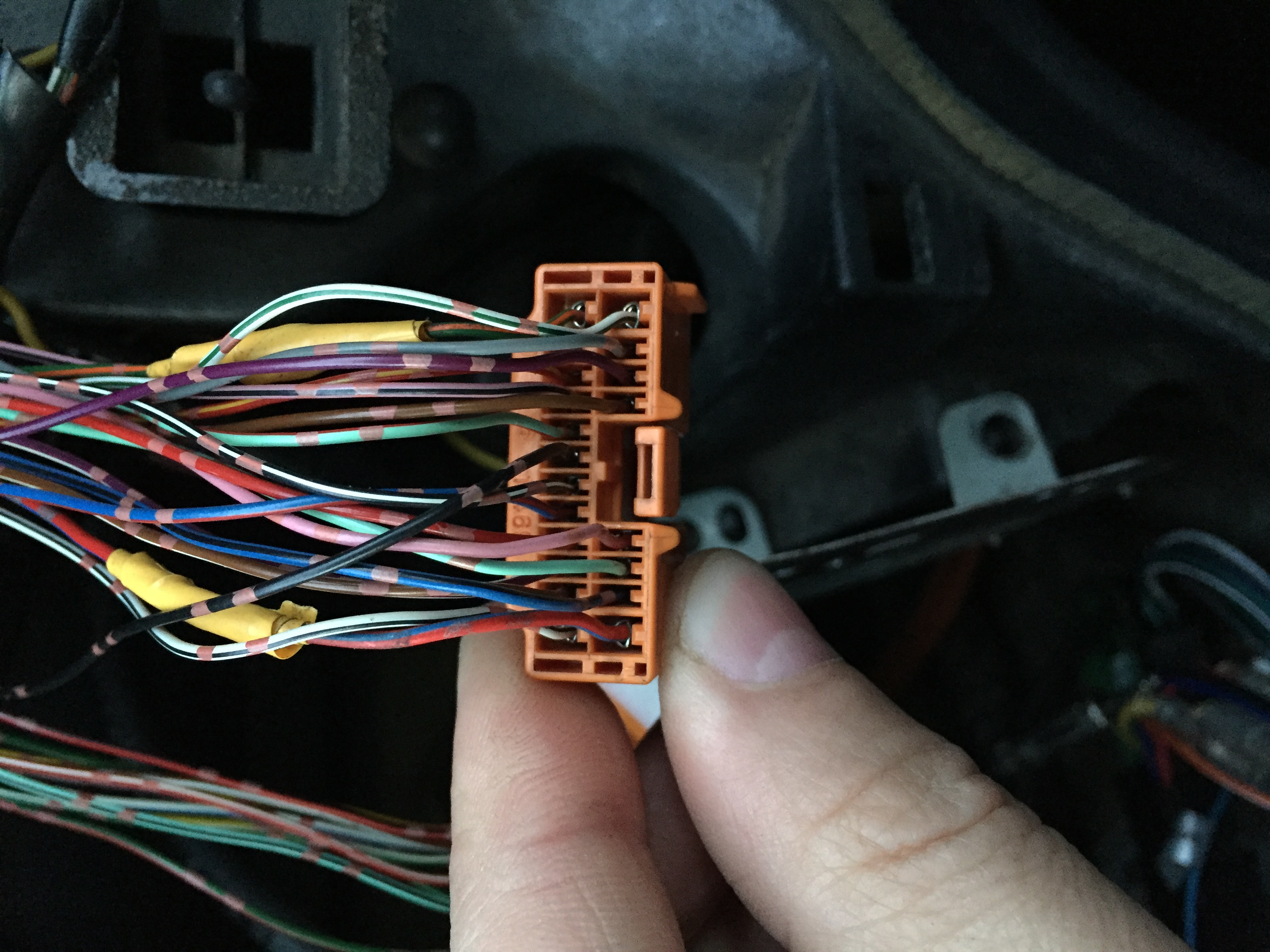

У меня при включённом зажигании на 34 пин мозга приходило питание 12в , на кнопку а/с не реагировало. Полез смотреть распиновку разъёмов БК Н-12 и Н-13 и если верить схемам , то все провода почти не своих местах. Перепиновал все по схемам, подключил блок климата и тут вообще все перестало работать включая и печку, хаотично горят диоды и обдува и температуры. А вот распиновка разъёмов усилителя кондиционера бьет со схемой. Как такое может быть, у кого какие мысли, может кто схему другую выложит по этим разъёмам или сфотать у кого получится их. Может я где ошибся, но разъёмы подписаны и все по цветам собирал как в схемах.
Фото схемы прилагаю и разъёмов:

С блоком климата разобрался... нашёл свою ошибку, перепиновал по схемам леворукой Супры...
Но вопрос по кондиционеру остался открытым. Не включается компрессор. На 34 пин на мозг приходит 12в , а по схеме должен быть минус. Элекровеники не подключены, стоит термовентилятор. На разъёме компрессора на всех 3х контактах масса.
