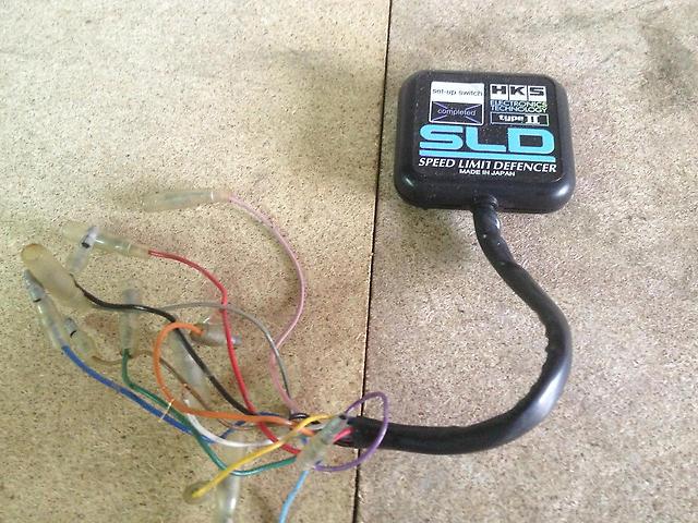

Собственно нужна схема для подключения к мозгу 2JZ-GTE VVT-i Supra.В FAQ есть схемы но на Аристу и на меху.И как правильно выставить sw 1 и все эти тублеры.Помогите у кого есть.

Спасибо первая может и подойдет.вторая точно нет.Вот еще вопрос если я буду эксперементировать и подключать и не туда? Ничего не сгорит?

Коробка перейдет в аварийный режим если не так подключить. Я там уже такой ставил, там провода будут в изоленте. У меня не заработала так как Роман прислал мне его без проверки. Он оказался не рабочим!

Спасибо Женек! Скрутку видел! но чет пока страхово просто так на обум тыкать.Плюс еще надо будет узнать какой куда тумблерок,вроде пишут все вверх.
сообщение 30.8.2013, 16:07
Погоди день-два, я не могу схему найти, там всё чётко расписано, гадать не надо. В выходные займусь поищу, засунул куда то её.

На Супру после 08.97 идёт схема Е6 и SA-3 в правом верхнем углу, именно та, которую Паша выложил, подключаешься по ней, тумблеры включаешь в те же положения.

Все спасибо за помощь!!!схема верная которую скинул Паша.может ее в FAQ добавить!
