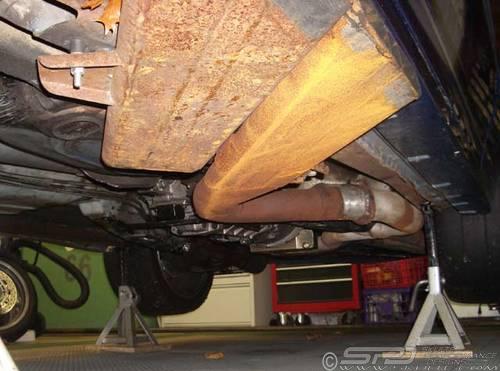

А если как вариант так заморочиться? Такого плана трубу на последней части, предварительно выпилив сварной шов. Должно прокатить, нужно прикинуть.
Интересно, как на характеристики мотора такой выпуск повлияет?

Dedien, "эффектней смотрится" это не тот критерий, по которому подбирают глушитель, тем более для турбо. Куча резанины, сварки, лишние крутые изгибы и сомнительный результат в сравнении с обычным прямоточным глушителем. Или выводить в порог у переднего колеса как Витя хотел, если уж совсем гонка, или нормальный глушитель с минимальным количеством поворотов и изгибов без промежуточных резонаторов, диаметром от 76мм.

А про мотор, то есть прямая труба до самого конца идеальней всего? Я думаю, что один изгиб не очень сильно будет влиять на мотор, а на примере Супры, у неё выпуск сначала расходится, потом сходится обратно, а мой вариант, это просто либо разошёлся в вбок на 2 стороны, либо ушёл в одну сторону и всё.
сообщение 23.11.2012, 11:47
Сообщение #39
Стоковый выпуск, который расходится, а потом сходится, нехилая такая затычка, на него не надо ориентироваться.
