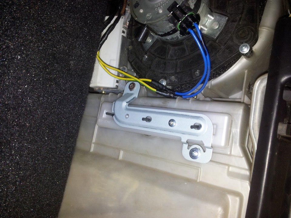

- - Dictator   выяснил, что у меня с вентилятором отопителя после...   18.5.2014, 8:40
- - miximon   Спроси в гмагазине у r77 он много распилов привез ...   18.5.2014, 12:57
- - vitaleg182   У меня тоже не пашет вентилятор. Подрубил к акуме ...   18.5.2014, 14:26
- - Dictator   блок климата глючить может, но я провел диагностик...   18.5.2014, 20:06
- - vitaleg182   Ну посмотрим,что будет. А то сам без веника езжу. ...   18.5.2014, 22:10
- - Dictator   Реле поменял и вуаля, все заработало) Мануал рулит...   28.5.2014, 7:41
