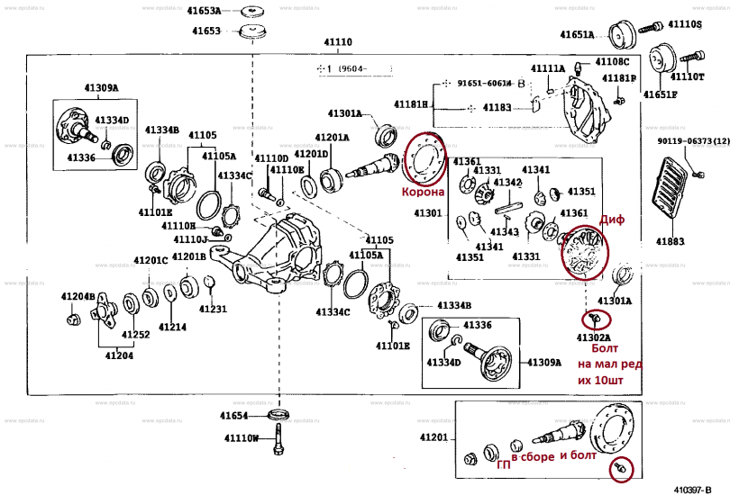

Редукторы у нас 8ка это маленький в нем диф на 10 дыр и 8,7 (он же 8,5 как народ пишет) в нем диф на 12 дыр.
Если у тебя мал то две ссылки выше под тебя если ты хочешь из них взять блоку.

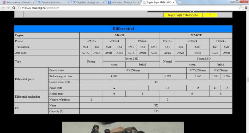

Блек, а я че то 8 болтов у себя насчитал на редукторе. А не 4.1 у меня пара??? Ты ничего не перепутал? Я по этой табличке ориентируюсь...:
Сообщение отредактировал AquaGen - 23.3.2014, 15:23

AquaGen, на сколько я понял, Блек пишет про "дырки" в дифе, а не в крышке редуктора.

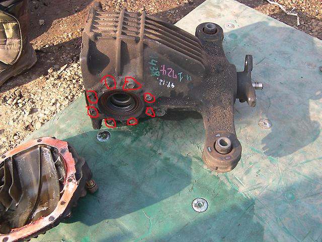

Ro_Ja, ну я не про саму крышку... я про болты которые идут вкруг у каждого привода... там у меня по 8 болтов... (на картинке торсен, так же по 8 болтов) - я так понял диф же крепится этими болтами....? Да и пара у меня на W58 атмо 4.1.- судя по спекам. Про какие 10 болтов говорит Блек, и 3.7 пары на атмо МТ я так и не понял... даже запутался в край )))))
я правильно думаю?
И какой из них мне подойдет? ) Я не хочу переставлять диф... Хочу сразу редуктор взять )

Вот про эти я болты говорил.
Про пару ты прав 3,7 на атмо только не гетраге стояли - поправил пост свой.
