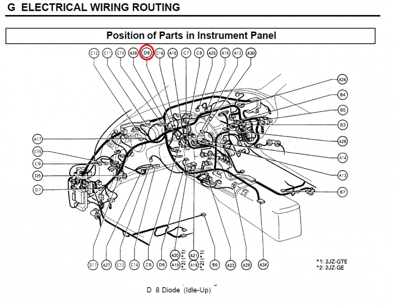

При включении габаритов или обогрева заднего стекла должны подниматься обороты, если этого не происходит, то надо смотреть "Diode (Idle-Up)"

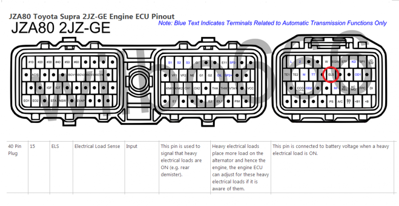

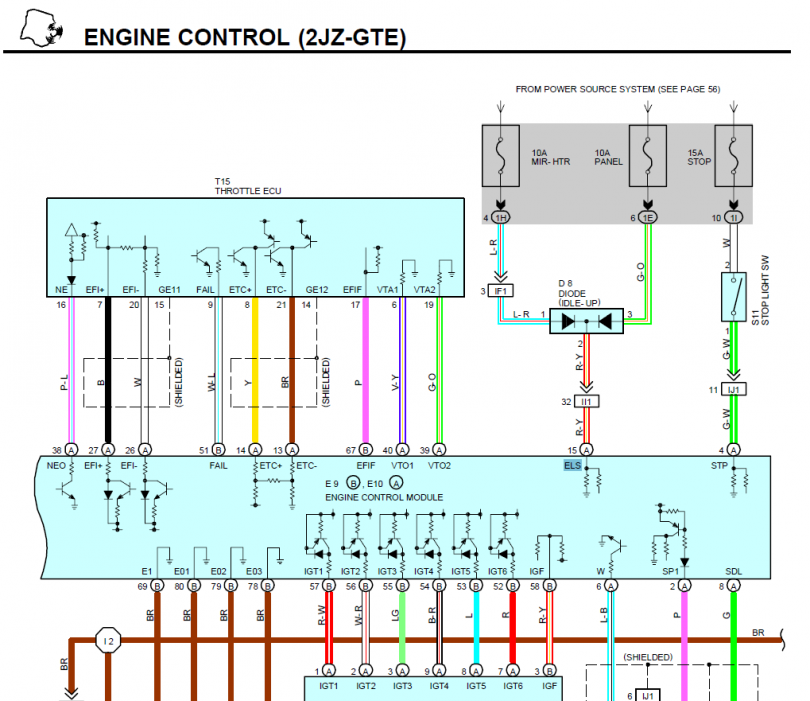

drool, Андрей, а где искать этот диод повышения холостого хода?
сообщение 26.11.2013, 14:13
Можно подать на пин ELS "+" и посмотреть - изменяться ли обороты и напряжение бортовой сети, дабы не разбирать кучу всего в поисках этого диода
