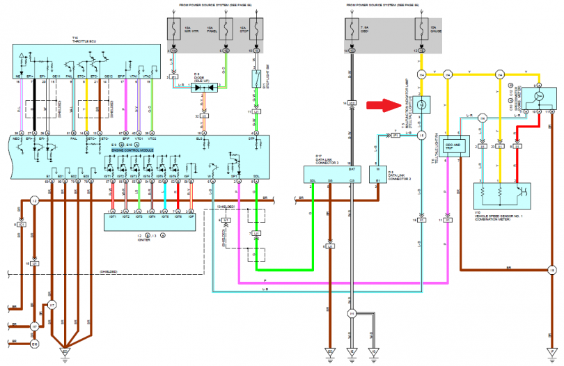

- - ipmshik   лампой-контролькой ткни в пин W на мозгах и землю   19.12.2013, 8:23
- - Vanenok85   Что должно произойти? Она ж иногда горит.....   19.12.2013, 11:18
- - drool   Пин W и так связан с твоим чеком напрямую ) Только...   19.12.2013, 12:18
