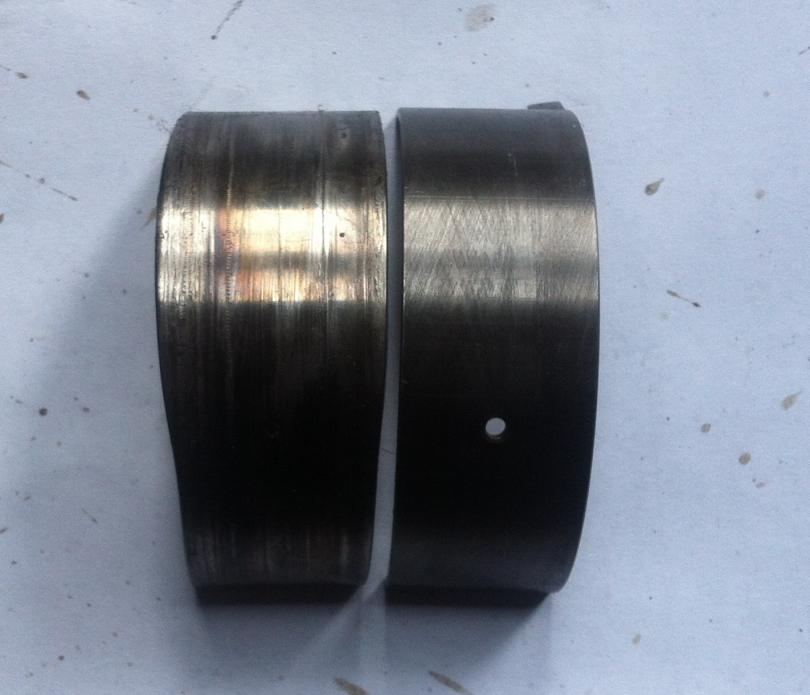

sobrat случайно обнаружил в гараже. Супергениев, прошу об... 5.1.2014, 10:56
sobrat Berg, жду развёрнутого ответа. Что скажешь по вкла... 8.1.2014, 8:17
Стас Олив масла, по вкладышам видно, стоковая маслоотли... 12.1.2014, 11:08
sobrat стартов не было, только с ходу. Очень наврятли, чт... 12.1.2014, 14:48
John_Travolta На Супре не будет отлива на гражданской резине.
М... 12.1.2014, 15:11
Berg sobrat, читай внимательно тему с самого начало там... 13.1.2014, 15:05
sobrat если бы была детонация, то я, увидел бы это в лог... 14.1.2014, 12:38
sobrat Berg, версии будут?! 17.1.2014, 11:58
Berg sobrat, что-ты хитришь, раздовить вкладыш просто д... 2.2.2014, 3:29
sobrat ...эт самое... какого хрена, мне тут хитрить? я чё... 2.2.2014, 9:32![]() ![]() |
