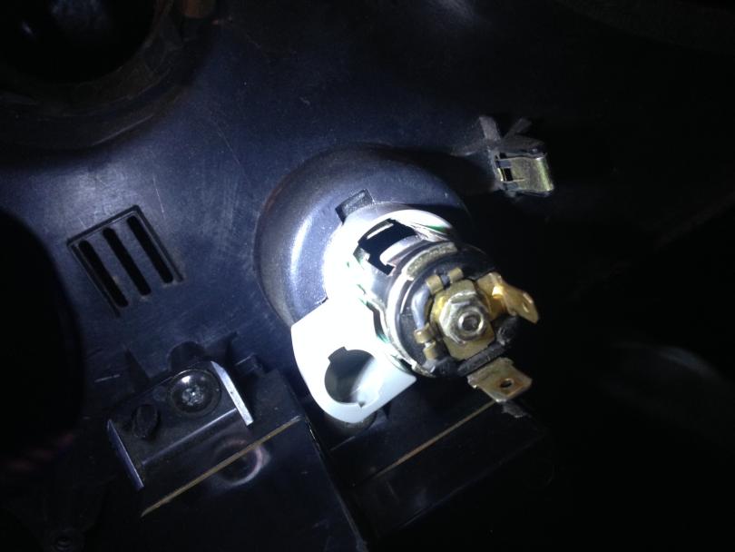

У меня установлен такой прикуриватель
Сам прикуриватель подключается и работает без проблем. Проблема в подсветке. В данной вариации прикуривателя не подходит коннектор питания лампочки, да и саму лампочку некуда вставить.

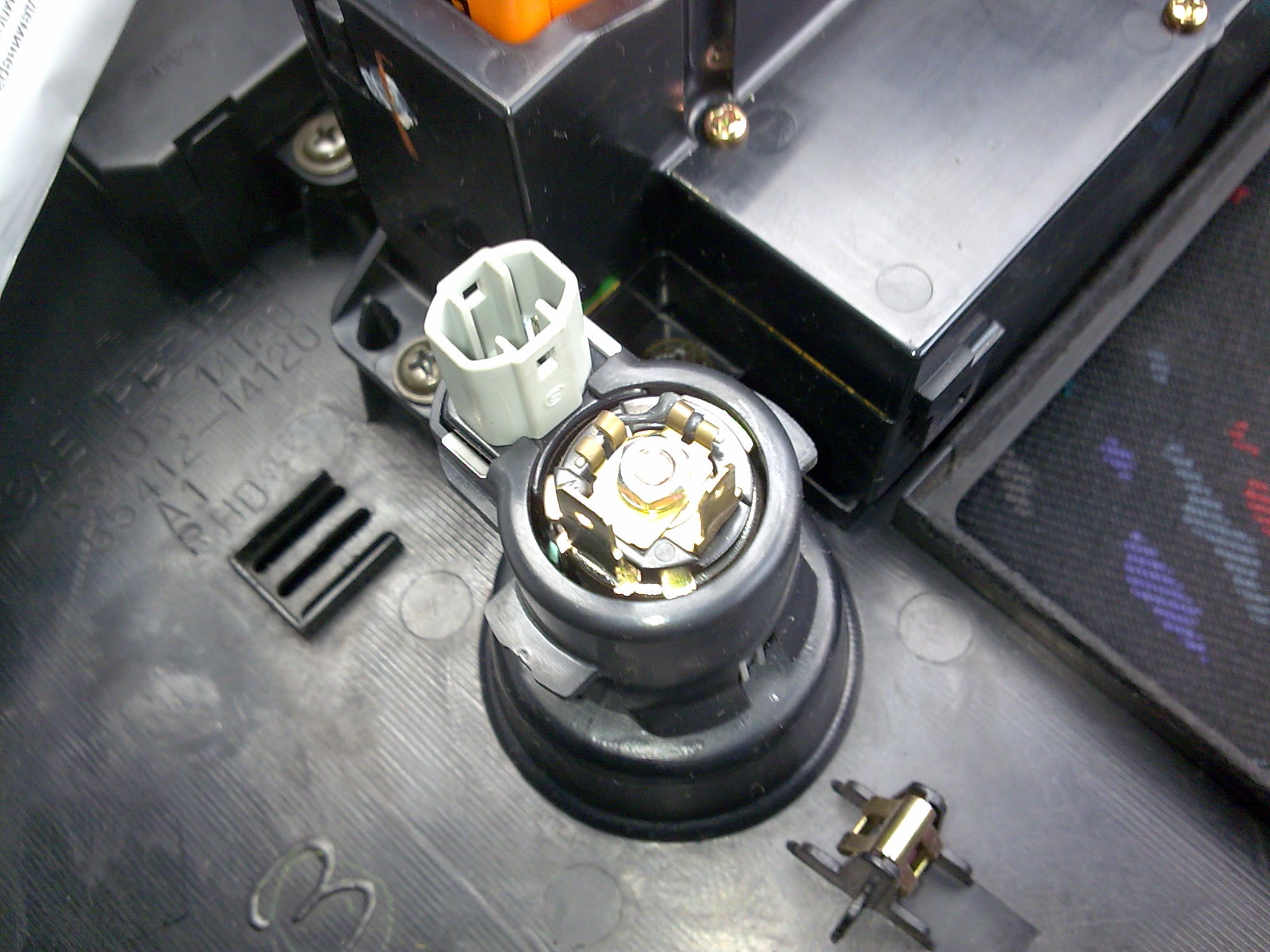

Нашел на форуме коннектор одноклубника
Вот такой он идолжен быть.

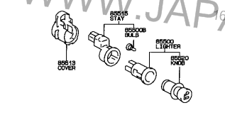

Вот что дает нам каталог
Вопрос к знатокам- что нужно докупить чтобы появился полноценный коннектор и место для установки лампы? Или нужно покупать весь в сборе новый?

могу ошибаться, но роде не хватает патрона с лампой и крышки (cover)

У меня на FTO-такой, один в один.
в это отверстие вставляется и прокручивается патрон с лампочкой. На сам прикуриватель одеваются отдельные фишки подачи плюса и минуса. Стоит отметить, что в самом прикуривателе сзади(на фото видно) есть дополнительный оловянный предохранитель-перемычка.
На лампе подсветки одет силиконовый синий чехольчик.

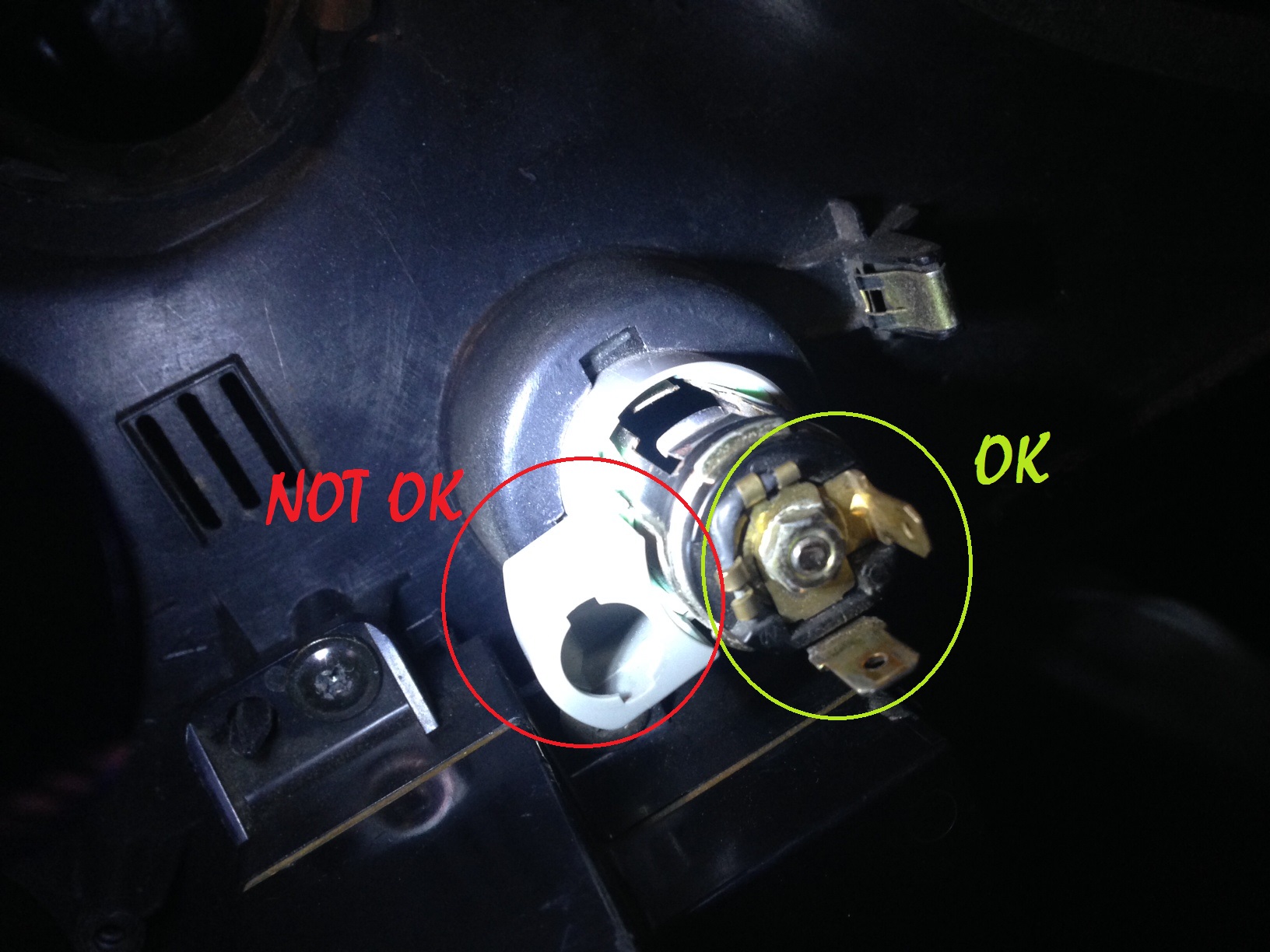

Inferus, не переживай, у тебя все "ок", как и должно быть, только лампы с патроном не хватает и "крышки" smile.gif
Зы по данной схеме тебе нужно докупить "cover" и "stay" по причине что патрон отдельно не продается (по твоей схеме).

Ребят всем большое спасибо за ответы. Действительно нужно докупить cover и stay.
Кстати, не могу понять каталог. Лампочка уже идет в комплекте со stay?
сообщение 17.1.2014, 8:56
Идёт.
сообщение 17.1.2014, 9:07
Inferus, они ж специально линиями обведены smile.gif)

Спасибо. Просто схему можно было трактовать двояко. Например, линия показывает, что лампочка вставляется в stay. В любом случае всем спасибо, Отдельно покупать лампочку не буду.)

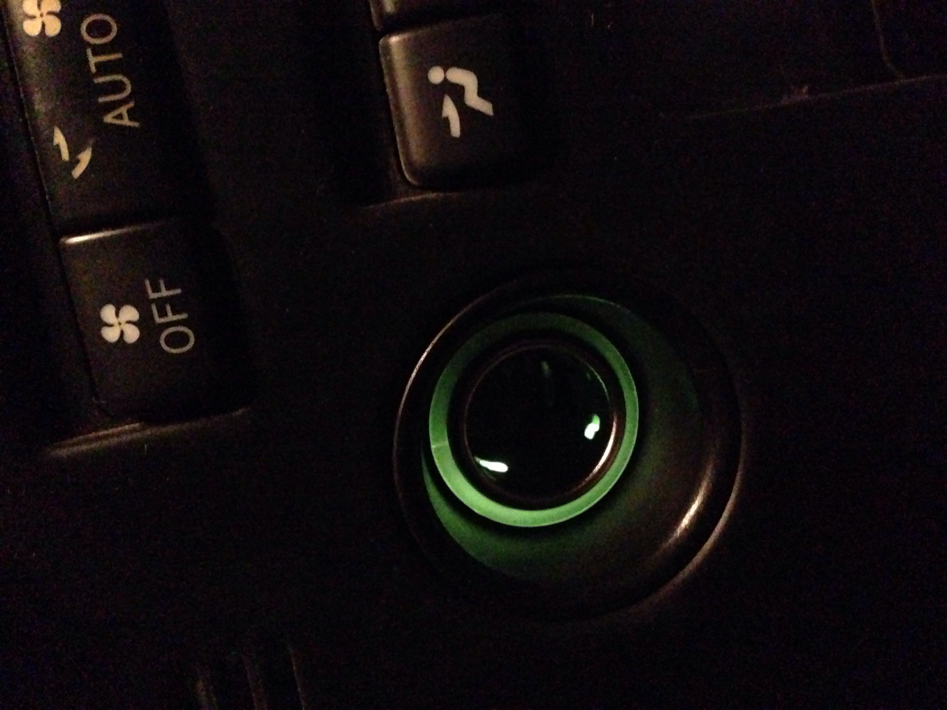

Тему можно закрывать. Детали прикуривателя пришли. Не хватало деталей cover и stay. Лампа идет в комплекте. Все собрал, все работает.
