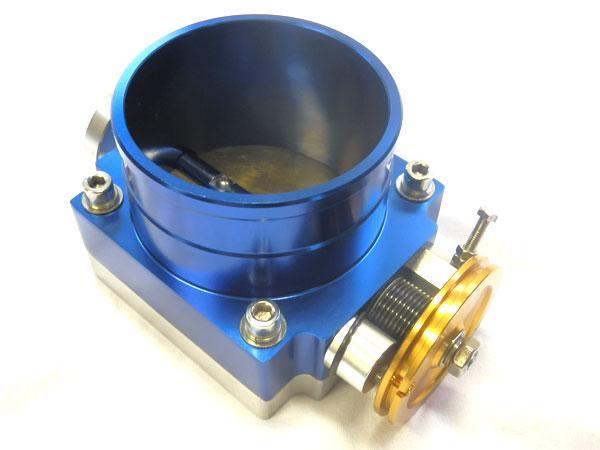

Какая коса мне понадобится если я поставлю на VVT-i мотор вместо сток впуска, сток рейки и электронного дроселя вот этот комплект? помним что транссмисия МТ!
