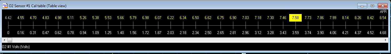

По логу получается, что машина первый раз заглохла, когда лямбда показала 5. Судя по всему, в логе она показывается в вольтах, хотя название канала "O2 #1", а не "O2 #1 Volts". Да и максимальное значение 5,26 - тоже непонятно.
И еще мне не нравится "O2 Sensor #1 Cal" на вкладке Sensors, точнее пик в 15,8 на двух с копейками вольтах. Может случайно сдвинули. Попробуйте поправить на 13,4.
Второй и третий раз непонятно, почему заглохла, а вот при четвертом обороты были 25600 и через 1,4 сек двиг заглох. Потом обороты с нуля прыгнули до 2100 и так же резко упали обратно и это за 1,6 сек.
Плохо, что вы не записали канал дроссельной заслонки. Взрыв этот видно на логе, но остается только гадать, на сколько была открыта заслонка. Буста примерно 2,5 бар (а может и больше) на протяжении 5,5 сек и снова 25600 об.
Прямо перед ним двиг скорее всего заглох из-за того, что его залило топливом, ибо в момент, когда обороты падают с 1200 до 500, подача топлива увеличилась с 1950 до 26785 у.е.
Но это довольно-таки размытая картина. В логе нет некоторых полезных каналов и частота всего 50 Гц.
Прежде всего разберитесь с лямбдой. Если это вольты, то замените этот канал на тот, который показывает смесь. Если это не вольты, то тогда проверяйте сам прибор.
Еще не помешает проверить датчики положения и их проводку. Как так получились 25600 оборотов? Такого быть не должно. Ни на одном моем логе такого нет.

В вольтах она не может показывать ибо AEM UEGO имеет след. хар-ки:
0 вольт -> 10.0 AFR
4.99 volt -> 19.98 AFR
взято от сюда
Подскажи как установить галочку в сенсор -> о2 сенсор -> wizard
Я так понимаю это предустановка и выбор какая у тебя ШПЛ стоит. И у нас там ничего не стоит и мозг ориентируется по таблице O2 sensor cal table, в которой в нашем случае как раз и забиты соответсвия вольтажу приходящей от ШПЛ АФР.

Ну вот в таблице калибровки лямбды, что ты прикрепил... Во-первых, соответствие смеси вольтам как раз выставлено с 4,42 до 8,54. Это явно не для бензина, если вообще не от балды. Во-вторых, на напряжении 1,72 там горб. Оба соседних значения ниже.
Выставляй слева, на нуле вольт 10. Справа, на 5 В - 20 AFR. И интерполируй карту от и до.
С лямбдой, считай, разобрались вроде.
