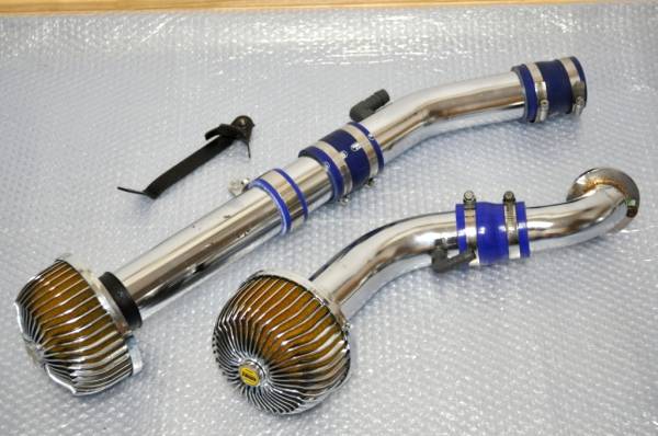

Раздвоенный Впуск два фильтра на каждую турбину свой фильтр .Кто ездил?Если смысл?Плюсы?Минусы?

У меня вот такой стоит, с фильтрами K&N, до него стоял сток. По ощущениям если сравнивать со стоком, не много раньше турбы начали выходить в максимальный буст (примерно на 250-300 оборотов) Ну короче по сравнению со стоком показалось, что гораздо легче задышалось машине. Единственное,по любому надо теплоэкран к такому впуску. Себе скоро буду запиливать)

Например вот http://injapan.ru/auction/u58780821.html
Но проще самому собрать главно фильтры подобрать
