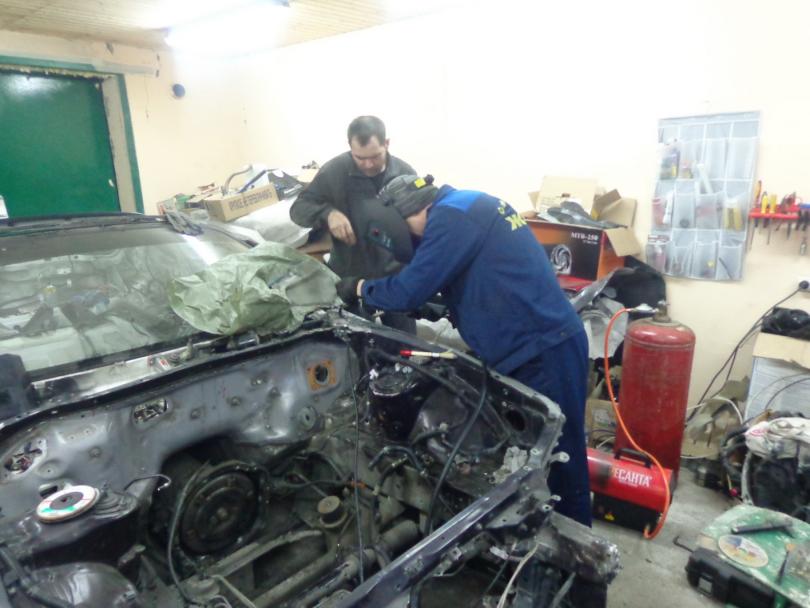

- - ST917   4 марта 2014 года. Разборка подкапотного, снятие ...   7.3.2014, 10:59
- - ST917   5 матра 2014 года. Разборка леворукого куска Супр...   7.3.2014, 11:05

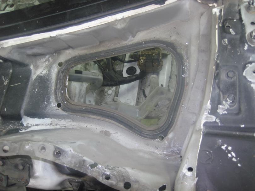

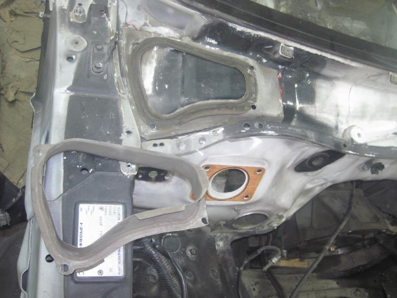

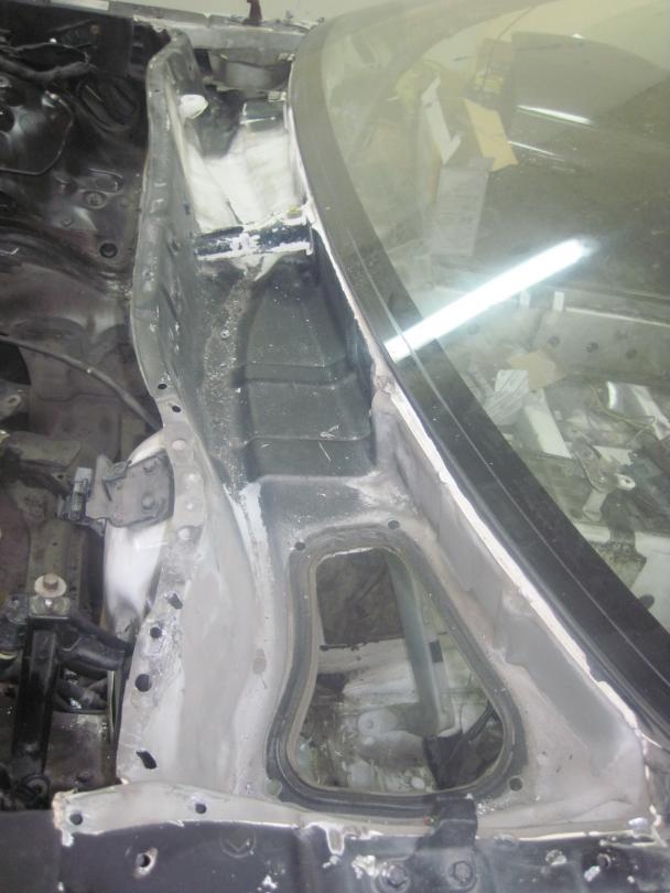

- - ST917   6 марта 2014г. 1) Вырезаем моторные щиты. 2) Прок...   8.3.2014, 20:41

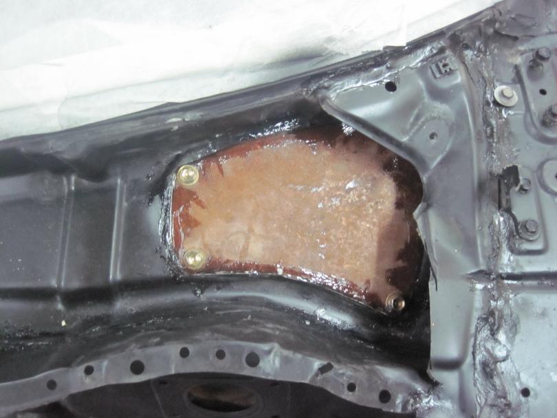

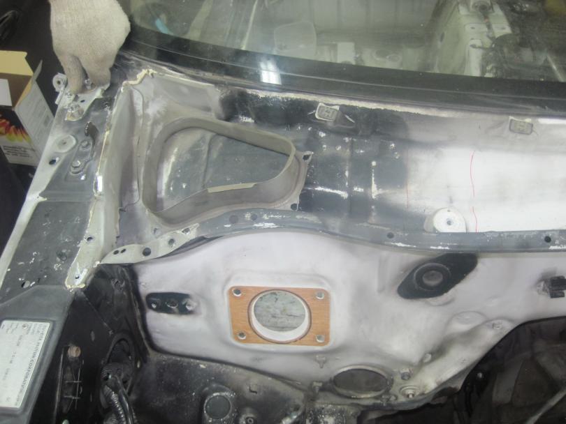

- - ST917   7 марта 2014г. Провариваем моторный щит как с нар...   10.3.2014, 18:30
- - ST917   Сварку используем поуавтомат с флюсовой проволкой ...   10.3.2014, 18:37

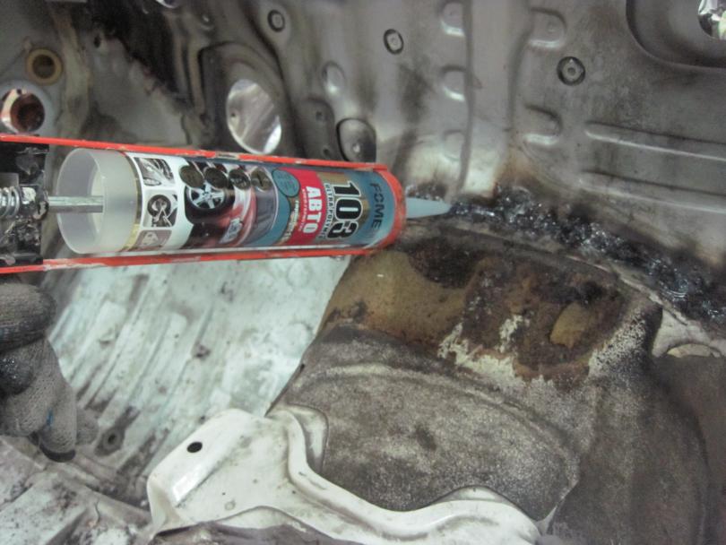

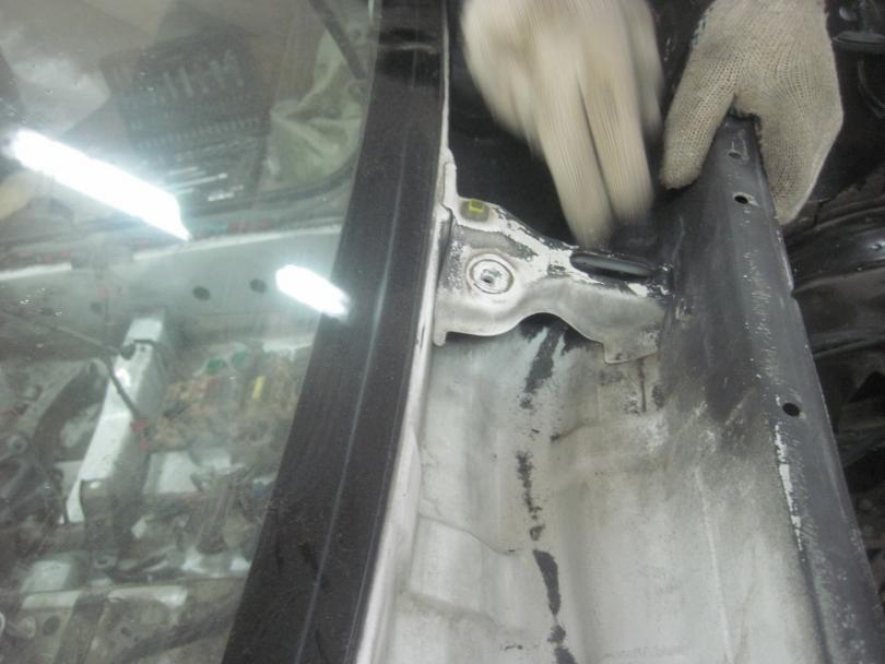

- - ST917   8 марта 2014года 8.1. занимаемся подгонкой панели...   12.3.2014, 17:39
- - drool   Молодец! Но герметиком надо мазать на прогрун...   12.3.2014, 22:45
- - trofimovich   А лучше сначала пролить швы фосфотирующим,затем лю...   13.3.2014, 7:28
- - beast_drc   а зачем обрезали железку над корытом ?   13.3.2014, 7:40
- - drool   beast_drc, я думаю это временный вариант ) trofimo...   13.3.2014, 8:04
- - beast_drc   drool, в смысле временный ? потом угол обратно при...   13.3.2014, 8:21
- - ST917   Нет, не временный. Думал углы симметричны, хотел п...   13.3.2014, 16:13
- - drool   beast_drc, я сутра подумал, что это от ПР )   13.3.2014, 23:11

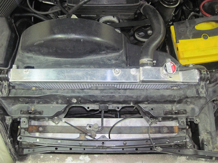

- - ST917   1) С установкой толстого радитора не возникло боль...   26.1.2015, 8:16

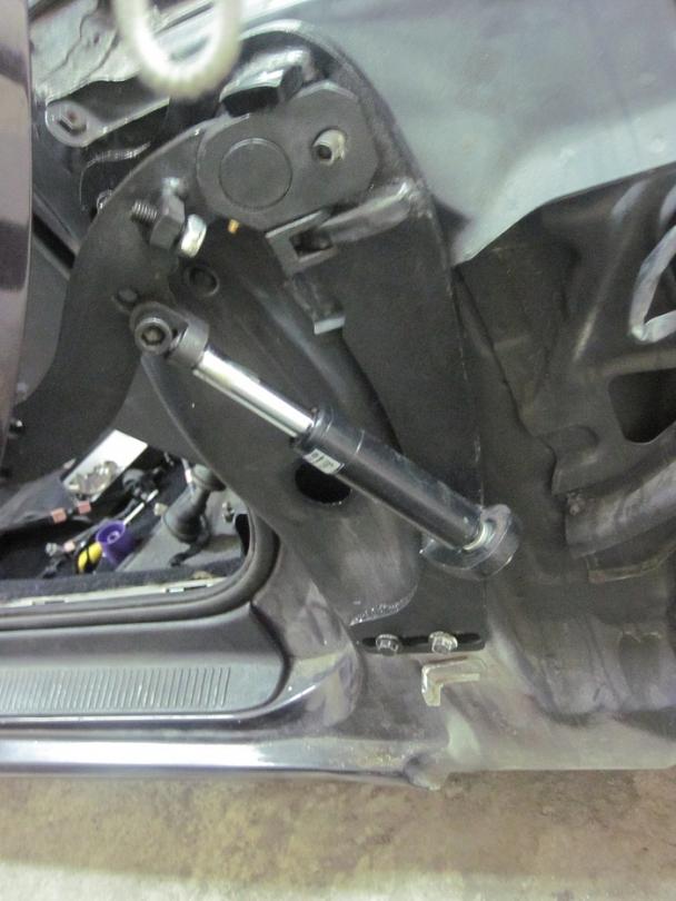

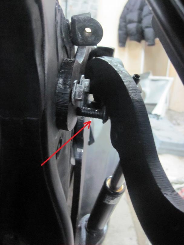

- - ST917   5) С установкой Ламбо-петель возникли некоторые не...   26.1.2015, 8:32
|- - OtMoROzoK   Может лучше вернуть родные петли?   26.1.2015, 8:39

- - ST917   4) Следущая проблема вылезла при монтаже интеркулл...   26.1.2015, 8:58
- - ST917   Далее защита двигателя упирается в низ интеркуллер...   26.1.2015, 9:05
- - beast_drc   защиту выкидывай. бачок ставь рядом с аккумуляторо...   26.1.2015, 9:17
|- - ST917   Поделюсь идеей, если уменьшить конфигурацию бачка ...   26.1.2015, 9:28
