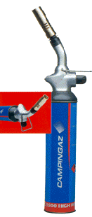

cooper, болты вроде все греют, дабы открутить.
сообщение 17.3.2014, 12:10
Сообщение #27

Ro_Ja, тут не прокатит. Это на подвеске можно сделать, а в проеме багажника это анрил, там нужно будет попробовать по удлинителю ударить с насадкой, если после этого не пойдет,то пропилы делать

Сам не менял эти резинки, но, если не ошибаюсь, Женя говорил, что нужно греть. Хотя могу и ошибаться.
Чем греть? Мне в голову приходит только эта штуковина:
сообщение 17.3.2014, 20:49
Сообщение #31
Греть лямбда-зонды, которые 10 лет не менялись и болтики, когда рядом ЛКП и совсем другой металл - есть разница.

Паша прав, в багажнике не такие болты которые греть надо, открутим smile.gif

я у себя в бж писал, открутил их бокорезами.... Грел совсем чуть чуть... без фанатизма... лишнюю площадь закрыл от огня.... Всё открутилось нормально! Ничего не сгорело и не обгорело! Эти болты сидят на каком то клею, когда болтик немного теплый - легко откручивается.
Как вариант, можно прогреть большим паяльником =)
