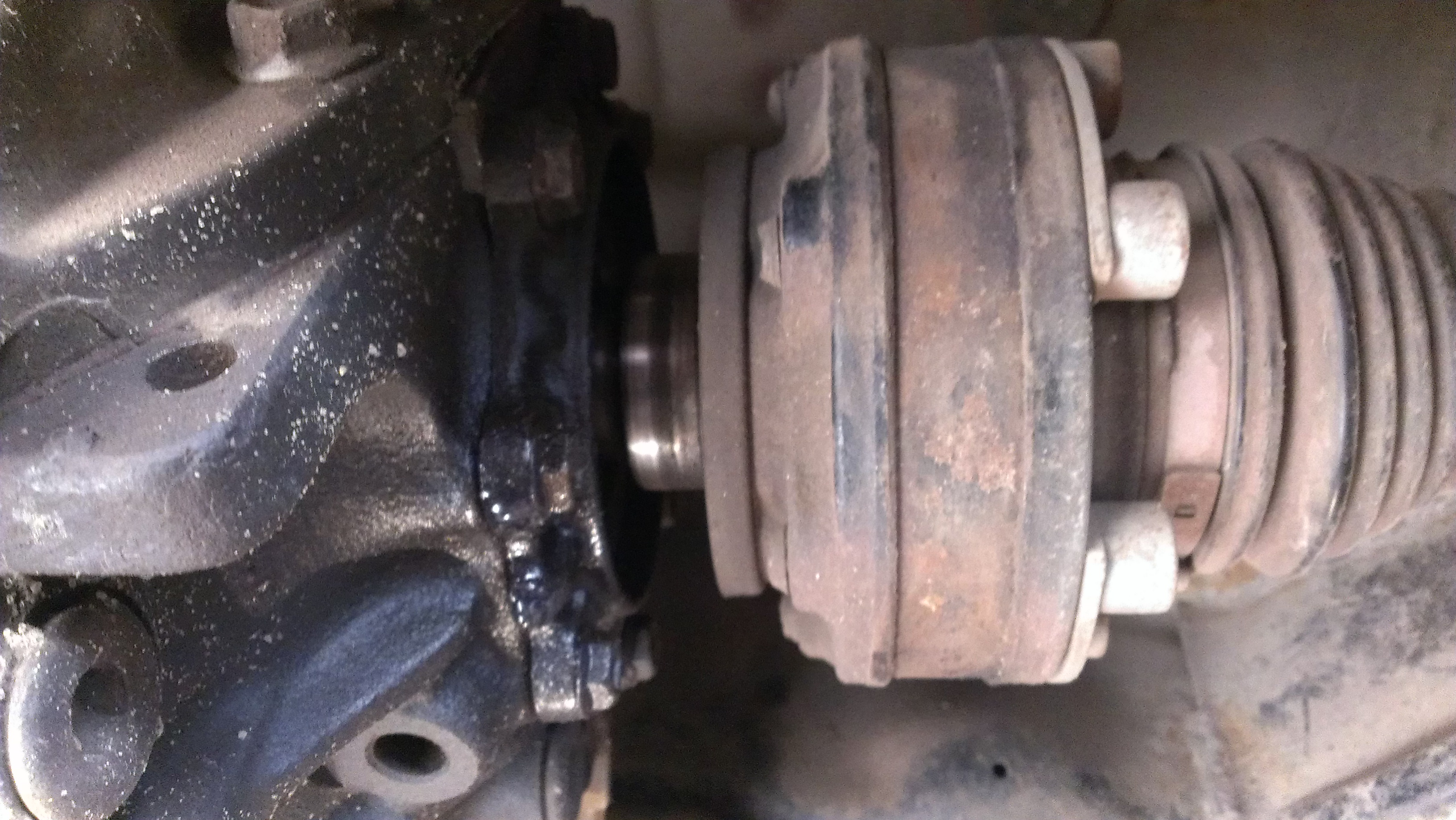

Привод вышел из редуктора, JZA80 |
15.3.2014, 15:32

46Turbo, ничего смертельного.
Проверь все болты/гайки в задней подвеске на предмет затяжки, посмоьтри стойки, замерь "расстояния в подвеске" по мануалу (есть на форуме), если после вышеперечисленного все в норме, то вытери наплывы масла и заколоти аккуратно молотком полуось в корпус редуктора и все. Затем, при необходимости, долей масле в редуктор. Проверяй регулярно состояние и слушай, что бы не было посторонних шумов. Хотя скорее всего сальник надо менять. Сообщение отредактировал RaDmit - 15.3.2014, 17:13 |

понял, а там штопорного кольца нет внутри, или он так держится?

Скорее всего потеряно стопорное кольцо привода. Может быть привод стоит короткий (если редуктор большой "ушастый")
Проверь кольцо, залей масло новое и замени сальники под шумок - все равно снимать привод и масло сливать ) А, редуктор маленький - стопорное тогда ) -------------------- Мой телефон: 8-926-246-91-96

drool, про стопорное чет я не подумал
