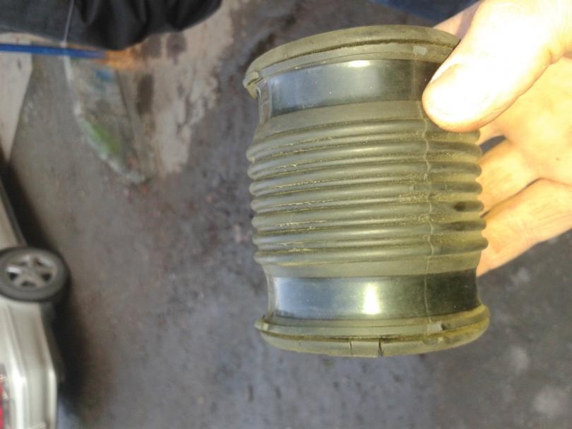

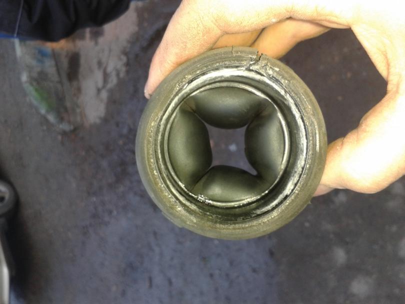

На это хозяин не обратил внимание тупо не хватоло воздуха тубине!Фото ниже
сообщение 16.5.2014, 16:26
ЭТО КАК ??!?!?
RaDmit
сообщение 16.5.2014, 16:34
Сообщений: 461
Регистрация: 21.6.2011
Из: Чита
Пользователь №: 6 068
Авто:'95 JZA80 2JZ-GTE 6MT
От перегрева может? У меня тоже деформированы, но не так сильно.
miximon
сообщение 17.5.2014, 12:00
Сообщений: 736
Регистрация: 18.12.2010
Из: Россия.г.Красноярск
Пользователь №: 5 318
Авто:Toyota Supra 80
