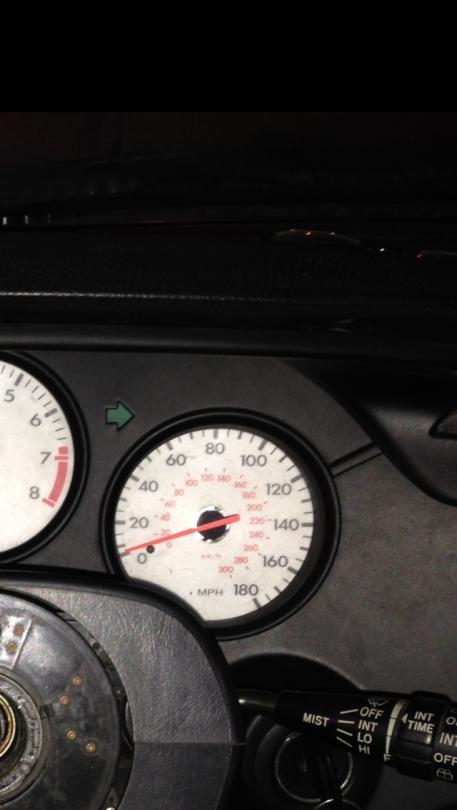

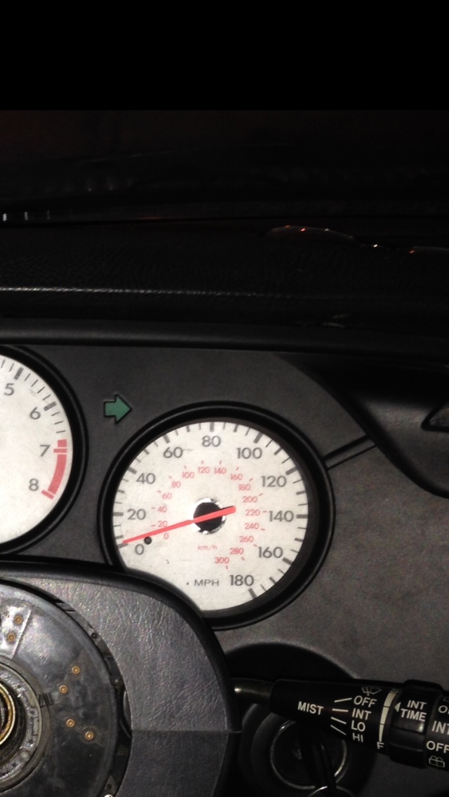

Добрый день, коллеги. Помогите разобраться в сути вопроса. У меня авто левый руль европейка, дорестайл, гте, АТ. Но стоит приборка видимо от американки.
Одометр показывает в милях. А на спидометре есть обозначения как и миль так и км.
1) как реально размечены спидометры европейки? Как и у меня мили и километры?
2) как перевести одометр из миль в километры? Сейчас на авто 90% агрегатов стоят новых. Проходить обкатку и обслуживать авто с мильным спидлометром неудобно (все же не в Америке живем)?

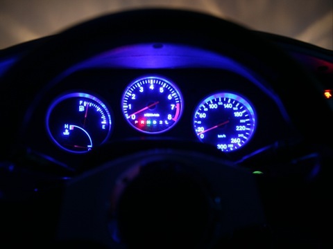

В стоке у Европеек, всё в км. миль нету. Тоже до 300км. У тебя если помню тюниная приборка, светиться сине-зелёным цветом, давно такую искал, но потом устал искать и забил.. smile.gif
Вот так в стоке у меня, только подсветка зелёная с завода.
Сообщение отредактировал Arhangel - 6.4.2014, 17:36

Спасибо за от вет. Да именно сине-зеленым она и светится. Я думал что это качественный самопал какой-то. А ты не в курсе это брендовая вещь? Может помнишь название?
