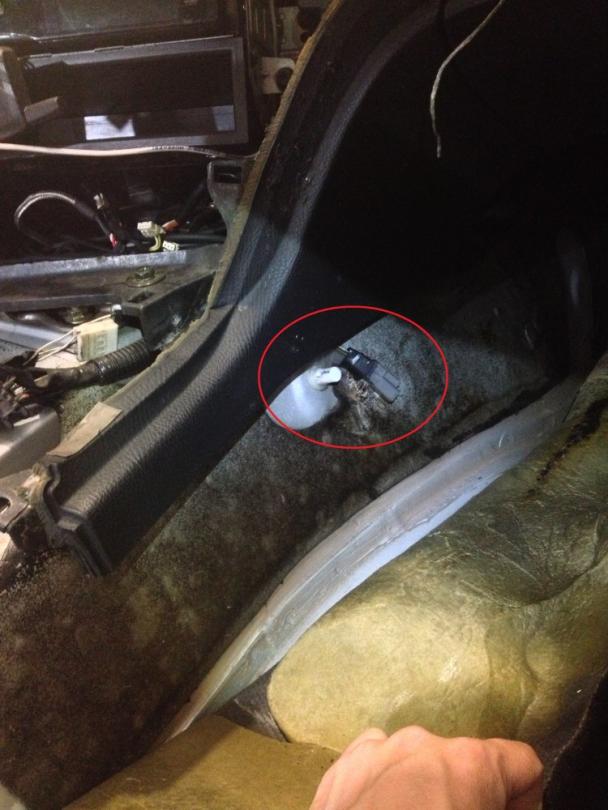

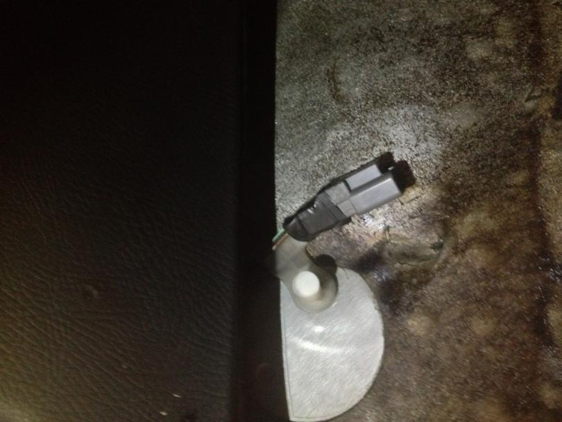

Подскажите что за Фишка торчит под ковриком?! прикручена белой пластиковой гайкой.

Датчик температуры катализатора

Лех, а вот у меня эта фишка идет под сидением, а сам вход в тоннеле значительно ниже в районе кулисы. Может все-таки не то? И идет она справа. Сомневаюсь, что есть разница LH/RH

Yascherrica, так она всегода и будет справа. Выхлоп то всегда справа, вне зависимости от ПР и ЛР. у меня этот провод тоже висит и единственное что не подключено это датчик каталика.

beast_drc, у меня дырка в тонеле под темп каталика слева от тонеля, а не справа как на фото. т.е. под водительское сидение на леворучке.

На левомруле там идет вторая лямбда, а слева заходит датчик перегрева катала и стоит он намного дальше, чем у японки)

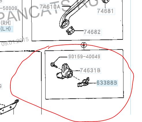

Помогите найти номер крючков салонных, которые под потолком на задних стойках

74631-20060-22 Крючок, для одежды, черный
90159-40049 Болт
63388-14020 Stopper, roof headlining trim clip
