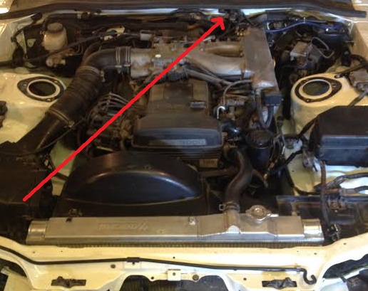

От магнитолы если уходит доп жгут (под ковер к пассажиру), то он идет на усилитель под пассажирским креслом.
На фото большой блок - основной блок открытия машины с кнопки в ключе. Второй - не опция точно, а кем-то добавлено. Может сигнализациям например.

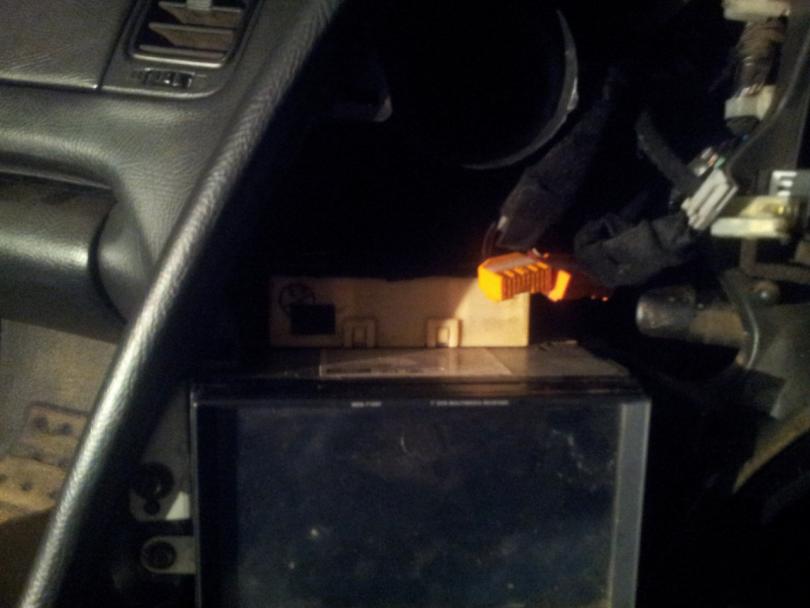

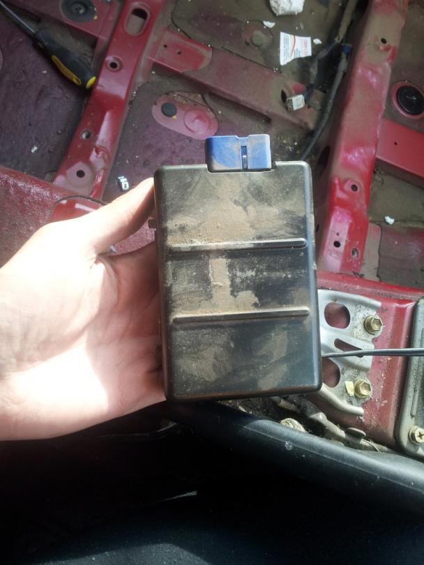

Кто нибудь вкурсе что это за коробка белая.
Кто то говорил что блок климата, но похожую коробку находил под водительским креслом. вот она.
Предположительно что это блок ABS, но она у меня не работает и даже ошибка абс не загорается на приборке.

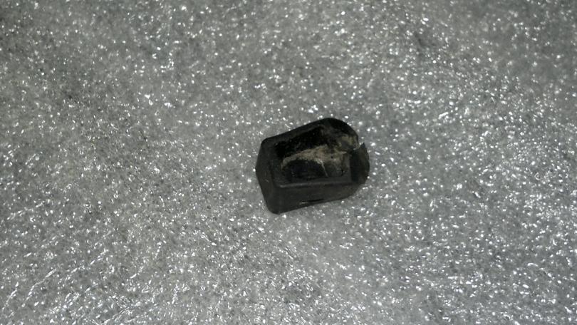

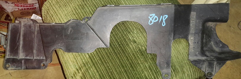

что это за пластик?
maksim
сообщение 21.11.2015, 16:49
Сообщение #45
Сообщений: 5
Регистрация: 10.2.2015
Из: Тюменская область
Пользователь №: 9 712
Авто:supra
Боковая защита двигателя)

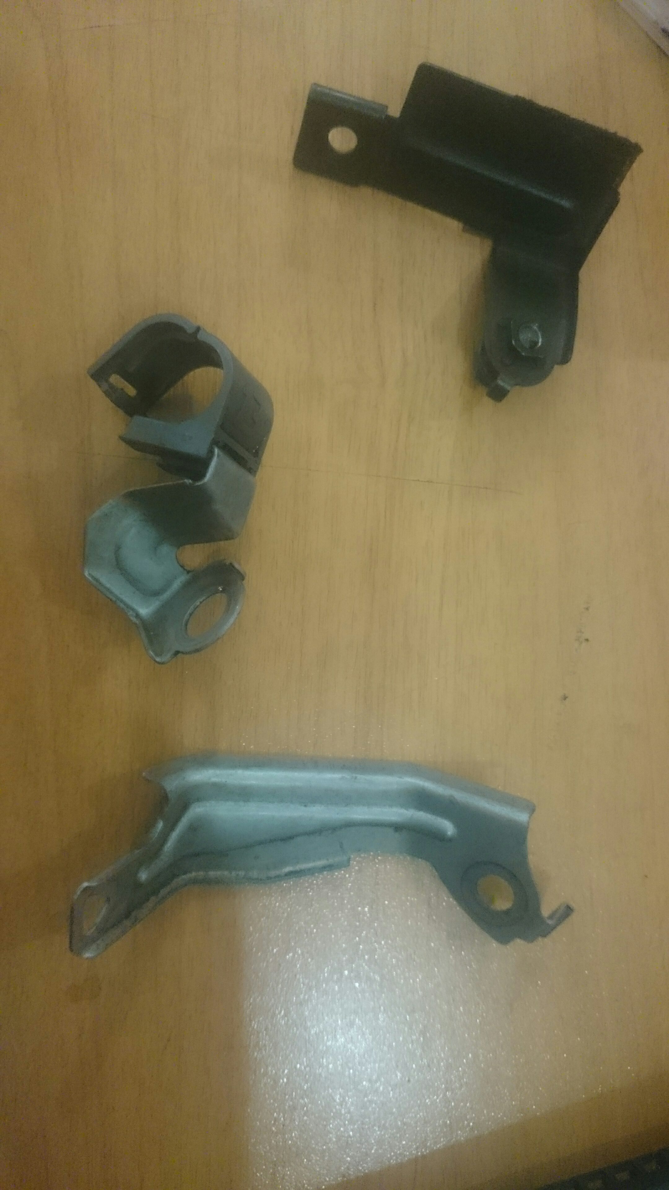

Собираю мотор, остаются какие-то запчасти :-)
Все относятся к креплению проводки
Подскажите, какая где?
сообщение 16.6.2016, 19:21
Сообщение #48
Та что самая нижняя крепится на впускном коллекторе, а на нее диагностический разъем.

вот верхняя

ed020, среднее крепление удерживает косу в районе правой клапанной крышки.

Нижнее все таки не под разьем диагностики

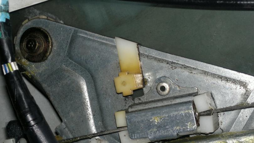

Устала резиновая накладка ограничителя стеклоподъёмника двери.
Её можно отдельно заказать (в каталогах не нашёл) или только придумывать "тюнинг"?
Вот фото и где стоит:
сообщение 8.11.2016, 14:44
Сообщение #53
Скорее всего, только тюнинг. Ну либо брать новый стеклоподъемник. Благо, его можно взять без мотора, так что цена не заоблачная - около 6 тысяч каждый. Тросы тоже устают и рвутся иногда.

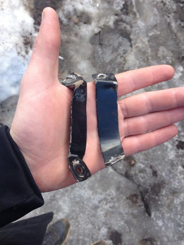

Кто-нибудь встречал что то подобное? нашел их в разных местах, в разное время. одну у себя перед гаражом, другую возле машины, когда меняли и тормозные диски и колодки за 50 км от дома.
Metizzz
сообщение 25.1.2017, 11:26
Сообщение #56
Сообщений: 99
Регистрация: 17.4.2016
Пользователь №: 10 228
Авто:Toyota Supra 80
1323, у меня похожая "конструкция" держала накладки задних крыльев) т.к. нижний край накладки был гораздо ниже линии кузова, то кто-то примастрячил к кузову такие штуки и к накладке. Но это естественно не факт, что у тебя оттуда же
muzikant_83
сообщение 25.1.2017, 16:10
Сообщение #57
Сообщений: 993
Регистрация: 30.5.2013
Из: Владикавказ
Пользователь №: 8 067
Metizzz, На опциональных накладках такие крепежи стоят, все верно. И они там должны быть, так что их "не кто то" примостырил)
Metizzz
сообщение 25.1.2017, 17:06
Сообщение #58
Сообщений: 99
muzikant_83, а у меня китайский бампер висел на них)))
А я дурак бампер продал, купил опц.накладки и уже выкинул эти железячки...((( теперь придется их искать и покупать(
сообщение 25.1.2017, 18:30
Сообщение #59
muzikant_83, на опциональных накладках на задние крылья там П-образная конструкция, так что это точно не оттуда. Скорее всего, колхоз
muzikant_83
сообщение 26.1.2017, 16:27
Сообщение #60
Сообщений: 993
Из: Владикавказ
Sub, Точняк. Да я ошибся.
