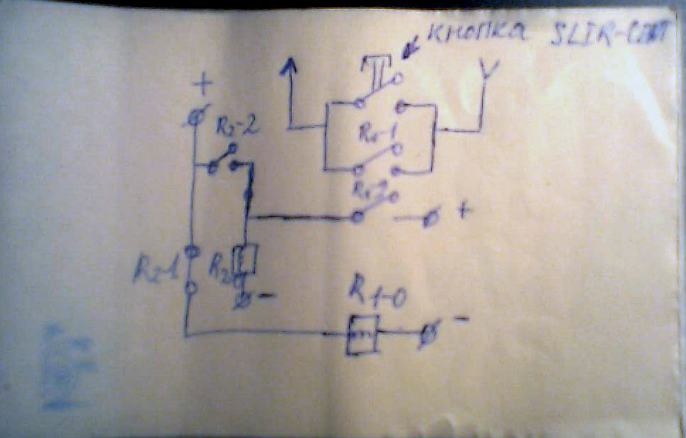

Необходимо после запуска двигателя автоматически "нажимать" кнопку SLIP-CONT OFF. При этом, чтобы при желании трекшн можно было включить обратно..
ожет кто сталкивался с такими устройствами. или пожскажет как реализовать, а то каждый раз руками выключать задалбывает. Предохранитель вынуть - не катит..

- - Yascherrica   А поменять состояние реле "нормально замкнуто...   11.5.2014, 23:52
- - beast_drc   Неа, если удерживать кнопку (читай замкнуть на мас...   12.5.2014, 7:29

- - DENYKOR   А в этой кнопке сигнальная лампа есть?   12.5.2014, 10:12
|- - beast_drc   Нет, нету   12.5.2014, 10:22
- - DENYKOR   Сколько проводов идёт из кнопки? Кнопка с фиксацие...   12.5.2014, 12:46
- - beast_drc   DENYKOR, не совсем то. кнопка без фиксации.. надо ...   12.5.2014, 12:52
|- - DENYKOR   Цитата(beast_drc @ 12.5.2014, 14:56) DENY...   12.5.2014, 17:42

- - Yascherrica   Лех, я имел в виду не замыкать кнопку, а использов...   12.5.2014, 20:21
- - DENYKOR   beast_drc, пару вопросов (может получится два реле...   12.5.2014, 21:17
- - beast_drc   Сейчас проверить не могу. Но если держать нажатой ...   12.5.2014, 21:35
|- - DENYKOR   Цитата(beast_drc @ 12.5.2014, 23:39) Сейч...   12.5.2014, 23:14

- - beast_drc   Я же выше написал. Второй дроссель нужен автомату ...   12.5.2014, 21:49
