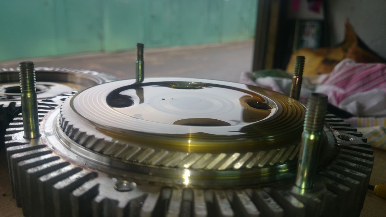

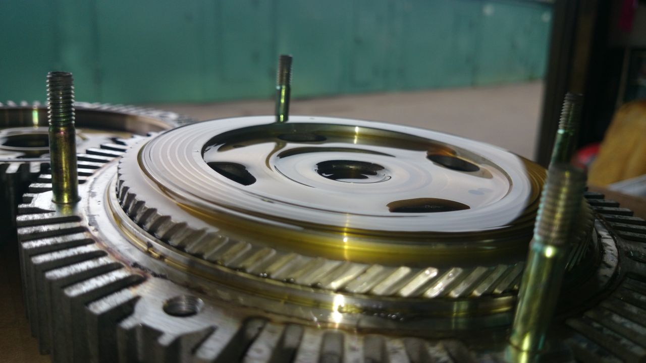

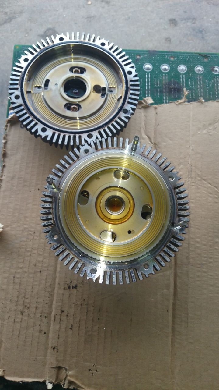

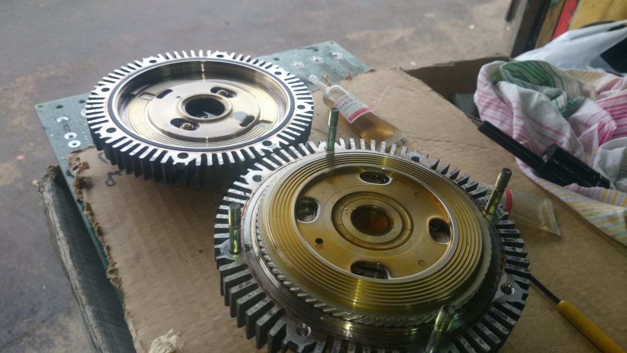

Отребилдил себе муфту.
Англоязычные гайды:
http://neuralfibre.com/paul/4wd/tuning-and...cous-fan-clutch

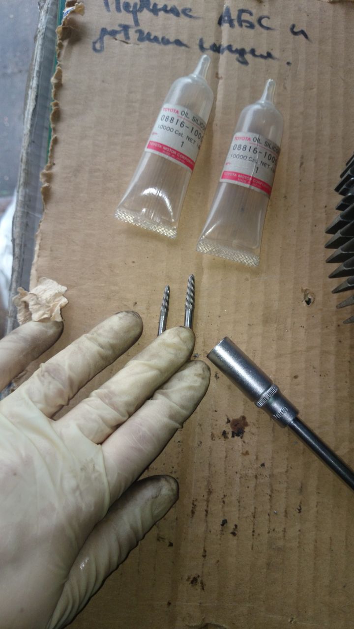

Для разбора нужна ударная отвертка и, на всякий случай сверла и экстракторы. я запорол 3 из 4-х болтов, потом поставил на место нормальные, под головку на 10, а не крест.
Номер масла : 08816-10001
Машина у меня периодически грелась в жару, особенно с кондеем, отсутствовал характерный звук муфты.
Я влил туда 2 тюбика.. муфта была почти пустой. \Количество масла в муфте неизвестно. худшее, что может произойти, это то, что она будет работать всегда. Летом это не страшно. Да и если перелил, можно снова разобрать и убрать часть.
Цена вопроса 700р. и 30 минут времени
И немного фоток :
  Скрытая информация
  Скрытая информация
