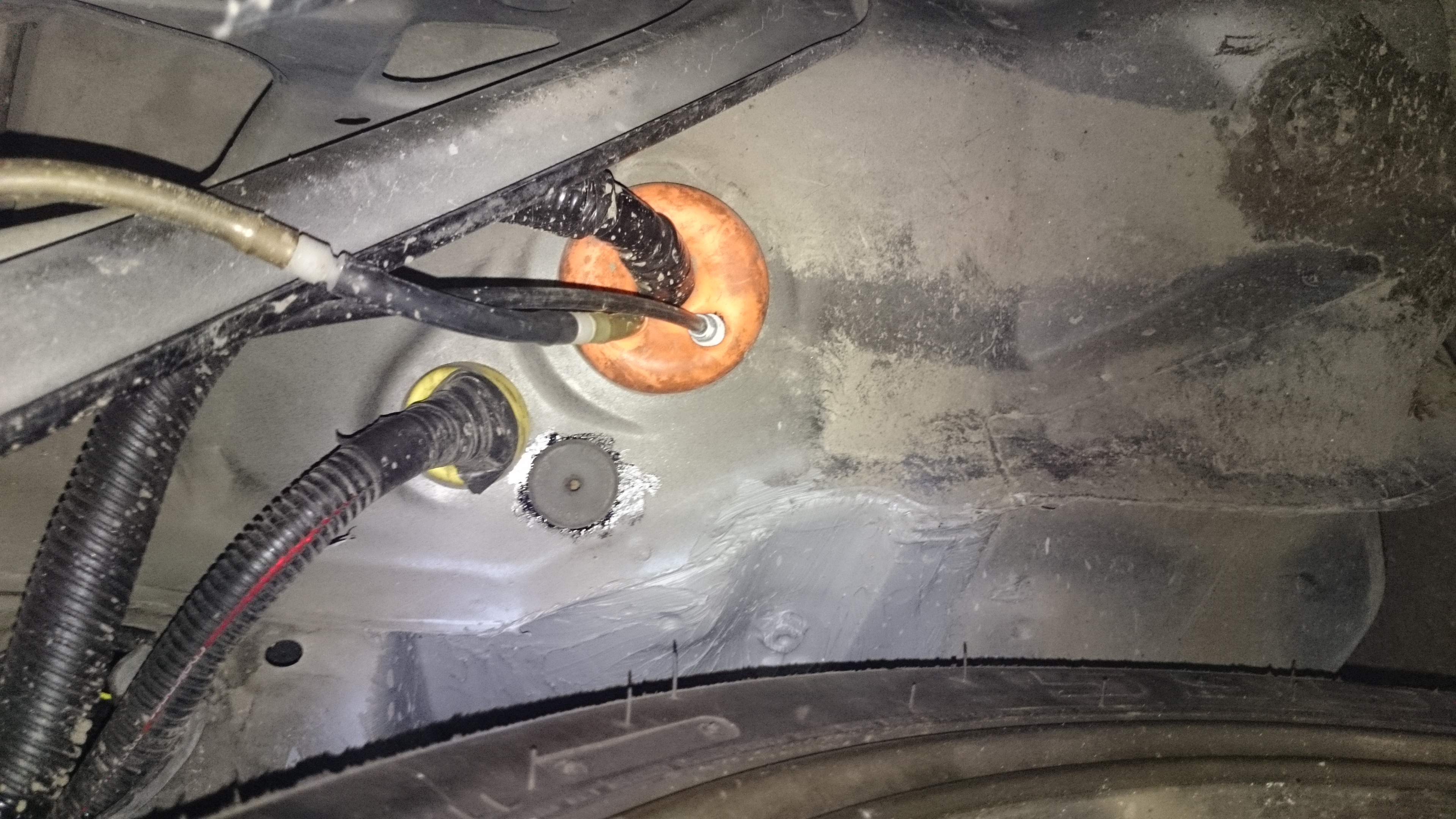

сообщение 26.6.2014, 12:51
В итоге просверлил отверстие 18 мм, как раз у меня много таких заглушек валяется. Заглушку тоже просверлил и сквозь нее буду уже протаскивать, позже фотку скину. Просверлил чуть ниже штатной желтой заглушки под датчик подушки. Все закроется подкрылками

сообщение 26.6.2014, 23:10
Как то так. Вокруг заглушки просто краска
