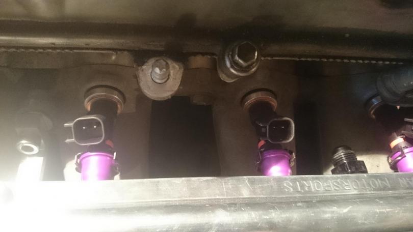

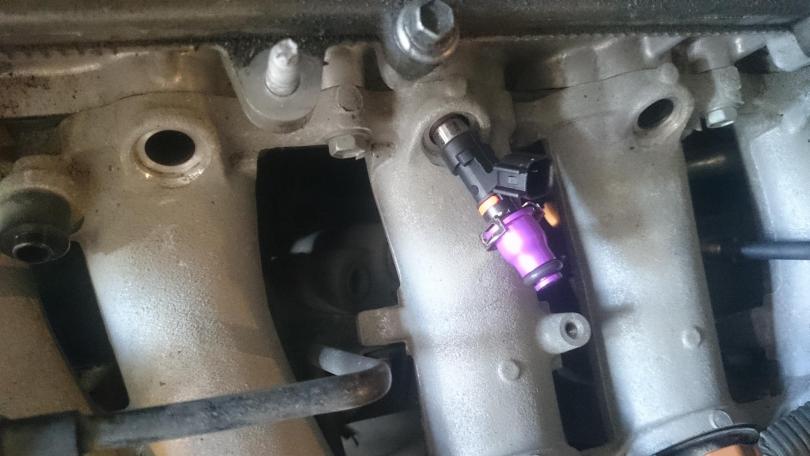

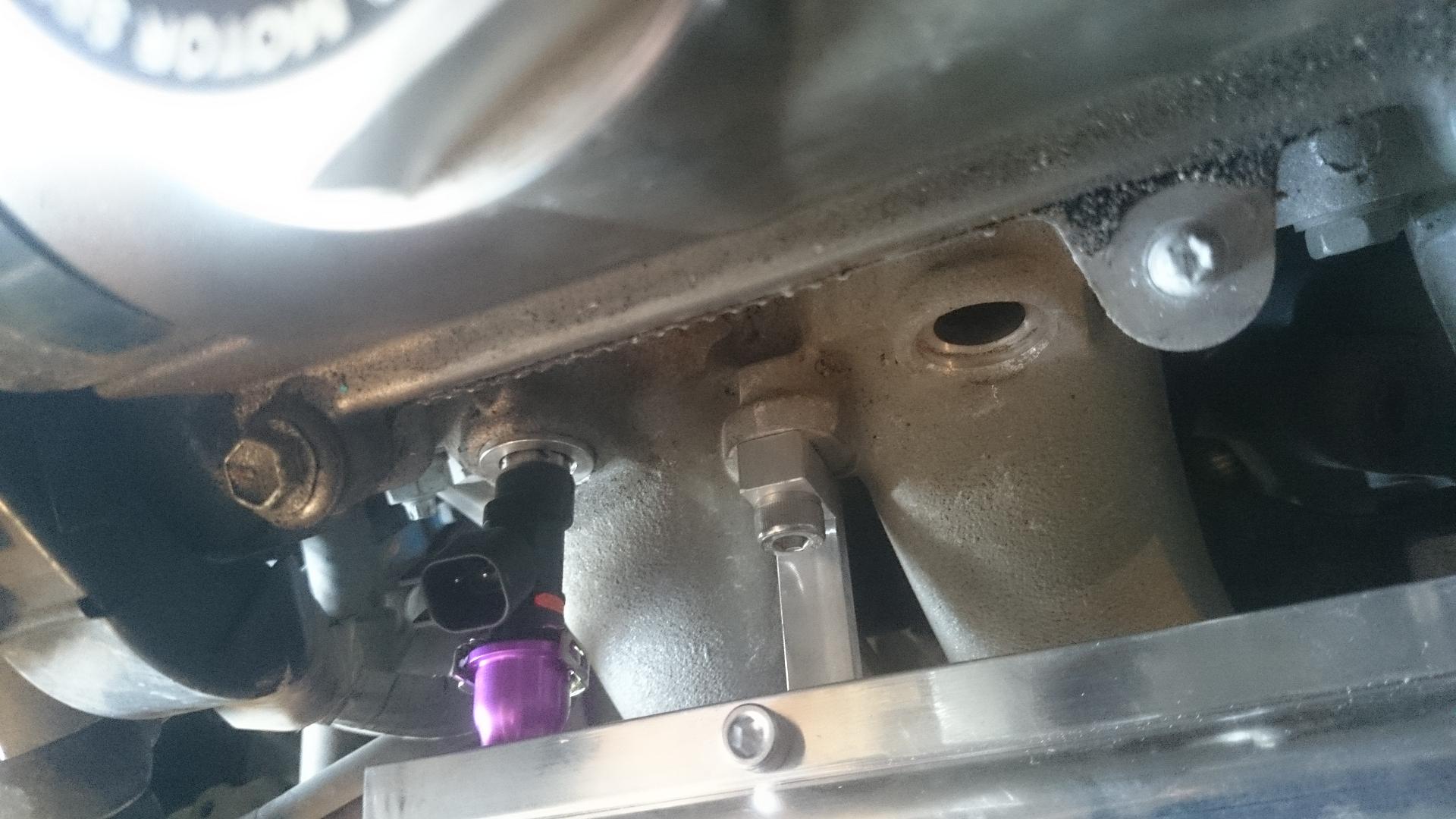

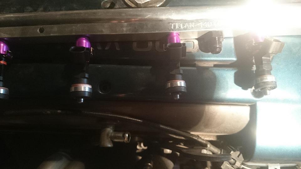

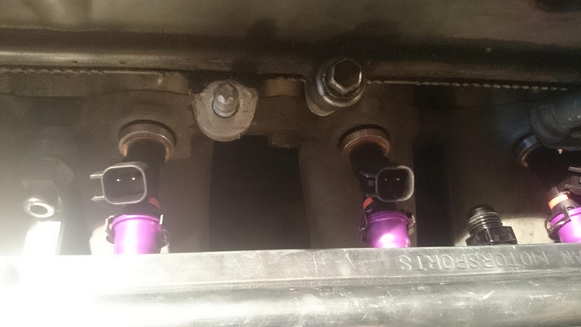

День добрый.
приобретена такая рейка Titan Motorsports TMS-SUP-ENG-408 2JZ-GTE Toyota Supra JZA80 http://shop.200mph.ru/product/5059853b5ab13c7ca6000000 и такие форсунки Injector Dynamics 725.20.05.60.14.6 2JZ-GTE Toyota Supra JZA80 http://shop.200mph.ru/product/52e0dfd25ab13c1280000000 форсунки как-то легко проваливаются в коллектор но с рейкой шли переходники, однако все-равно что-то не так, переходники никак не фиксируются Экспериментирую с дополнительными медными кольцами, чтоб уплотнитель форсунки не вываливался из переходника После установки рейки средние форсунки зафиксированы слабо, возможен подсос воздуха Подозреваю, что должно быть как-то иначе. Или диаметр форсунок должен быть больше. или переходники должны быть иными. или я что-то не понимаю.. Что необходимо сделать , чтобы исключить подсос воздуха? Да, машина 98г VVT -------------------- чем старше мальчик-тем дороже игрушки
ed020 Проблема с установкой рейки ТитанМоторспорт и форсунок ID725 12.6.2014, 19:44
rim333 Сажай на герметик переходники, а на форсунки в ком... 12.6.2014, 20:40
ed020 резинок в комплекте нет(((((. которые я поставил-э... 12.6.2014, 20:51
rim333 Смотрел видео там так и делали. У меня шли в компл... 12.6.2014, 20:56
ed020 Ок, спасибо, куплю новые такие резинки и посажу дл... 12.6.2014, 21:06
rim333 Резиночки не надо на герметик только тарелочки к к... 12.6.2014, 21:09
John_Travolta Колечки на герметик, рейку подтянутьчтоб прижала в... 15.6.2014, 20:40
drool Вот последнее в точку - опрессуй, а потом уже прои... 20.6.2014, 9:51
Wolf_sw я собрал все без герметика... все отлично. ни где ... 20.6.2014, 11:18
Bourguy У меня стоит такая рейка, герметика там точно не н... 15.8.2014, 20:36![]() ![]() |
