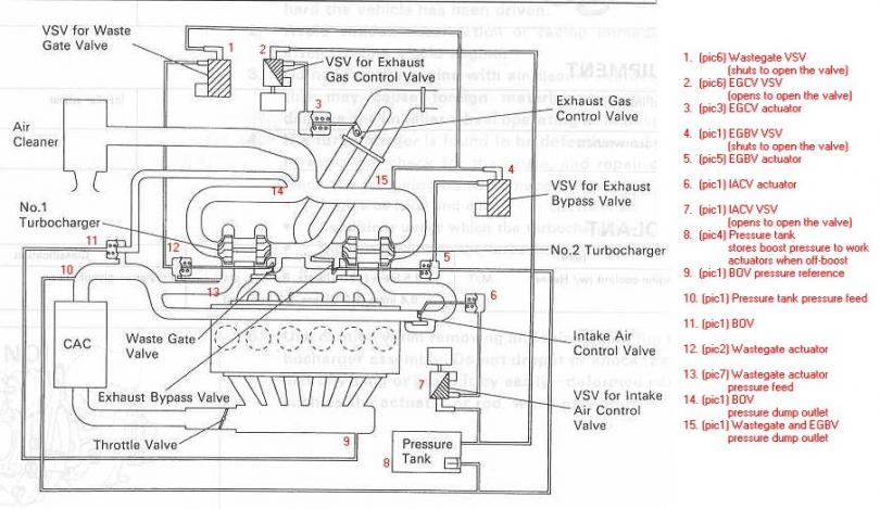

- - Doc39   Парни, когда то находил схему подключения турбин с...   1.6.2016, 21:00
