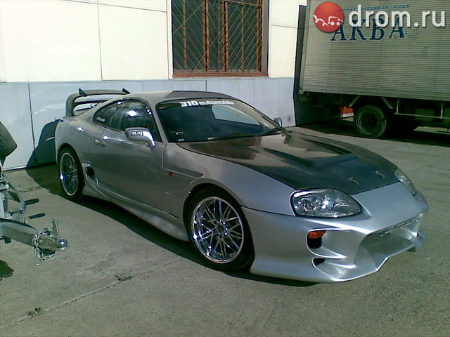

Быстро наелся обвесами - задние накладки постоянно топорщились, крылья stage21 лопались, карбоновый капот мутнел, бампер Veilside был кривоват, зазоры - ахтунг!

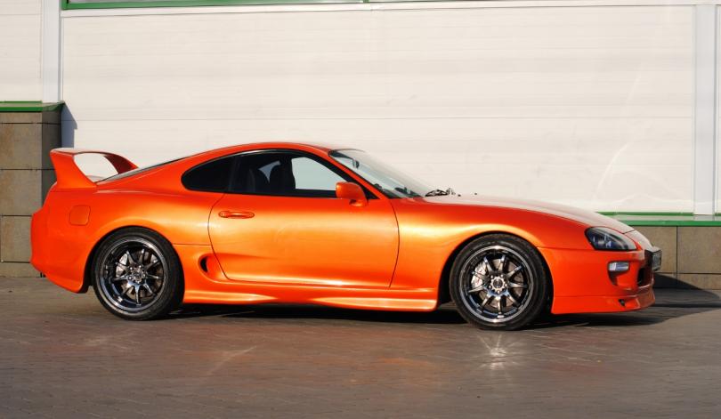

Кузовные элементы сильно отличались друг от друга по цвету, в 2009 решился на полную покраску!
Пришлось изучать тонкости этого непростого дела.
1-я покраска - доверился маляру, тот покрасил не срезая стекол, получилось ужасно.
2-я покраска уже через неделю после первой - опять неудача - краска пузырилась, вздувалась.
Интересный момент - когда красили по старому лаку - то все получалось, как только по грунту - пузырилась.
Здесь подробнее.
3-я покраска через месяц.

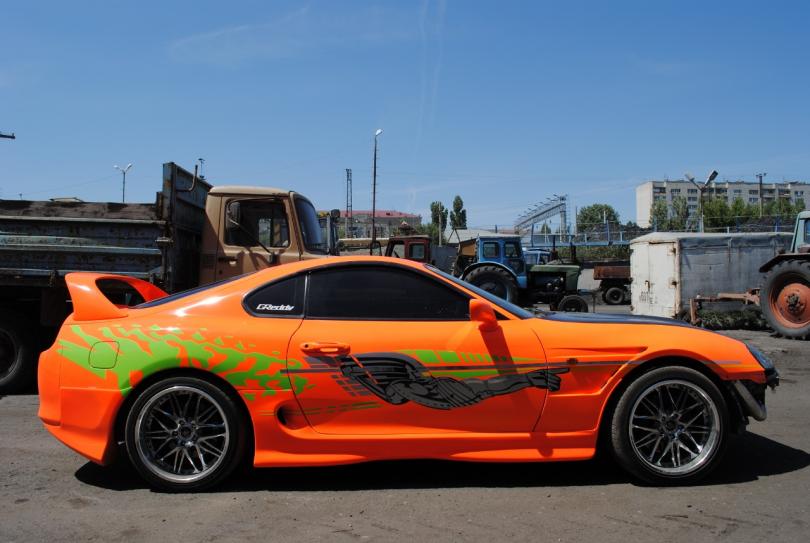

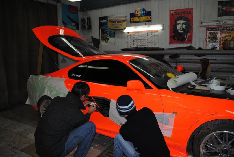

И еще - оранжевая Супра обязательно должна иметь наклейку из F&F!
Заказываем с ебэй, клеим.
Ровно, конечно, с первого раза не получилось, через несколько месяцев - переклеиваем!
Сообщение отредактировал Фломастер - 5.7.2014, 20:30

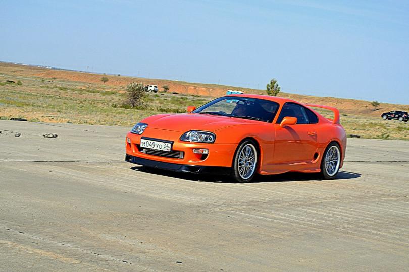

После солнечного волгоградского лета оранжевая краска превратилась в почти желтую.
Решил покрасить еще раз, теперь не так ярко.
Это четвертая покраска, другой цвет, по другой технологии.
Честно говоря сейчас не решился бы на такой цвет - имею ввиду первоначальный.
В итоге получилось так, более строго и в то же время ярко.

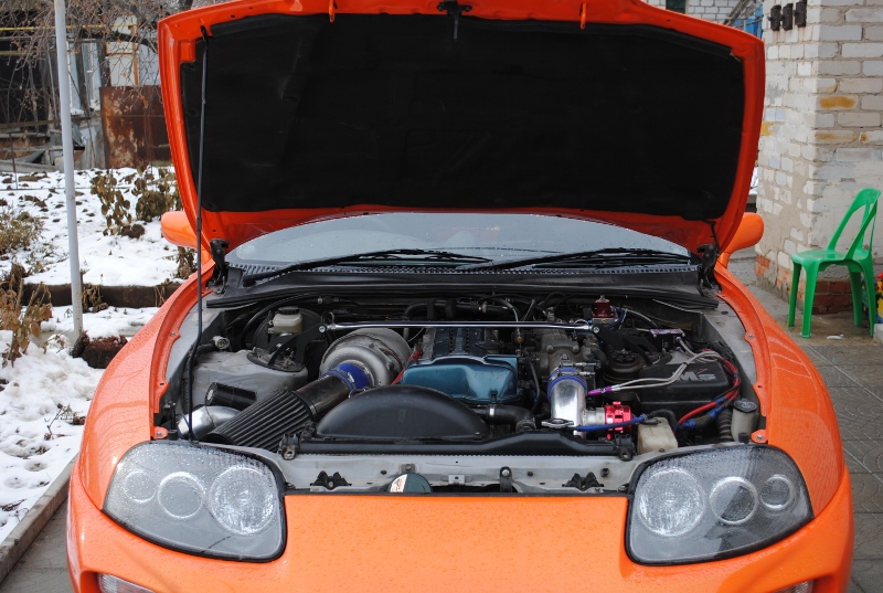

По технической части тоже не все гладко было.

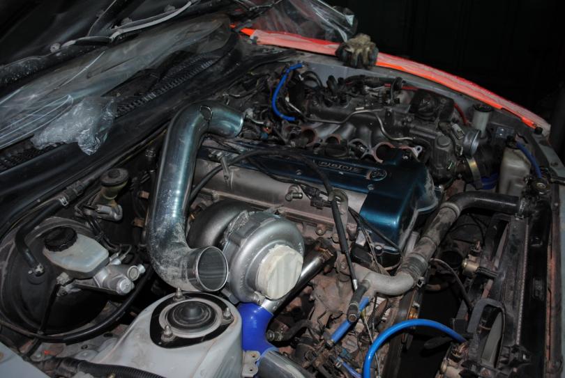

GTE мотор пришел с нерабочими турбинами, их пришлось заменить, сцепление сразу задымило и забуксовало.
Купил дешевый китайский комплект, через неделю на помойку. Решили проблему временно, изготовив корзину из двух стоковых - жуткий колхоз, но делать нечего - ставим и едем!
К концу сезона перешел на R154 и более серьезное сцепление SBC. Тут обсуждение по сцепам.
Параллельно расхлебывали с электроникой.
Первоначально был установлен Greddy EManage, но так и не смогли заставить его работать, перешли на ВЕМС.
Более совершенный в техническом плане ЭБУ не рассматривался из-за дороговизны и отсутствия информации.
Сейчас, конечно, понимаю, что надо было сосредоточиться на компе сразу.
В зиму закуплен Garrett GT3788R, коллектор ноунейм и все, что необходимо - гейт Tial 44, блоу Greddy и прочее.
Сообщение отредактировал Фломастер - 24.12.2014, 20:54

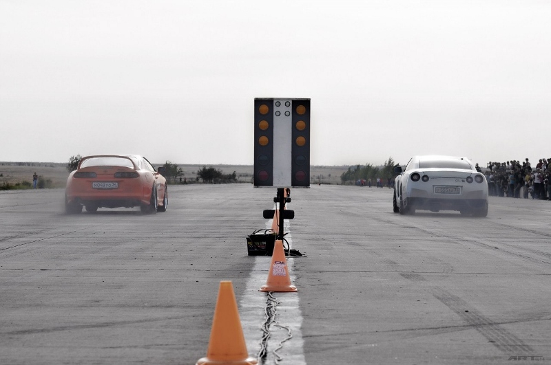

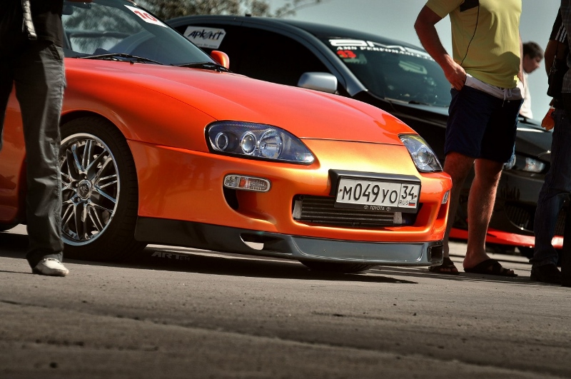

К сезону 2010 удалось все собрать. Электрик, он же электронщик изучил основы настройки ЭБУ ВЕМС и поехали!
Лето шло, Супра никак не хотела ехать быстро.
В августе проходил драг уикэнд и совпал с приездом Главного суправода в Волгоград, к сожалению, это не помогло выступить упешно. Все времена были больше 13 сек. И это на GT3788R. Полный фейл!

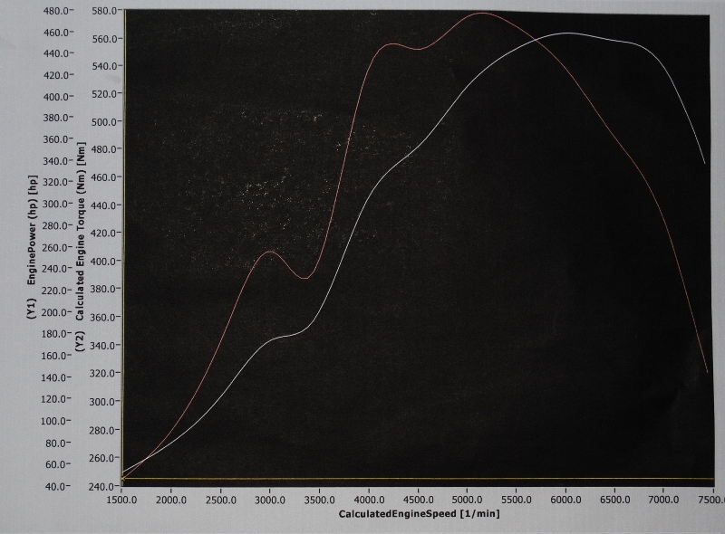

Осенью решился на качественную настройку, обратился к Mr.Y
Договорились о моем приезде, 6 сентября сделали попытку настроить, но не удалось, случилась поломка, как оказалось - очень смешная, заслонка Apexi заклинила в выхлопе, вернулся ни с чем.
В следующий раз Денис приехал в Волгоград, настроились.
Все равно Супра не валит.
Замер на стенде подтвердил - лошадей нет!
На графике видно - резкое падение момента после 3000 об.
Не знаю как, но именно с 3000 об. отключался 5-ый цилиндр.
Методом исключения нашли проблему - в/в провод!
Заменили и всё - тачка повалила!
Делайте выводы - копеечная деталь, явно никак не проявляла себя, стала причиной огромных проблем и финансовых потерь!
Далее очередной раз за дело взялся Mr.Y, после настройки делаем 5-6 замеров.
Время в диапазоне 11,55-11,9, причем каждый последующий заезд хуже, видимо нагревалась.
Я очень рад достигнутому результату и окончанию эпопеи с неработающим цилиндром.
Денису Mr.Y огромное спасибо за консультации и настройку!

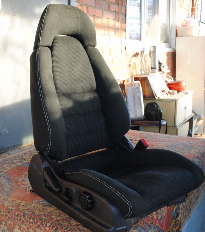

Параллельно старался улучшить все, что можно.

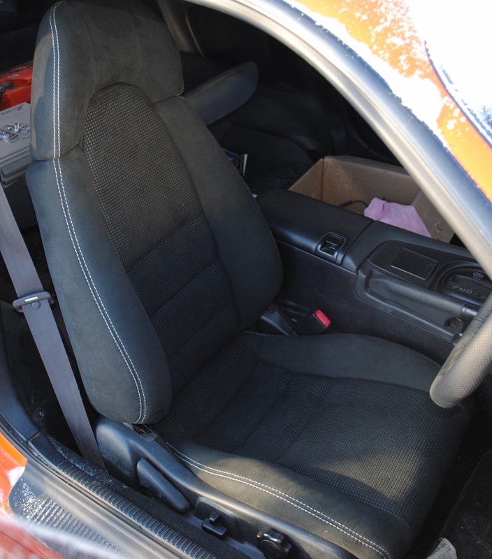

Замена всей оптики на новую, перешивка салона, новый ковролин, коврики - всем советую!

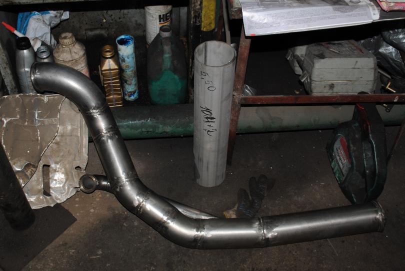

Решился на переделку трансмиссии, замену выпускного коллектора, турбины, вейстгейта.
